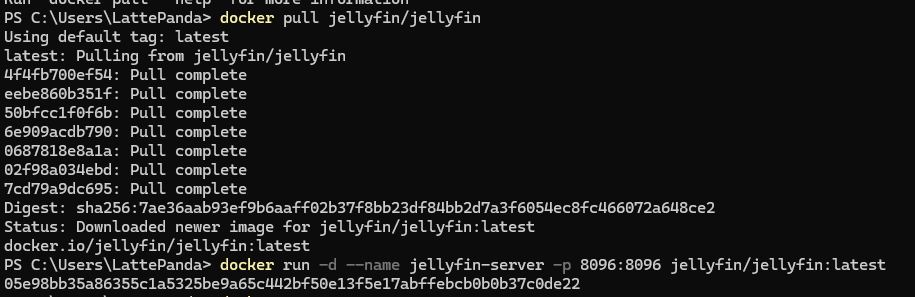

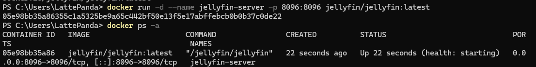

STEP 01  使Docker获取jellyfin
[backcolor=inherit !important]docker pull jellyfin/jellyfin
使用Lattepanda sigma docker 方式安装 jiellyfin 打造家庭流媒体服务器
STEP 02 让docker里的jellyfin跑起来
[backcolor=inherit !important]docker run [backcolor=inherit !important]-d [backcolor=inherit !important]--name jellyfin-server [backcolor=inherit !important]-p [backcolor=inherit !important]8096:8096 jellyfin/jellyfin:latest

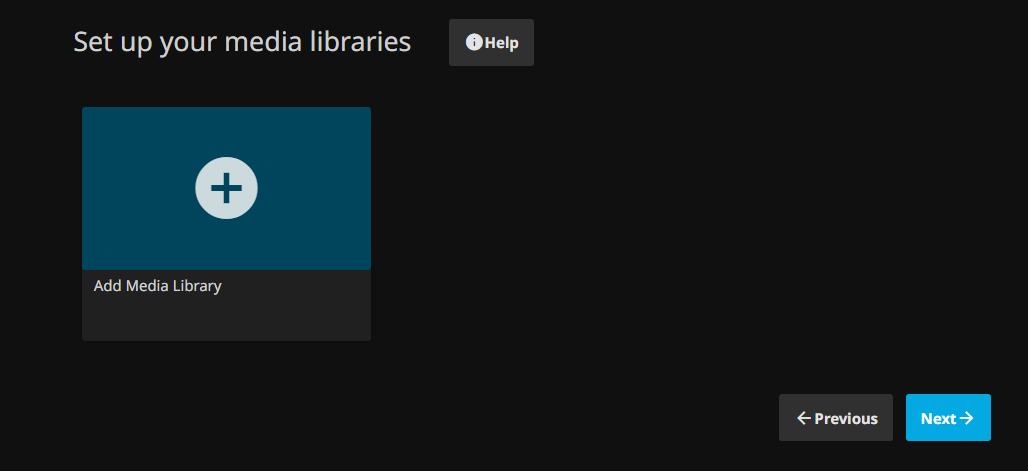

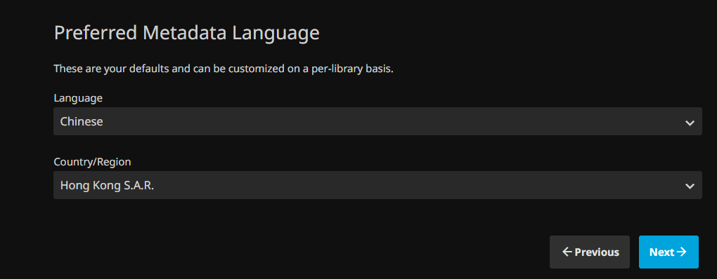

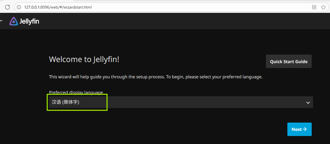

STEP 03 http://127.0.0.1:8096 打开页面设置你的流媒体服务器吧~
http://<your_server_ip>:8096  http://127.0.0.1:8096
X86单板机配置jellyfin设置语言界面

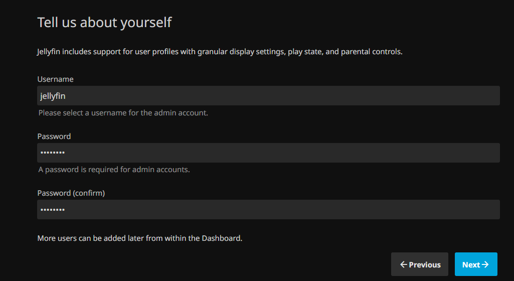

X86单板机配置jellyfin设置服务器帐号密码
X86单板机配置jellyfin设置一个媒体服务,可跳过
X86单板机配置jellyfin设置Metadata

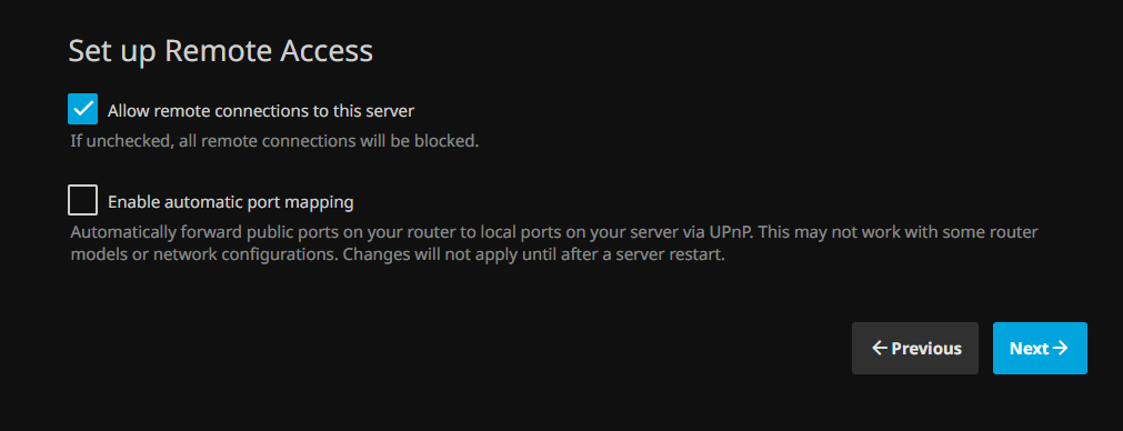

X86单板机配置jellyfin设置remote access 远程存取

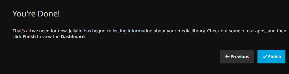

X86单板机配置jellyfin设置完成

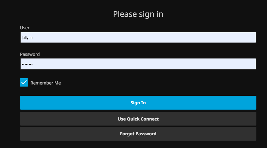

STEP 04  恭喜.  现在可以登陆你的流媒体服务器~
X86单板机配置jellyfin服务器端登录

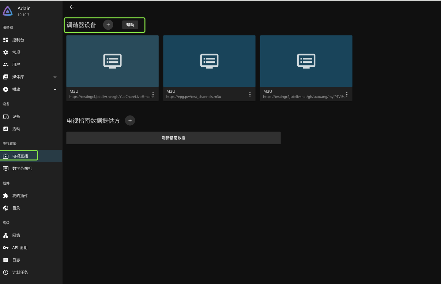

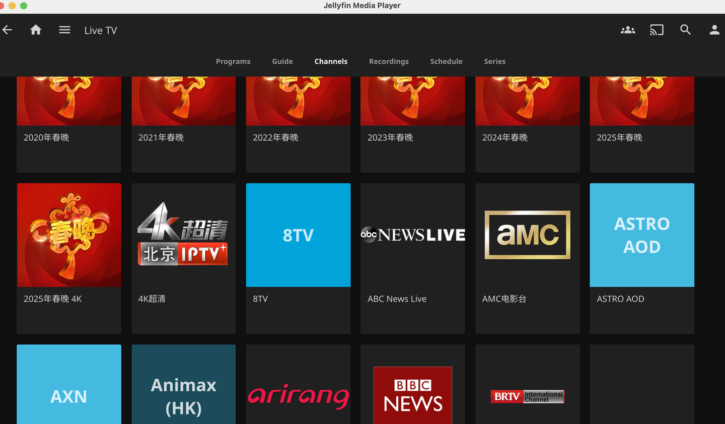

设置你节目 直播源,选择电视直播->调谐器类型
当选择M3U Tuner以后,设置好路径,路径可以去github搜索m3u,点击下面刷新指南数据即可。
X86单板机配置jellyfin设置电视直播源
X86单板机配置jellyfin设置电视直播源选择M3U Tuner

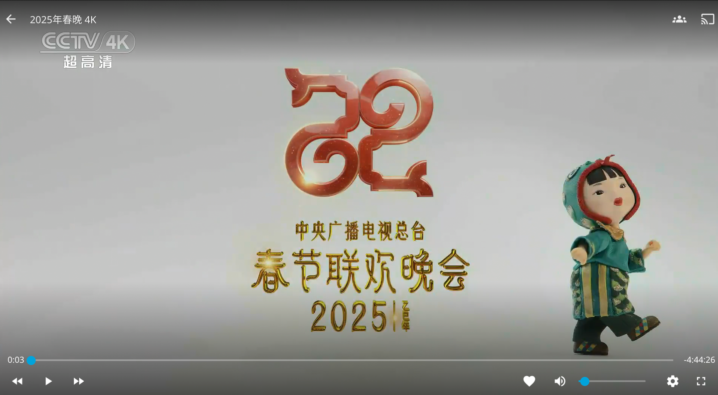

STEP 5 流媒体客户端使用选择

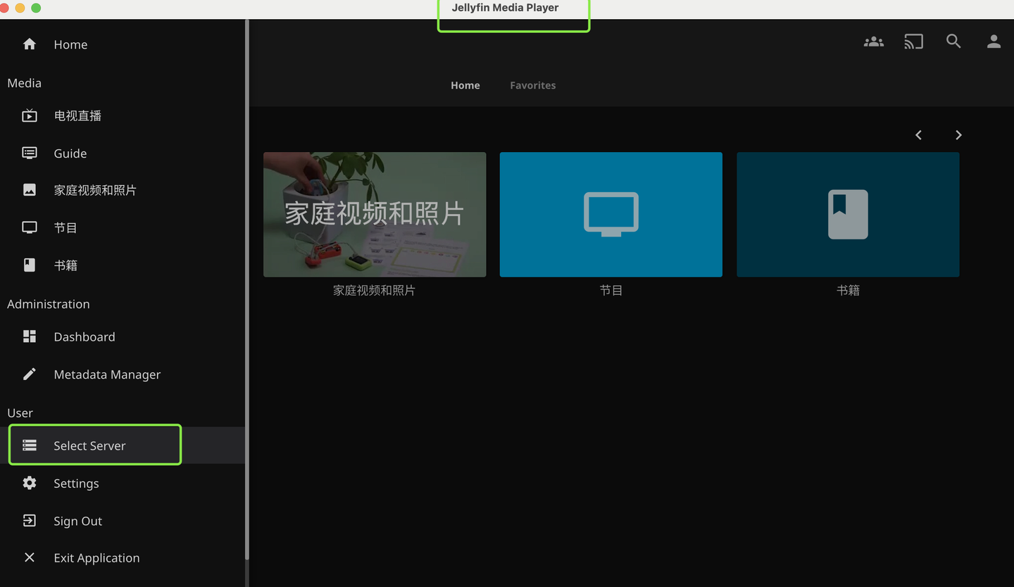

  •    你可以直接通过浏览器登录jellyfin的客户端
  •    下面展示的是Mac电脑通过Jellyfin Media Player播放的方式。
Mac电脑可以下载客户端Jellyfin Media Player
Jellyfin Media Player 客户端选择服务器
Jellyfin Media Player 客户端展示M3U的可观看的节目列表
Jellyfin Media Player 客户端播放电视节目列表

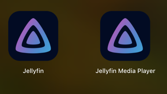

3. 这里展示的手机端通过 Swiftfin IOS 。这里还没有搞定。没有固定的外网IP。
手机端通过 Swiftfin IOS播放jellyfin流媒体服务
