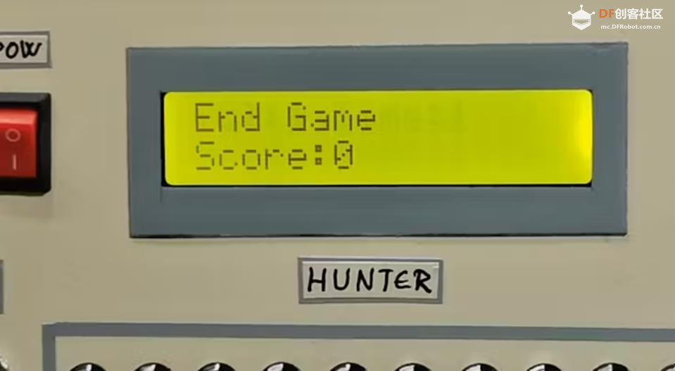

第一关最简单,之后每关LED灯的移动速度都会加快。每关我们有10秒的时间击中目标。每过一关,我们都会得一分。如果10秒内未能击中目标,游戏就会结束,分数会显示在屏幕上,三秒后开始新的游戏。LED灯移动、击中目标以及游戏结束时,小型蜂鸣器会发出相应的不同声音。

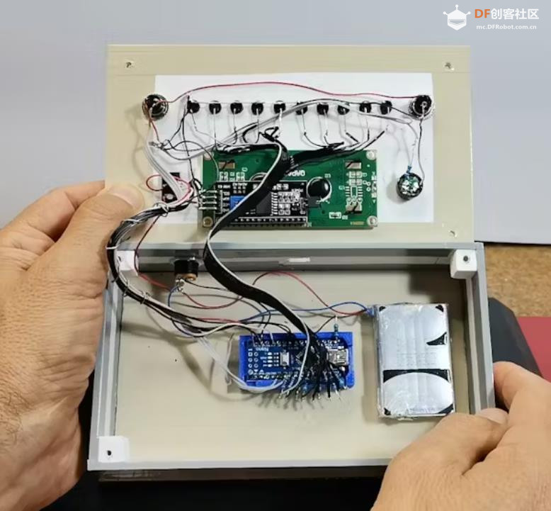

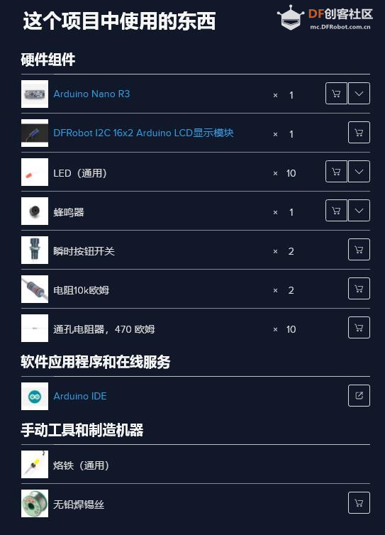

正如我之前提到的,这个游戏制作起来非常简单,只包含几个组件:
Arduino Nano微控制器板
I2C LCD显示屏 16x2
10个LED
2 个按钮(仅一个就足够了,但在这种情况下,它们是并联的,因为它们是上一个项目中保留下来的)
蜂鸣器
以及十个 470 欧姆的电阻器来限制 LED 的电流
这里需要说明的是,您也可以只使用一个电阻来控制所有 LED。

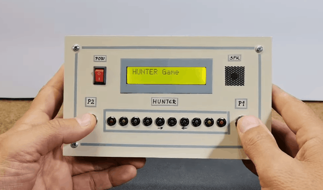

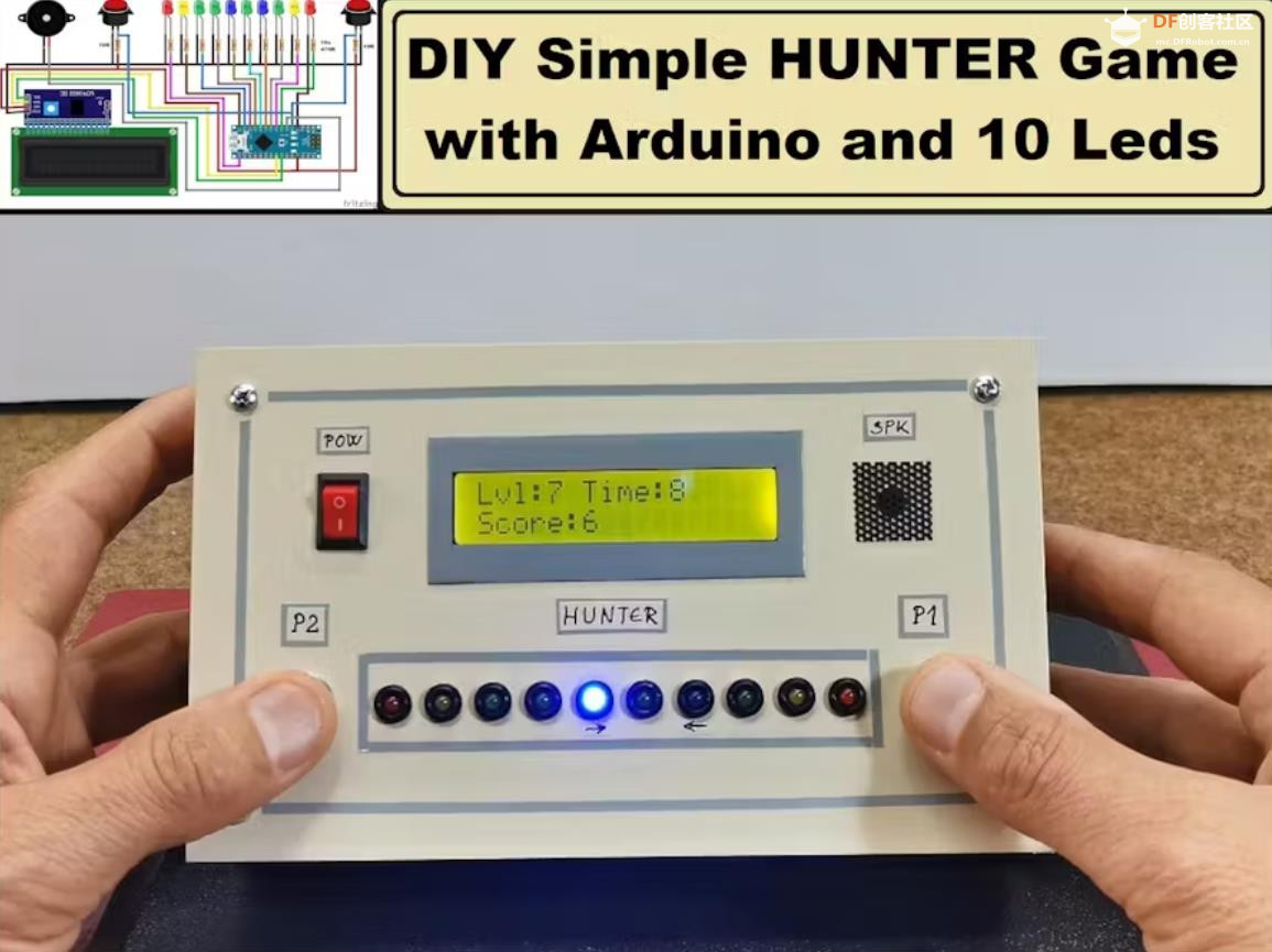

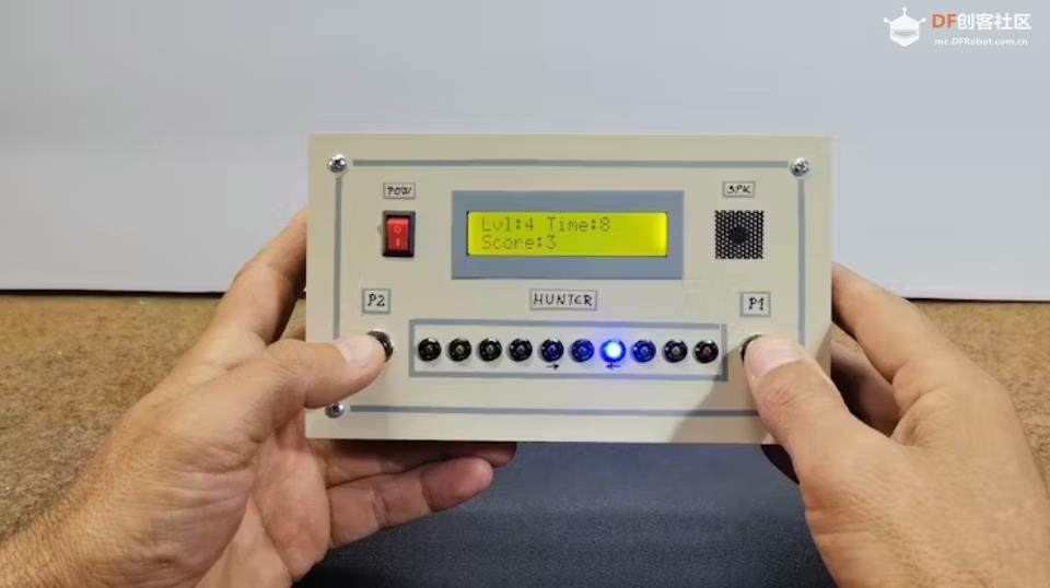

现在让我们看看这个装置在现实中是如何工作的:游戏开始时,LED灯会像夜骑手一样从左到右移动。现在,你需要在其中一个蓝色目标LED灯亮起的瞬间按下其中一个按钮。如果操作成功,我们将进入下一关,此时LED灯会以更快的速度移动。如果我们在10秒内未能击中目标,游戏将结束并显示最终得分,三秒后将开始新的游戏。
