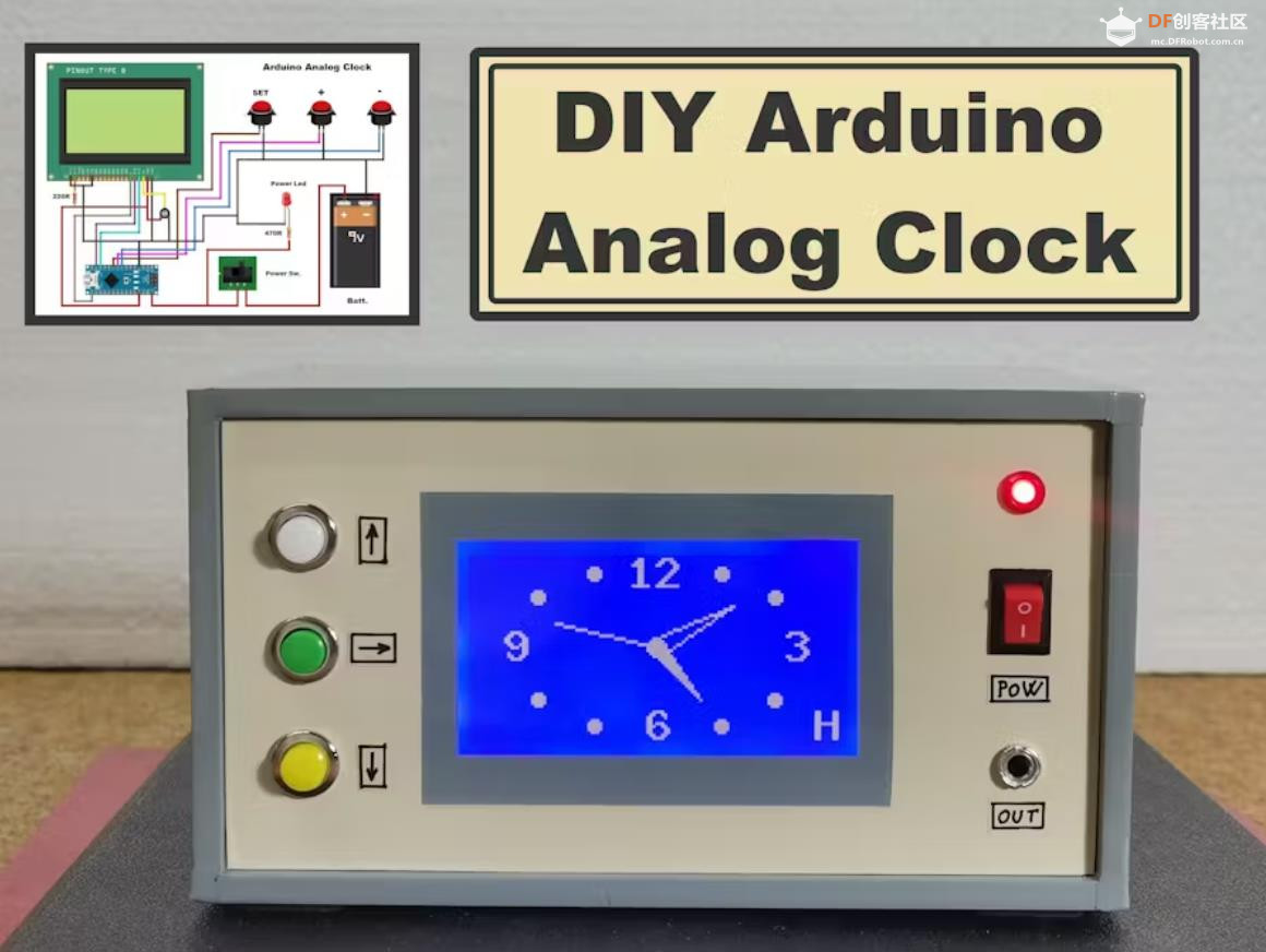

一个有趣、好看的模拟风格时钟,而且制作起来也非常简单。
这次我将教你如何制作一个有趣又美观的时钟,而且制作起来也非常简单。精确的时间会以椭圆形模拟时钟的形式显示在一块大型液晶显示屏上。你还可以通过三个按钮轻松调整时间。
在这种情况下,为了简单起见,不使用实时时钟模块,因此精度不是很高,主要取决于微控制器内的晶体。
【Arduino 动手做】DIY Arduino模拟时钟图1

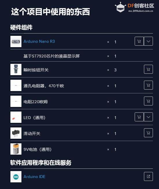

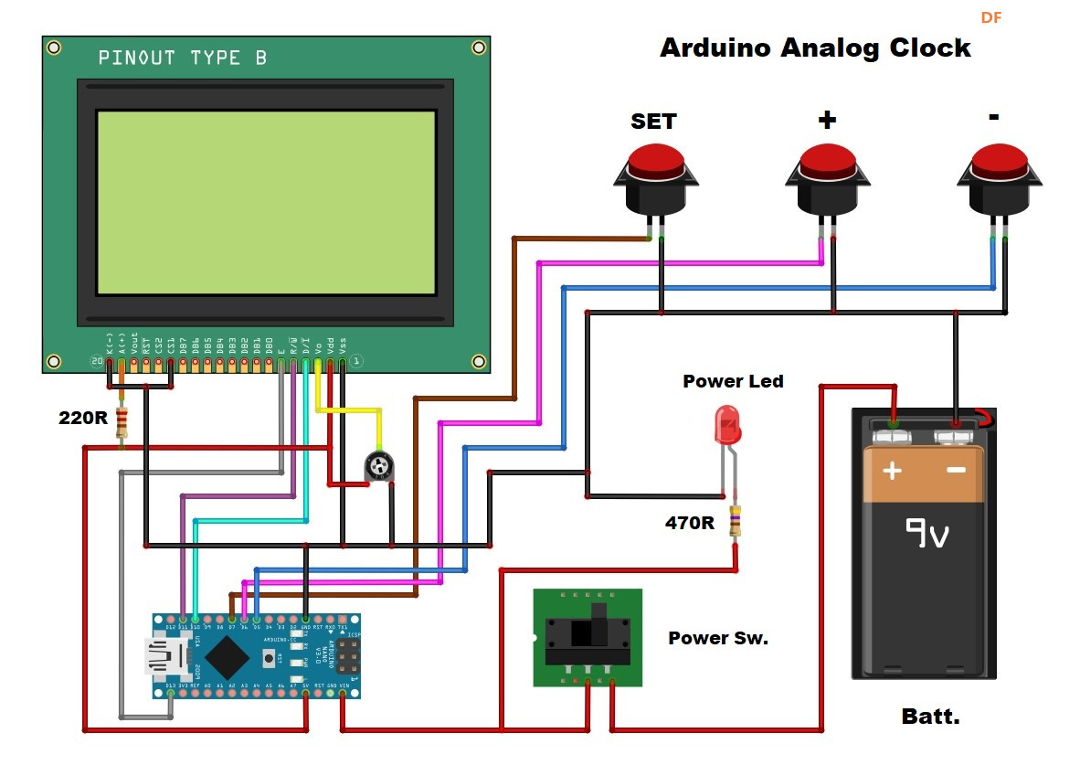

该设备由几个部件组成:
- Arduino Nano微控制器
- 基于 ST7920 芯片的 LCD 显示屏,分辨率为 128x64 点
- 和三个按钮

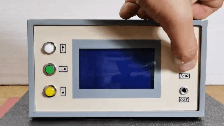

基本代码可从 blaber.com.pl 网站下载,并根据上述显示器进行调整,该显示器比原始版本更易于访问且价格便宜得多。代码是对数字时钟的修改,虽然可以运行,但仍需要在图形处理方面做大量工作。这是一个很好的示例,展示了如何使用 u8g2 库在不同类型的显示器上绘制对象和写入文本。
开机后,时间是12:00,我们需要手动设置当前时间。三个按钮让设置变得简单。中间的按钮用于进入设置模式,第一次点击设置分钟,第二次点击设置小时。在设置模式下,箭头可以通过另外两个按钮移动。说到精度,考虑到我们没有使用RTC模块,这个时钟相当准确。就我而言,24小时内,实际时间和时钟时间之间的差异只有几秒钟。
最后,将该装置装入一个合适的盒子中,该盒子由厚度为3mm和5mm的PVC材料制成,并涂有自粘彩色壁纸。
