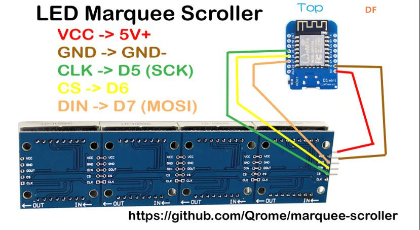

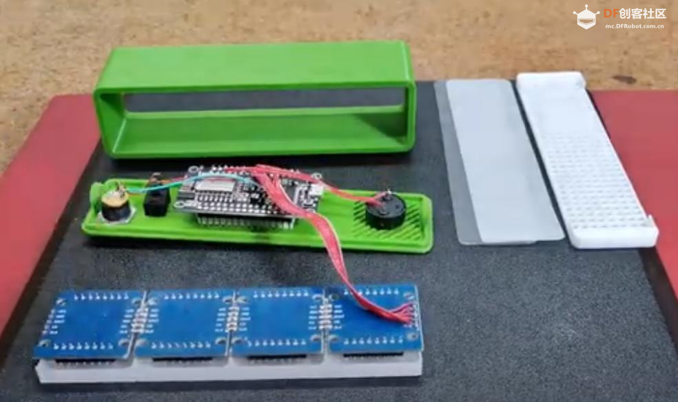

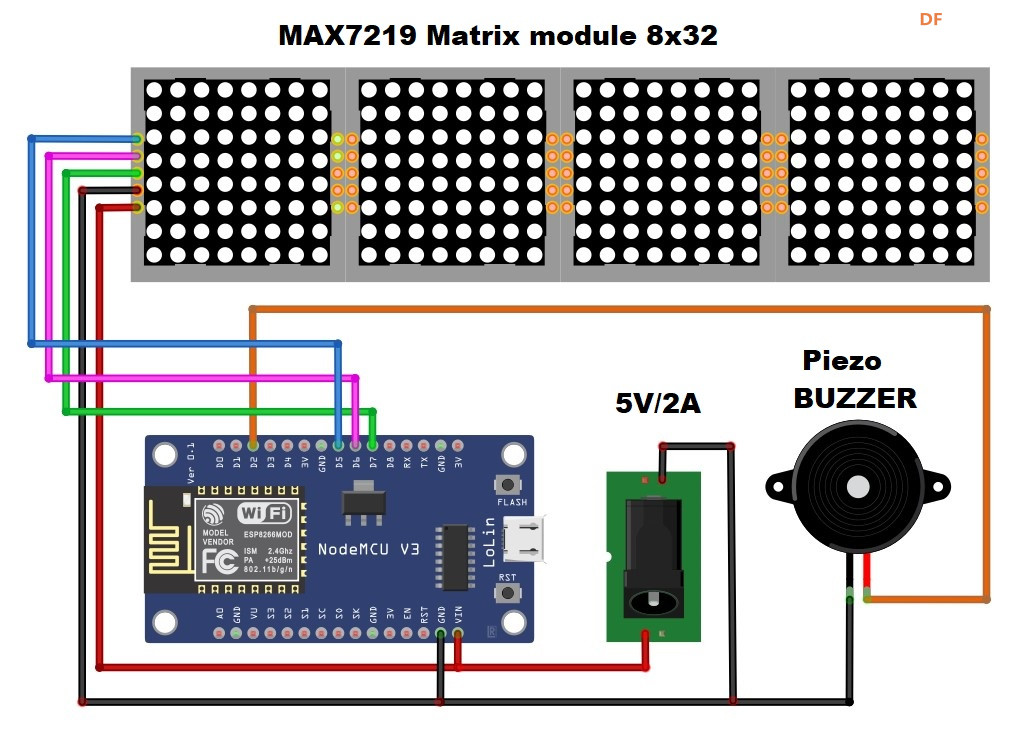

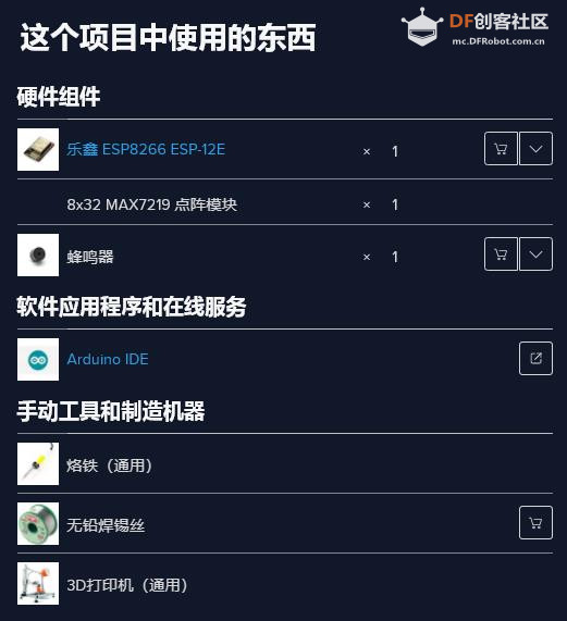

该装置制作极其简单,仅包含三个组件:
基于ESP8266的微控制器板
8x32 MAX7219 点阵模块
和小型压电蜂鸣器

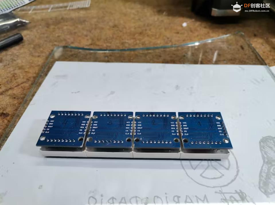

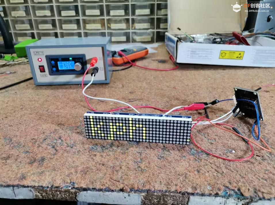

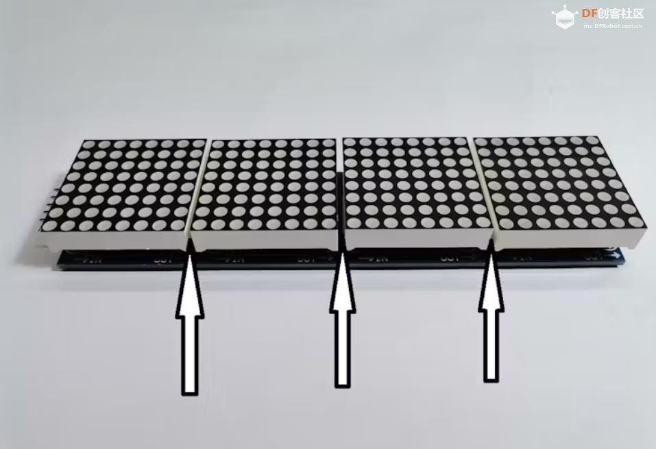

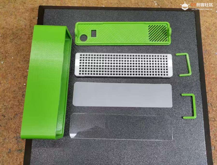

另一部分是一个漂亮的3D打印盒子,其STL文件是从Thingiverse 下载的,并略作修改。此外,点阵模块也进行了修改,正如视频后面所解释的那样,因为原来的8x8段彼此分离。

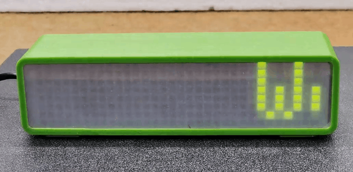

当我们打开设备时,首先会听到启动音,然后出现“hello”消息。接下来是记录的固件版本和微控制器接收的本地地址。之后,我们通过该地址进入Web界面,通过该界面控制所有选项。然后,数据将上传到在线并按顺序显示。最后,显示正确的时间。数据滚动和数据刷新之间的时间间隔可通过Web界面设置。

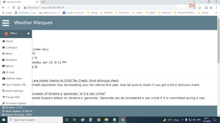

要启动 Web 界面,我们需要在浏览器中输入设备启动时显示的地址。我这里是 192.168.100.179。左侧是一个包含所有选项的菜单。最重要的是配置选项,所有基本数据都在这里输入。
我只想说,实际上文本和数字看起来很棒,但由于相机质量较低(很难清晰地捕捉到 LED 发出的光线),无法在视频中捕捉到。
