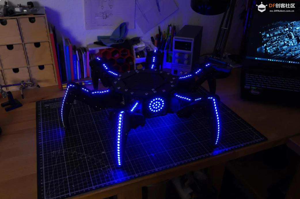

[项目] 【Arduino 动手做】集成了智控和271颗LED灯的六足机器人
看来你想做一个六足机器人(或者只是对机器人感兴趣)。我不知道为什么,但既然你来了,不妨告诉你我的设计最重要的特点:
便宜:120 欧元(参见零件(toBuy)文件)
RGB:271 个独立 RGB LED 供您随意摆弄
线缆管理:线缆在支腿内走线,无线缆缠绕
ORP兼容:与开放机器人平台模块兼容
蓝牙控制:通过手机应用程序进行远程控制
这次搭建绝对不容易。但一旦完成,回报非常丰厚。更多信息(包括代码)请查看我的GitHub仓库。

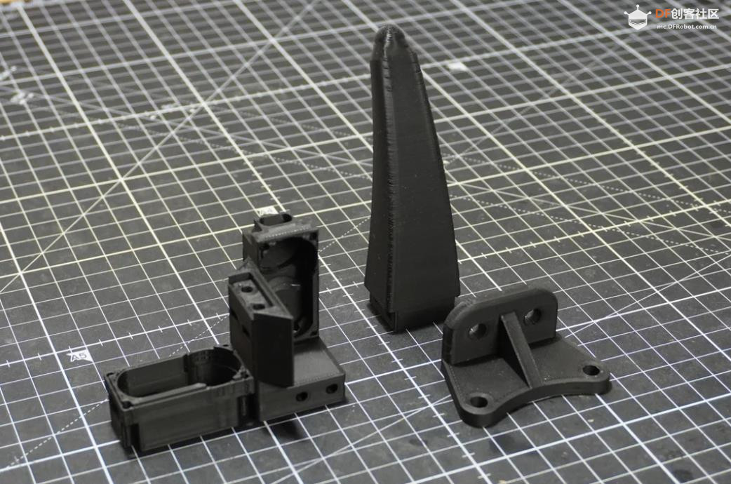

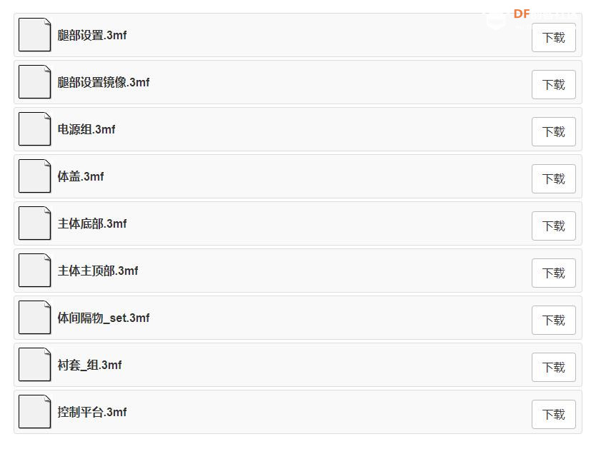

## 步骤1:打印
以下是您需要打印的所有部件。所有部件均已正确定向,并在需要的地方添加了支撑。所有部件的设计都尽可能地减少了支撑。
除了 leg_set 和 leg_set_mirrored 需要分别打印 3 次之外,其余所有内容都打印一次。
有些车身部件占据了整个打印区域,所以你需要一个调平的打印平台,或者更好的是网状床面调平。我没有,但效果还是不错的。
对于 bushing_set,您需要尝试不同的 XY 补偿值。这些衬套需要在每个关节处增加一些阻力,以减少抖动。
我打印了三个外壳和 10% 的填充物。

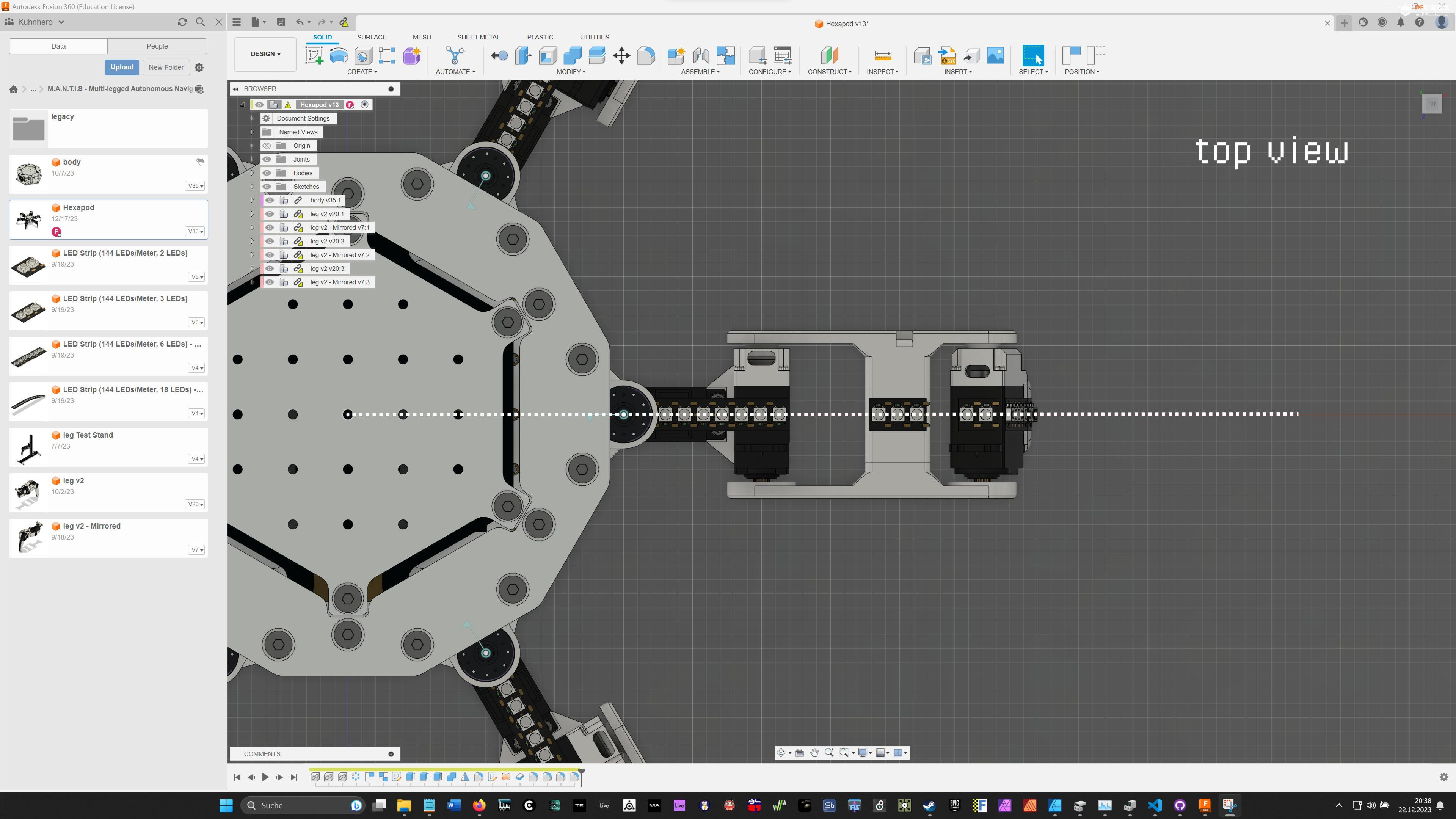

## 第 2 步:腿部和身体

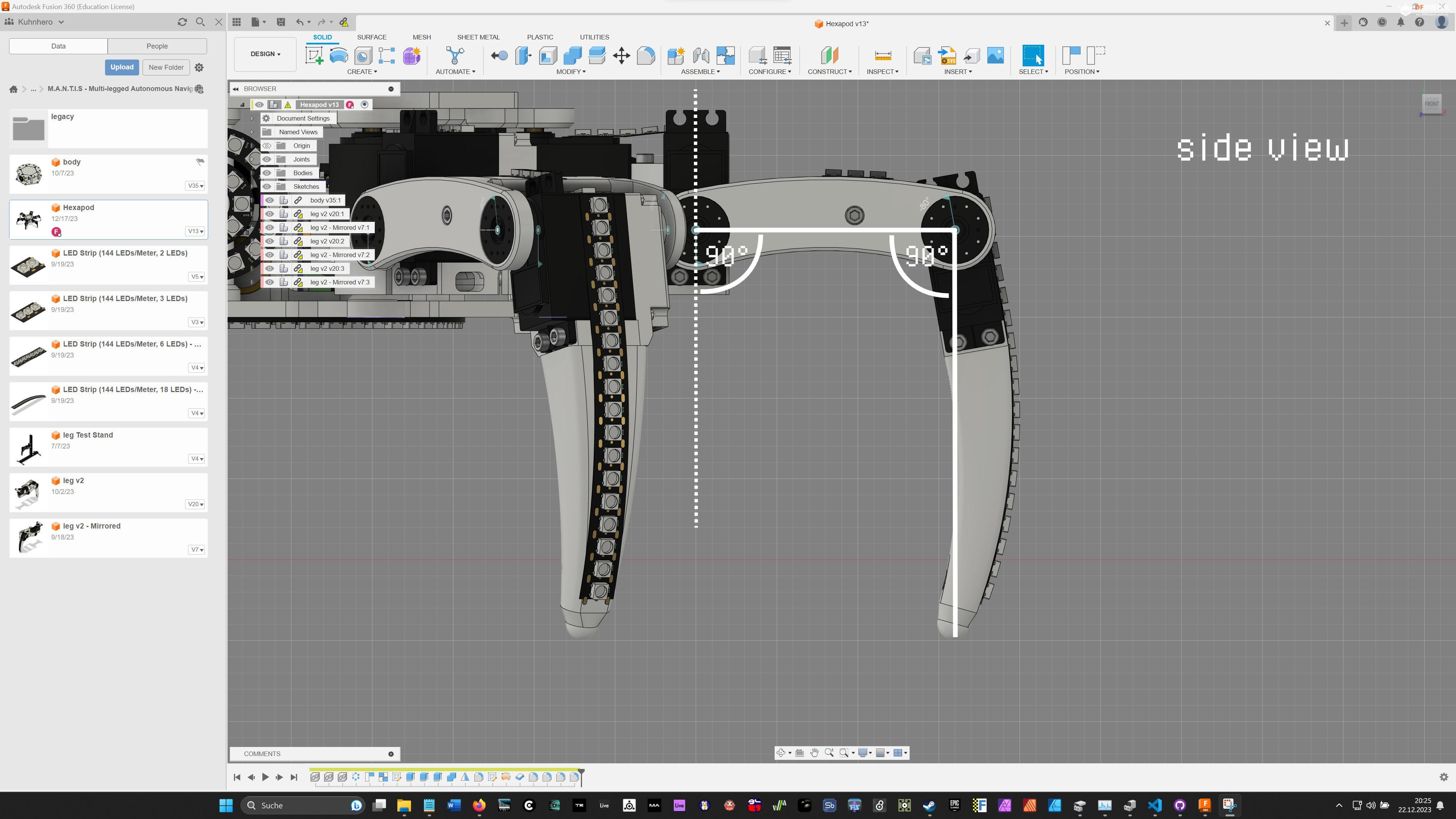

准备好所有部件后,就可以开始搭建腿部了。我没有详细的腿部和身体搭建说明,但你可以观看我两个视频的搭建合集,看看组装好的3D模型。
我强烈建议先搭建一个单腿,练习一下,同时也能找到合适的衬套参数。如果衬套太松,腿会抖动。如果衬套太紧,腿根本动不了。一般来说,伺服电机移动的质量越大,所需的阻力就越大。
另外,在搭建腿部之前,务必将每个舵机归零。搭建时,确保每个关节呈 90° 角。腿部的弯曲会让这个问题更加棘手。
这是确保每条腿的 IK 系统正常工作所必需的。即使出现轻微偏差(这种情况肯定会发生),您也必须尝试不同的偏移值(在“output.cpp”中)来调整每条腿的 IK 值。

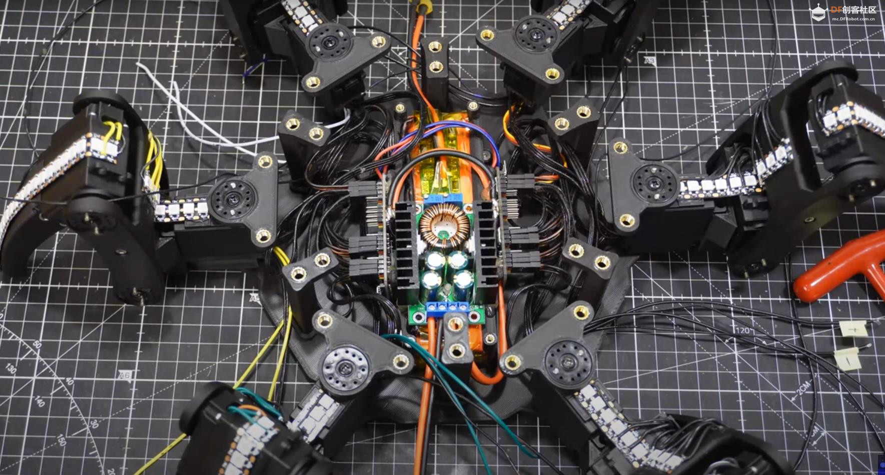

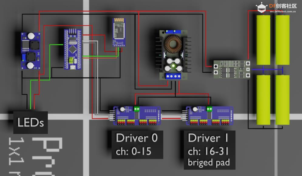

## 步骤3:接线
按照上面的接线图连接所有部件。如果分辨率不够,可以在GitHub上找到图片。务必使用屏蔽线连接 STM32 和伺服驱动器。如果没有屏蔽线,我遇到了一些干扰问题。
这里缺少一点,那就是电池和其余电路之间的XT60连接。你需要一种方法来关闭六足机器人。
LED 全部按以下顺序串联连接:眼睛中心、眼睛中环、眼睛外环、底环、腿[(右前)根部->尖端(顺时针方向)
对于舵机,你可以将它们连接到任何最方便的地方。但是,你需要在“output.cpp”文件中正确设置每个舵机的通道。
Leg[0].Servo[0].ch = 2;
Leg[0].Servo[1].ch = 1;
Leg[0].Servo[2].ch = 0;
Leg[1].Servo[0].ch = 6;
Leg[1].Servo[1].ch = 5;
Leg[1].Servo[2].ch = 4;
Leg[2].Servo[0].ch = 13;
Leg[2].Servo[1].ch = 14;
Leg[2].Servo[2].ch = 15;
Leg[3].Servo[0].ch = 18;
Leg[3].Servo[1].ch = 17;
Leg[3].Servo[2].ch = 16;
Leg[4].Servo[0].ch = 25;
Leg[4].Servo[1].ch = 26;
Leg[4].Servo[2].ch = 27;
Leg[5].Servo[0].ch = 29;
腿[5].伺服[1].ch = 30;
腿[5].伺服[2].ch = 31;
有关命名信息,请参阅GitHub页面
在该节点上,确保桥接其中一个伺服驱动器的第一个焊盘。这将确保它使用不同的 I2C 地址。第二个驱动器将沿用第一个驱动器的通道编号 (16-31)。

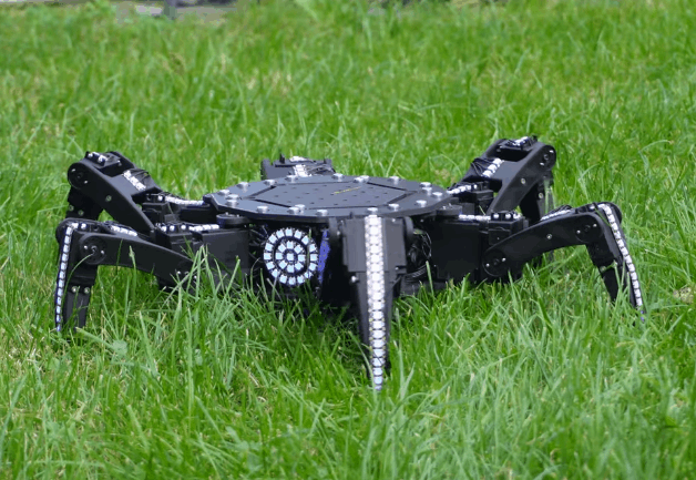

一旦连接,六足机器人将有一个简单的启动动画,现在您可以使用两个摇杆控制六足机器人,有点像无人机。
## 第七步:欣赏你的作品
看到这个项目成功运行,对我来说是最有成就感的事情。我知道大多数人不会搭建这么复杂的东西,但我仍然希望能够激励你去构建自己的机器人项目。
