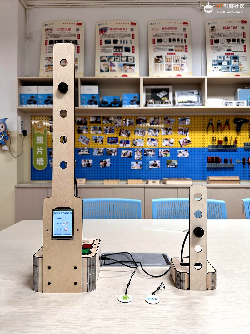

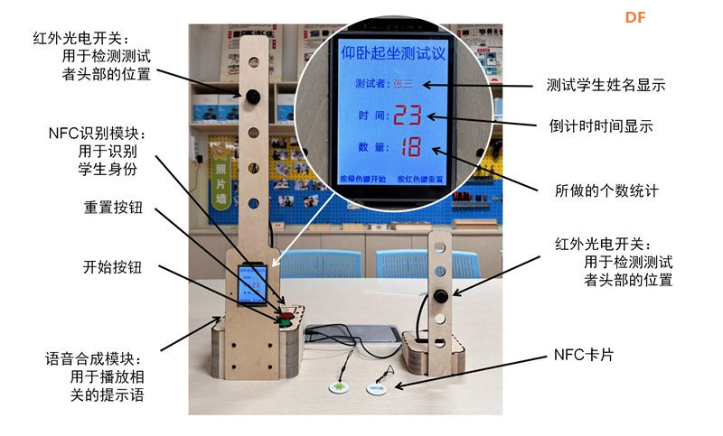

       1、便携式设计:作品体积小巧,携带极为方便,无论是家庭、学校还是户外,都能轻松使用,满足您随时随地的健身需求。
       2、高度可调节传感器:根据检测人员的身高和体型差异,可自由调节传感器的高度,确保每位使用者都能获得准确、舒适的仰卧起坐体验。
       3、NFC智能识别:内置NFC识别功能,轻松识别学生卡等NFC标签,快速绑定学生姓名及成绩信息,实现智能化管理,让健身数据更加精准、可追溯。
       4、自动计数功能:采用先进的传感器技术,能够精准统计仰卧起坐的次数,无需人工干预,让健身效果一目了然。
       5、语音播报系统:配备清晰的语音播报功能,在各个环节中自动播报相应的提示语,如准备开始、倒计时、完成次数等,让使用者更加专注于锻炼,提升健身效果。
       6、高清显示屏:配备一块高清显示屏,能够实时显示人员信息、倒计时信息以及所做的次数等关键信息,让使用者随时掌握健身进度。
       7、1分钟倒计时功能:内置1分钟倒计时功能,帮助使用者合理安排锻炼时间,确保每次锻炼都能达到最佳效果。

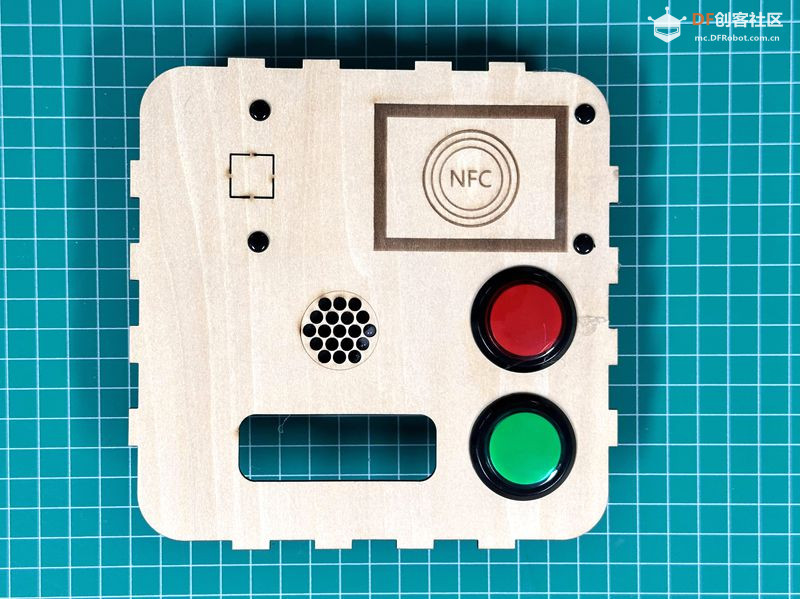

结构设计与搭建

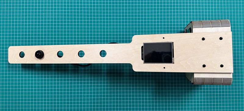

       1、结构的设计
       外观结构的材料采用3MM和5MM的椴木板,根据硬件组装的需求及作品外观的设想,先利用LaserMaker软件在电脑上设计出其外壳图纸,再用激光切割机切割出来。

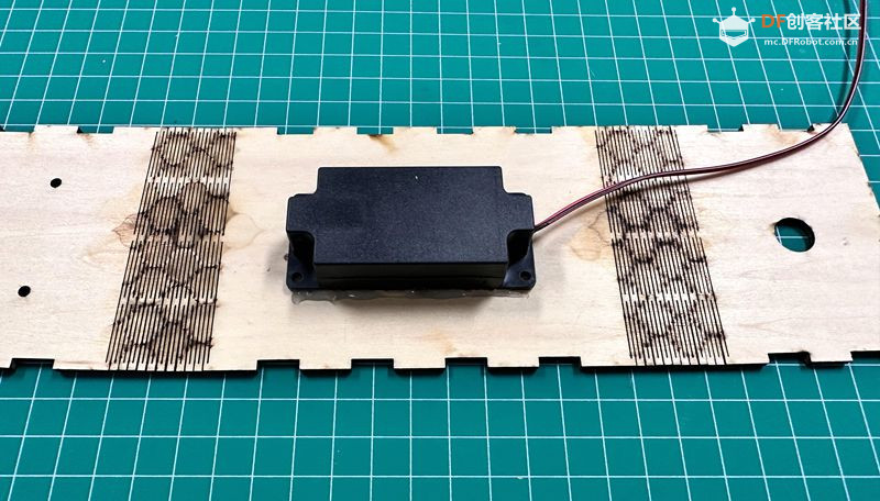

       2、把喇叭安装在侧面板相应位置,并用热熔胶固定。
科技助力健身:仰卧起坐测试仪的功能设计与实现图2

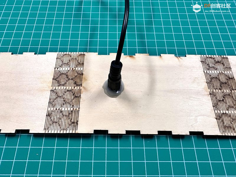

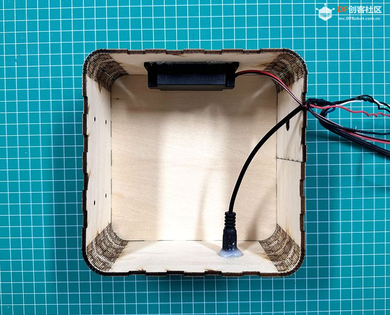

       3、把音频延长线的母头部分安装在侧面板的相应位置,并用热熔胶固定。(把一根1米长的音频延长线靠近母头20厘米处剪断,公头部分连接红外光电开关用。)
科技助力健身:仰卧起坐测试仪的功能设计与实现图3
       4、把侧面板与底板组装在一起。
科技助力健身:仰卧起坐测试仪的功能设计与实现图4

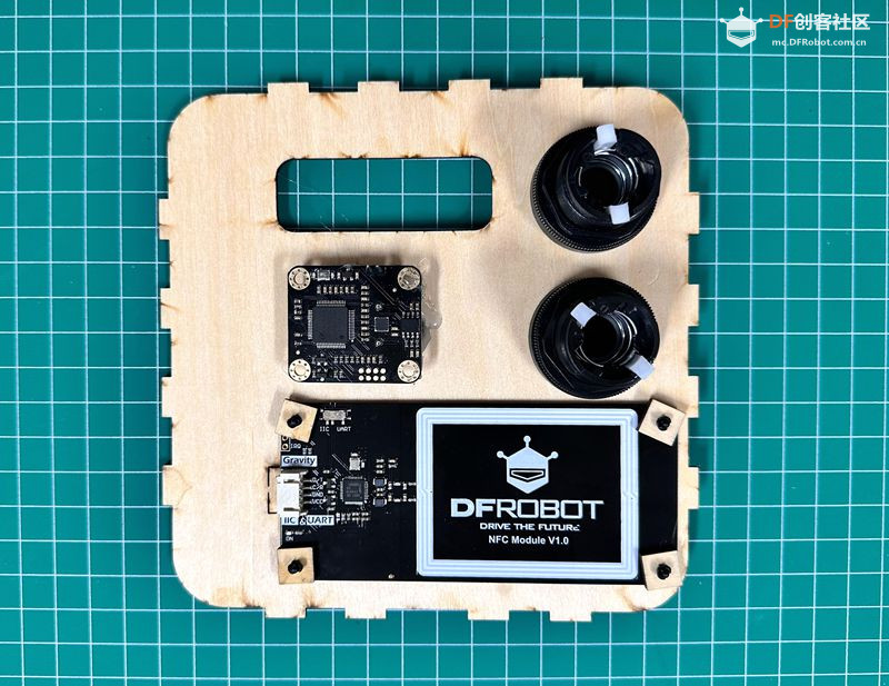

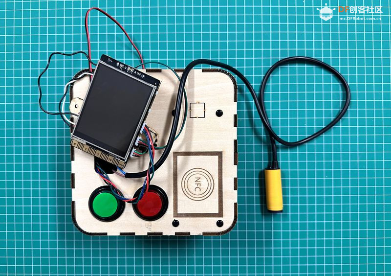

       5、把NFC近场通讯模块、语音合成模块及按键安装在上面板相应位置,用铆钉固定。
科技助力健身:仰卧起坐测试仪的功能设计与实现图5科技助力健身:仰卧起坐测试仪的功能设计与实现图6

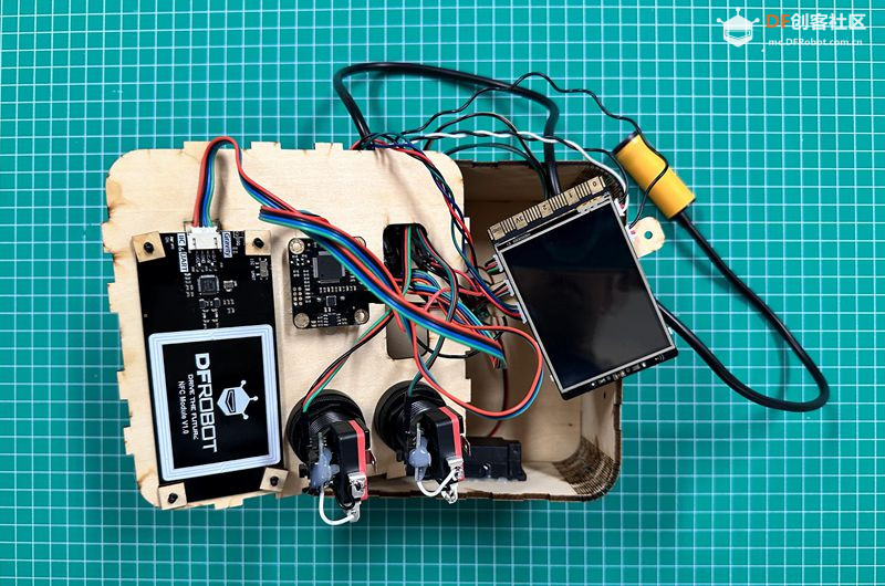

       6、把各个传感器连接到行空板相应的接口上。
科技助力健身:仰卧起坐测试仪的功能设计与实现图7
       7、组装好上面板。
科技助力健身:仰卧起坐测试仪的功能设计与实现图8

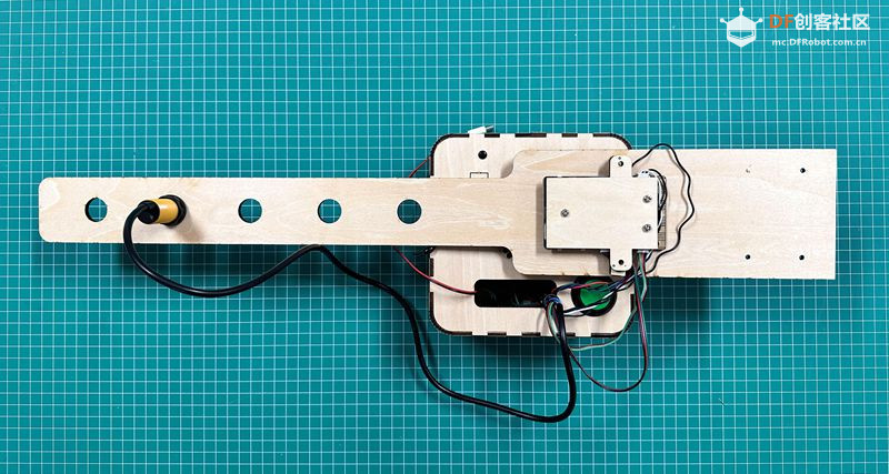

       8、把红外光电传感器和行空板组装在支架面板的相应位置。再把支架面板用铆钉固定在底座盒子上。
科技助力健身:仰卧起坐测试仪的功能设计与实现图9科技助力健身:仰卧起坐测试仪的功能设计与实现图10
       9、组装好头部检测部分结构,音频延长线公头部分与红外光电传感器连接好,注意连接线的顺序与母头与行空板连接顺序要对应起来,这样使用时只要把公头插在母头上就行了,不用时可以拔掉方面移动携带,至此,整个结构组装及接线就完成了。

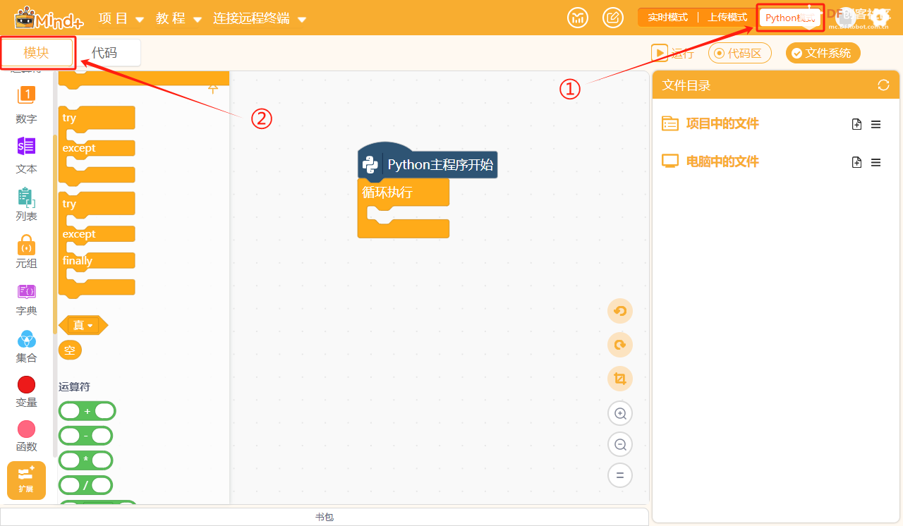

       1、程序的编写软件是Mind+,打开Mind+软件,切换到Python模式并选择图形化编程模式。下图所示:

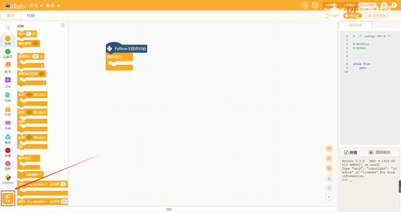

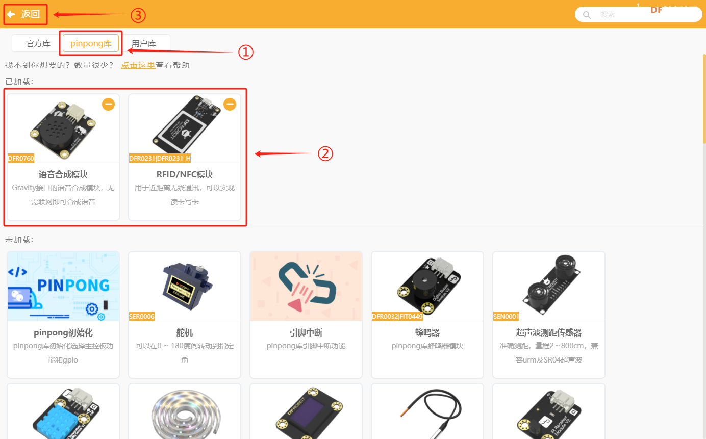

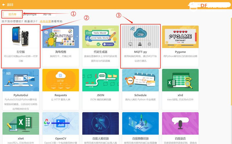

       2、作品使用的主控板是行空板,传感器执行器有NFC模块、语音合成模块,我们先选择相应的主控板和传感器、执行器。点击左下角的“扩展”,在弹出窗口的“官方库”中选择“行空板”和“MQTT-py”,在“pinpong库”中选择“NFC模块”和“语音合成模块”,最后点击“返回”回到编程界面。如下图所示:
科技助力健身:仰卧起坐测试仪的功能设计与实现图12科技助力健身:仰卧起坐测试仪的功能设计与实现图13科技助力健身:仰卧起坐测试仪的功能设计与实现图26

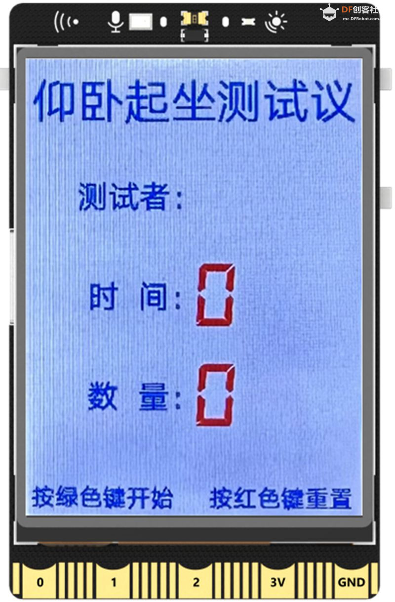

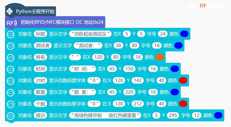

       3、作品中用了NFC模块,我们添加NFC初始化积木块,再添加一些显示显示文字对象积木块,根据屏幕显示的内容及位置设置相应的参数及显示内容。如下图所示:
科技助力健身:仰卧起坐测试仪的功能设计与实现图14科技助力健身:仰卧起坐测试仪的功能设计与实现图15

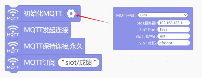

       4、作品中使用了行空板版自带的物联网平台SIoT,把每位学生的测试结果都上传到物联网平台上,可以实时查看和后期查看统计及分析。
要使用行空板自带的物联网平台,先要开启SIoT服务和无线热点模式,长按行空板的“Home”键进入菜单页,点击“应用开关”,检查SIoT服务是否开启,如果显示“已禁用”,点击SIoT选项,切换SIoT状态为“已启用”,再进入“开关无线热点模式”,检查无线热点是否启用,如果显示“已禁用”,则把它开启起来。
       添加“初始化MQTT”、“MQTT发起连接”、“MQTT保持连接,永久”、“MQTT订阅”积木块,再对MQTT 进行初始化参数设置,其中SIoT服务器地址为192.168.123.1,其它的都用默认的,不用更改。如下图所示:

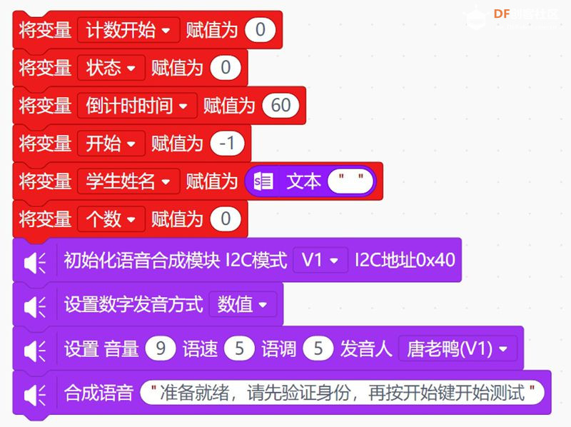

       5、程序中要用到一些变量,根据下图新建相应的变量并进行赋值,再添加语音合成模块的初始化等并进行相应的设置。具体程序如下图所示:
科技助力健身:仰卧起坐测试仪的功能设计与实现图17

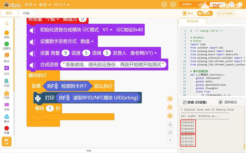

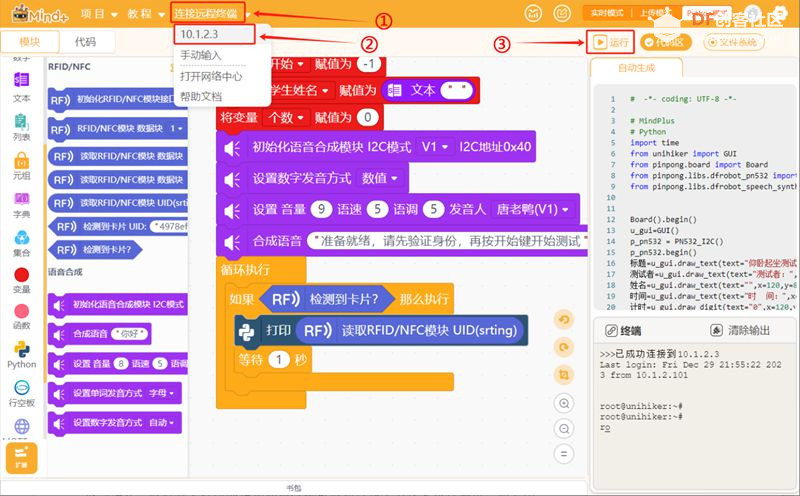

       6、读取卡片的UID。 通过串口打印的方式来查看卡片的UID,在循环执行中添加一个条件判断积木块,其中条件是有没有“检测到卡片”,当检测到卡片时就串口打印卡片的UID,再加一个等待1秒的积木块。
科技助力健身:仰卧起坐测试仪的功能设计与实现图18科技助力健身:仰卧起坐测试仪的功能设计与实现图19

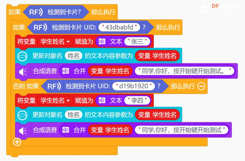

       7、卡片的UID知道后,要把卡片与学生姓名一一对应起来,可以用条件判断的积木块来实现,每个UID对应一个学生,通过更新相应对象名让学生的名字在屏幕上显示出来,并用语音合成模块播报学生的姓名及相应的内容。如下图所示:

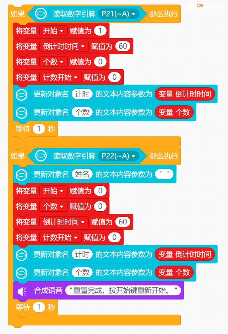

       8、仰卧起坐计数的开始与重置。通过接在P21和P22引脚上的按键来控制计数的开始与结束,程序中变量“开始”用来控制仰卧起坐“倒计时60秒”是否开始运行及时间到后运行的程序;变量“倒计时时间”不管是在“开始计数”中还是“重置”中都设为60(1分钟),也就是说我们要统计60秒内仰卧起坐的次数;变量“个数”用来统计仰卧起坐所做的数量;变量“计数开始”用来控制“仰卧起坐计数统计”程序是否运行。再分别更新屏幕上显示的内容和播报语音内容。详细程序如下图所示:
科技助力健身:仰卧起坐测试仪的功能设计与实现图20

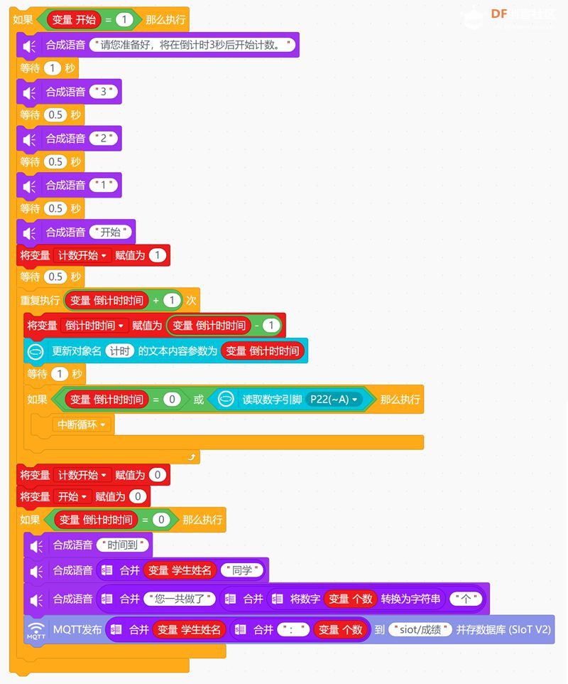

       9、变量“开始”为1时“仰卧起坐倒计时”开始运行,首先进行3秒倒计时播报,这样可以让学生有准备的时间,再让赋值变量“计数开始”为1,这时“仰卧起坐计数统计”程序就开始运行,接着执行“60秒倒计时程序”,在倒计时过程中如果“倒计时时间”为0或按了重置按键则跳出“60秒倒计时程序”,最后如果“倒计时时间”为0则播报相应的内容,并把相关内容上传到物联网平台。详细程序如下图所示:

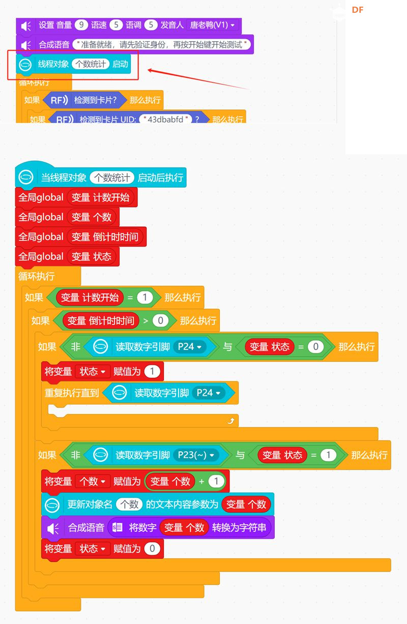

       10、仰卧起坐个数统计程序。为了使个数统计不受主程序运行时间的影响,可以新建一个“个数统计”线程,这样它们之间运行互不干扰。首先在点击左侧的“行空板”,在“多线程”组中拖出“线程对象启动”积木块,把对象名改为“个数统计”,再把它放到主程序循环执行的上面。
       在“个数统计”线程中,也要用到的主程序中的变量“计数开始”、“个数”、“倒计时时间”及“状态”,所以要把这几个变量定义为全局变量。什么时候开始统计呢,只有变量“计数开始”为1时且“倒计时时间”大于0时才运行具体的个数统计程序。个数统计主要是借助两个红外光电开关传感器来实现的,其中一个摆放在头部位置,一个摆放在腰部位置,一开始时测试者人先躺好,这时头部的红外光电开关就会检测到,直到头部离开红外光电开关处才会继续执行下面的程序,当腰部的红外光电开关检测到人时,则个数就自动增加1个,结果在屏幕上更新显示并语音进行播报,为了使运行效果更加完美,在这里还增加了变量“状态”的条件判断。详细程序如下图所示:

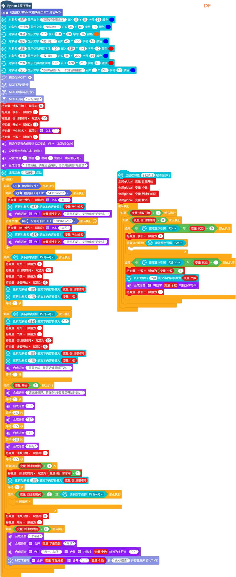

       11、完整程序如下图所示:
科技助力健身:仰卧起坐测试仪的功能设计与实现图24
