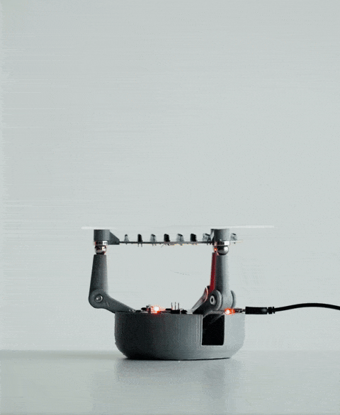

【Arduino 动手做】BaBot:打造你自己的球平衡机器人
BaBot 是一款紧凑型开源机器人,它使用红外 (IR) 传感器和 ATmega32U4 微控制器实时平衡球体,将控制理论变为现实。无论您是学生、教育工作者还是业余爱好者,BaBot 都能为您提供一种探索 PID 控制、传感器集成和机器人技术的有趣方式。
BaBot 始于 2018 年的一个高中项目,最初使用电脑和高架摄像头来追踪球。经过多次迭代,包括使用树莓派在透明板下方安装摄像头的版本,我开发出了一种更高效的设计。当前版本采用红外传感器和 ATmega32U4 微控制器,打造出一款更紧凑、更经济、更易于使用的机器人。
【Arduino 动手做】BaBot:打造你自己的球平衡机器人图1

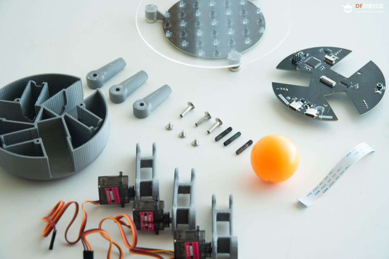

材料:
1x 亚克力板(用于平台)2mm PMMA
16个红外光电晶体管
16 个广角红外 LED
1x 定制 PCB(可通过 PCBWay 获取)
1个ATmega32U4微控制器
1x CD74HC4067 16通道模拟/数字多路复用器
1个5V 10A直流电源
3个MG90微型伺服器

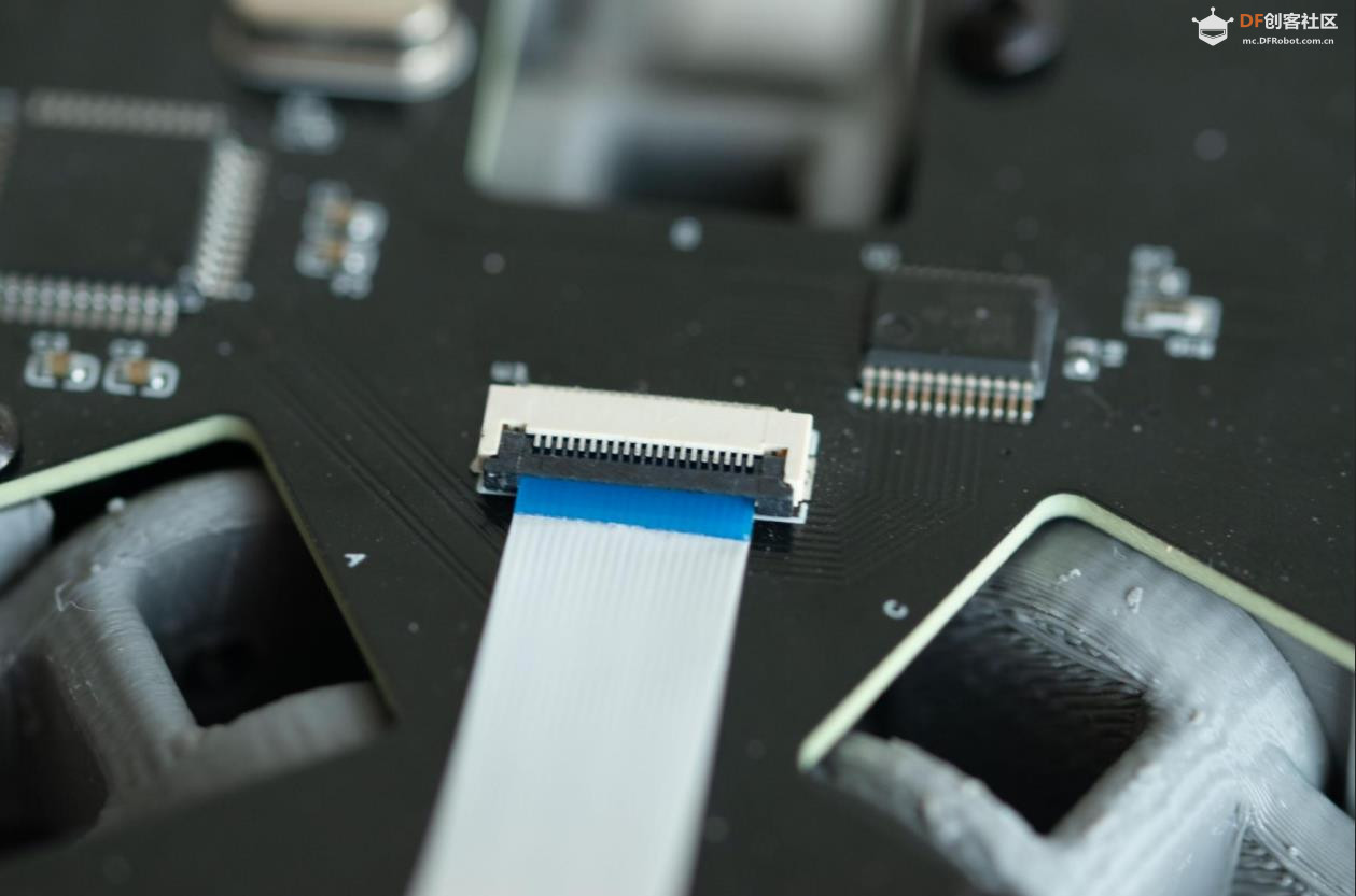

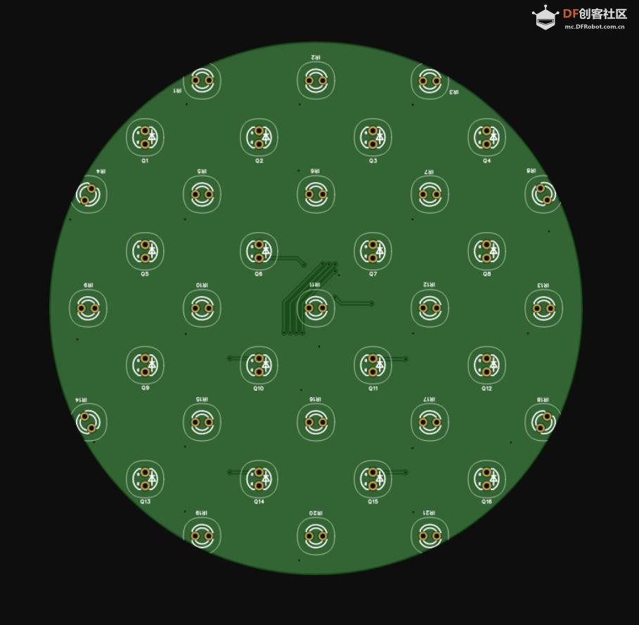

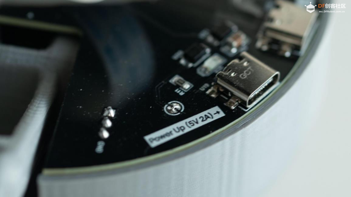

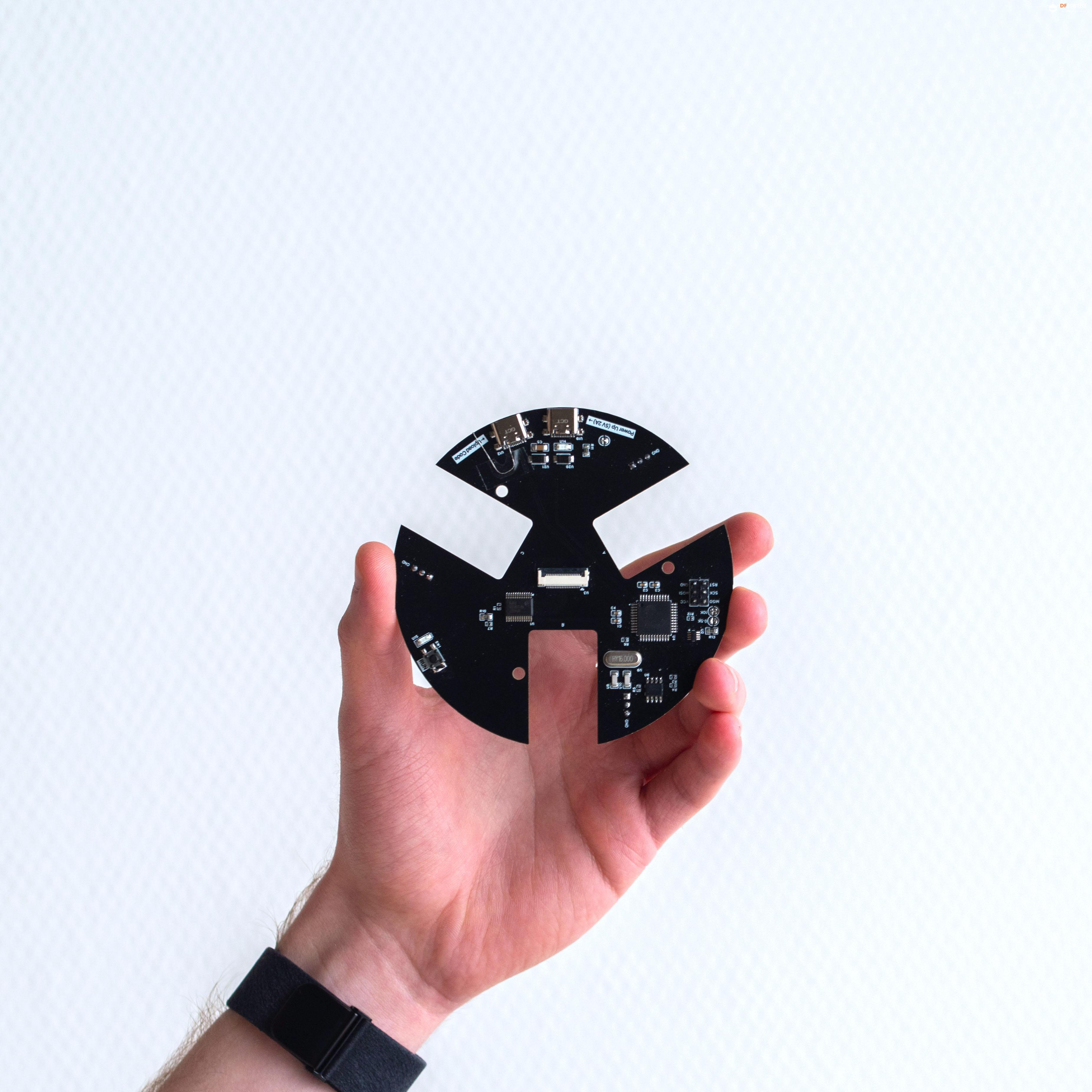

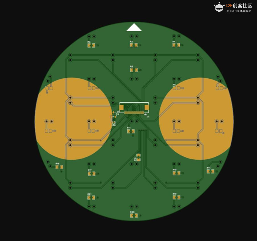

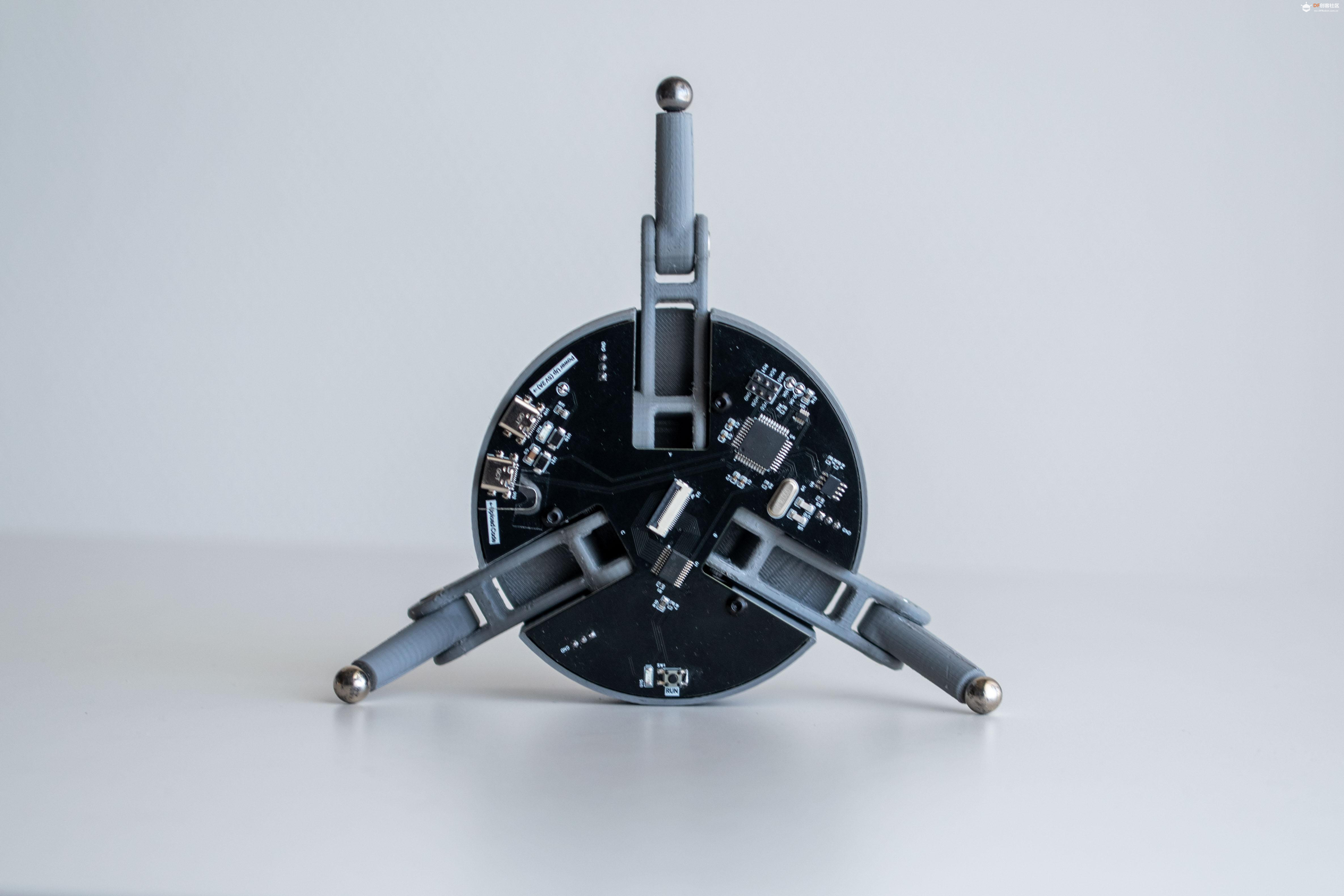

步骤 1:订购 PCB
订购您的 PCB
为了使事情变得更容易和更可靠,我强烈建议订购预先组装的 PCB,特别是因为它们包含许多 SMD 组件。
您可以直接从PCBWay订购组装好的 PCB 。
或者,如果您想要最流畅的体验,您可以从ba-bot.com购买完整的 BaBot 套件(包含所有组件) 。这样,您就省去了采购单个零件的麻烦,可以全身心地投入到构建和享受机器人的乐趣中。

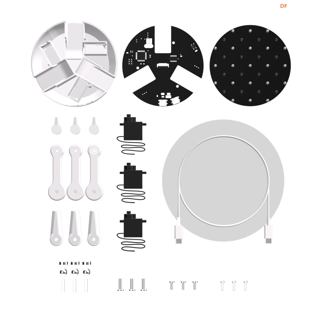

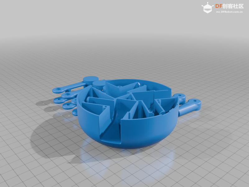

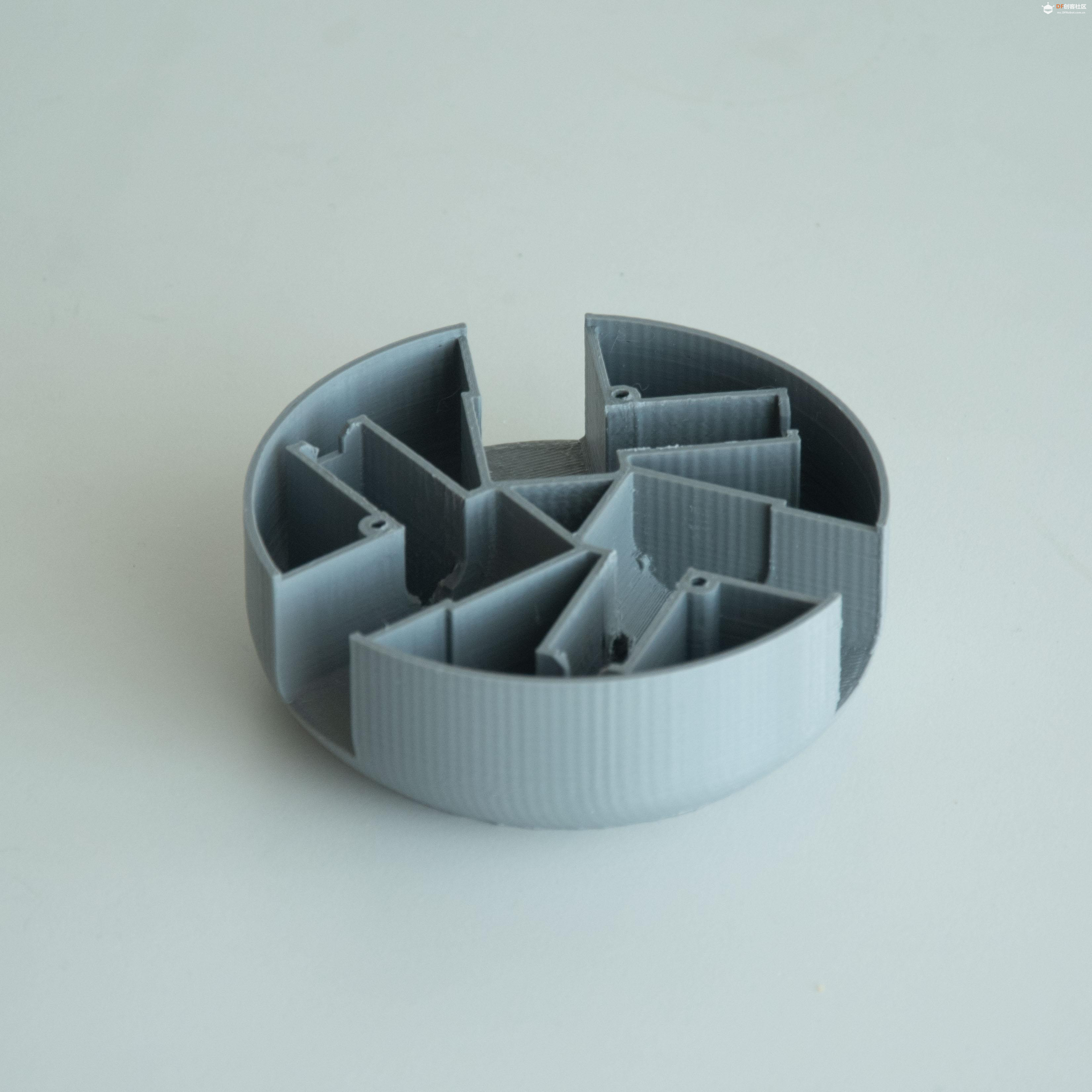

步骤2:3D打印零件
BaBot 的所有结构部件均可 3D 打印。请务必使用精度高的打印机,尤其是与伺服器直接连接的部件。所有部件均可在Thingiverse 上找到。

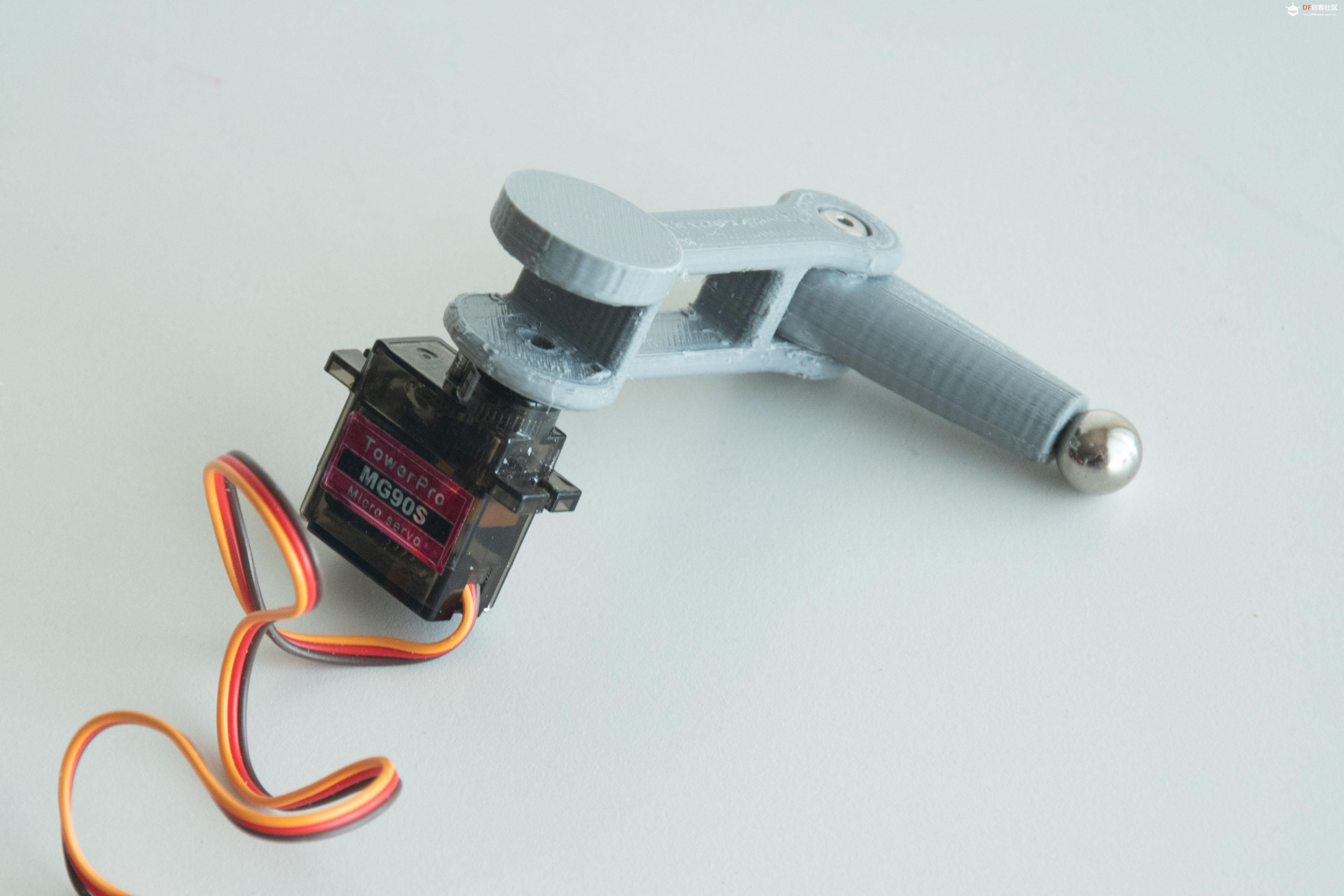

步骤 3:组装机械臂和伺服装置
组装机械臂和伺服器
3D 打印部件准备就绪后,首先组装三个臂并将它们连接到 MG90S 伺服器上。

步骤4:组装底座
接下来,将伺服臂安装到底座上。该结构作为 BaBot 的基础,支撑电子设备并控制平衡机制。

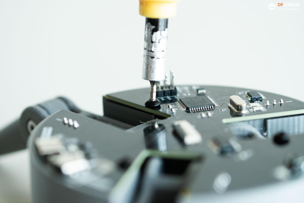

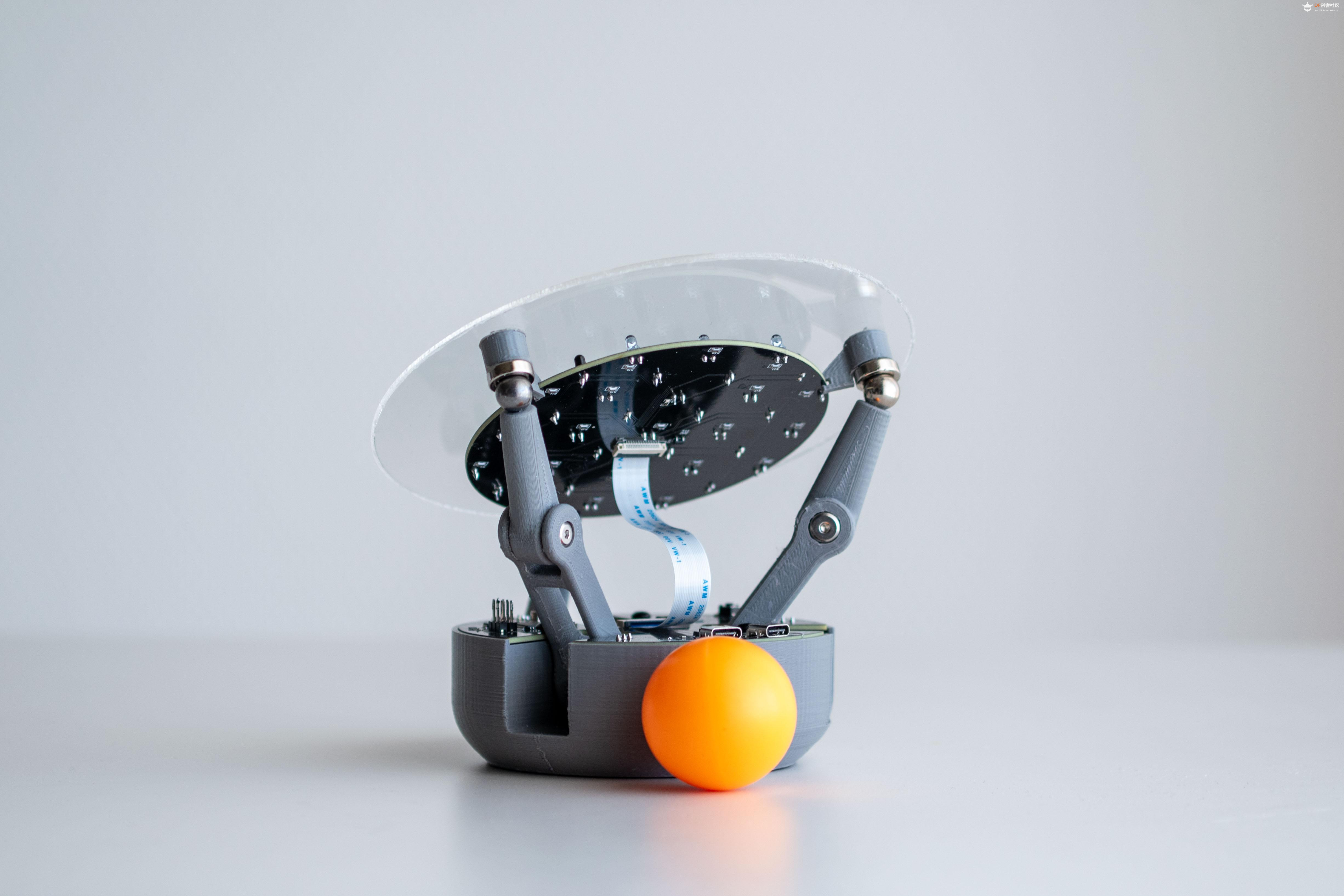

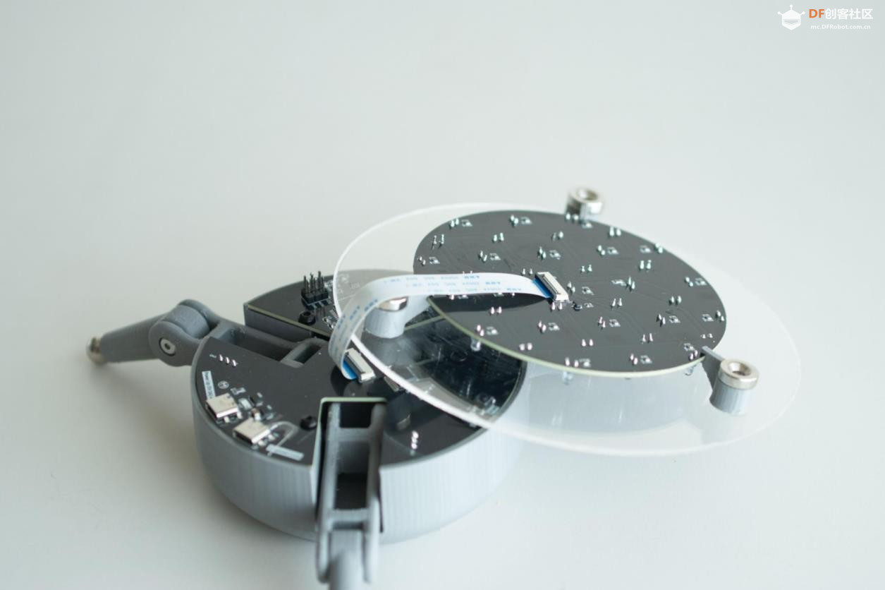

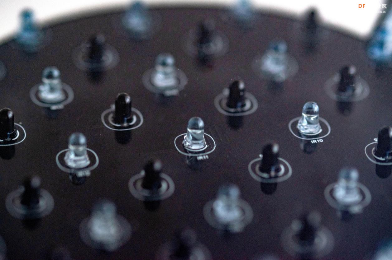

步骤5:安装顶板
现在将顶部丙烯酸板连接到第二个 PCB。
【Arduino 动手做】BaBot:打造你自己的球平衡机器人图2

步骤7:工作原理
当你将球放在 BaBot 的透明板上时,会发生一系列事件:​
红外探测:板下方是一块二级印刷电路板,内嵌多个红外 (IR) LED 和红外光电晶体管。这些红外 LED 向上发射光线,光线经球体底部反射后被光电晶体管捕获。这种设置使 BaBot 能够实时准确地确定球体在板上的位置。
数据处理:辅助 PCB 收集的位置数据传输到主 PCB,主 PCB 内置一个 ATmega32U4 微控制器,类似于 Arduino Leonardo 中的微控制器。该微控制器使用 PID(比例-积分-微分)算法处理数据。PID 算法计算球的当前位置与目标位置(通常是板的中心)之间的差值。
计算板倾斜度:为了校正球的位置,BaBot 必须适当倾斜板。这需要求解逆运动学方程,以确定三个伺服电机达到所需倾斜度所需的精确角度。
驱动运动:计算出的角度被发送到伺服电机,每个电机连接到铰接臂,铰接臂末端是金属球。这些金属球充当关节,并通过磁力吸附在板的底面上,从而实现平稳灵敏的运动。
持续反馈回路:调整板面方向后,系统会重新测量球的位置,并重复此过程。该反馈回路每秒运行约30次,确保球在板上保持平衡。
传感器、控制算法和机械部件的无缝集成使BaBot能够实时保持球平衡,从而提供机器人和控制系统的引人入胜的演示。
