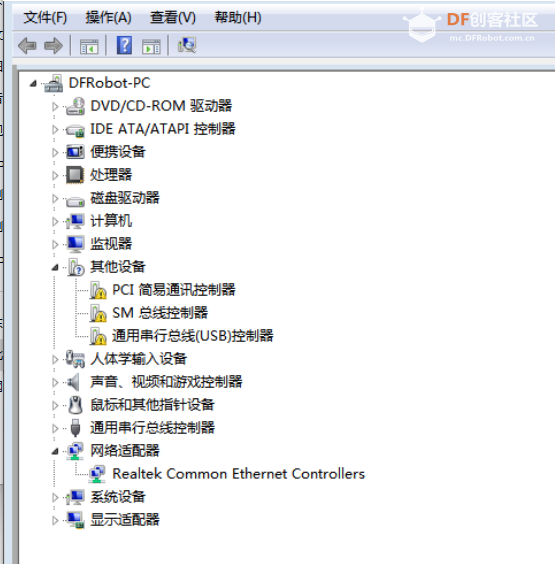

   a. 未插入k10时界面:win7系统在Mind+选择端口的位置找不到UNIHIKER K10图3

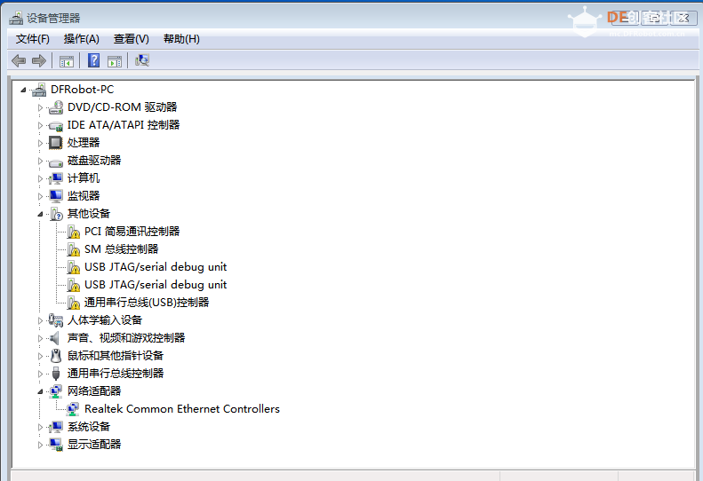

b. 插入k10后刷新出新的设备,出现在其他设备列表中:USB JTAG/serial debug unit
(或:Espressfi CDC Device)
win7系统在Mind+选择端口的位置找不到UNIHIKER K10图4

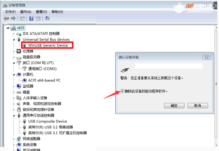

  • 2. 若k10被误识别为其他分类,首先电脑断开网络连接防止自动联网安装其他驱动,然后右键点击误识别的设备,选择卸载驱动。如下图中,通过拔插板子确认K10被识别为“WinUSB Generic Device”。注意:不同的电脑可能会被识别为不同的驱动

  • 3. 重新连接k10,卸载误识别的驱动,直到“USB JTAG/serial debug unit”或“Espressif CDC Device”出现在其他设备列表中
win7系统在Mind+选择端口的位置找不到UNIHIKER K10图5

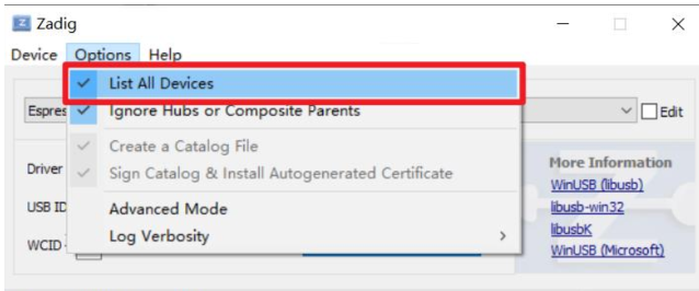

  • 4. 打开zadig软件,按图选择
win7系统在Mind+选择端口的位置找不到UNIHIKER K10图7

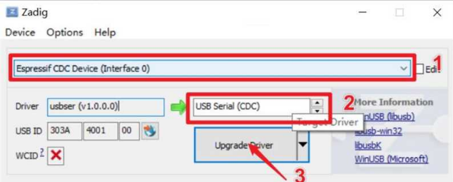

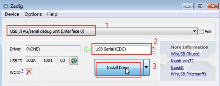

  • 根据识别到的k10设备名称选择对应的设备:
情况一:win7系统在Mind+选择端口的位置找不到UNIHIKER K10图9
情况二:
win7系统在Mind+选择端口的位置找不到UNIHIKER K10图6

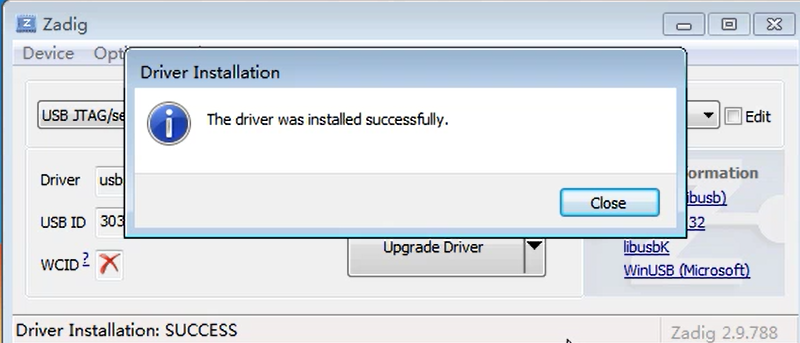

  • 5. 等待安装完成后,打开mind+软件,在连接设备处可以看到K10,驱动安装成功。
win7系统在Mind+选择端口的位置找不到UNIHIKER K10图8
