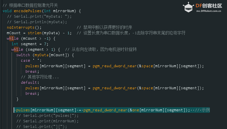

[求助] diy激光投影,问题出在哪不清楚了
diy激光投影,问题出在哪不清楚了图1

我也在尝试实现这个,也遇到了激光器不发光的问题;
我临时在这个函数的这个位置增加了这样一条语句,使得程序可以控制激光器:
diy激光投影,问题出在哪不清楚了图1

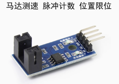

你的槽式传感器能正常工作吗?我的传感器读值老是跳动,12面镜子吧,它有时候能读到13、15,不稳定;
diy激光投影,问题出在哪不清楚了图1
又:
你这个镜阵做工好啊,铁皮切的吗?:)
