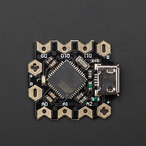

主控选用Beetle它是一个mini的 "Arduino leonardo" 板子,在接口需求少且体积要求小的情况下它将是“妙不可言”的存在
