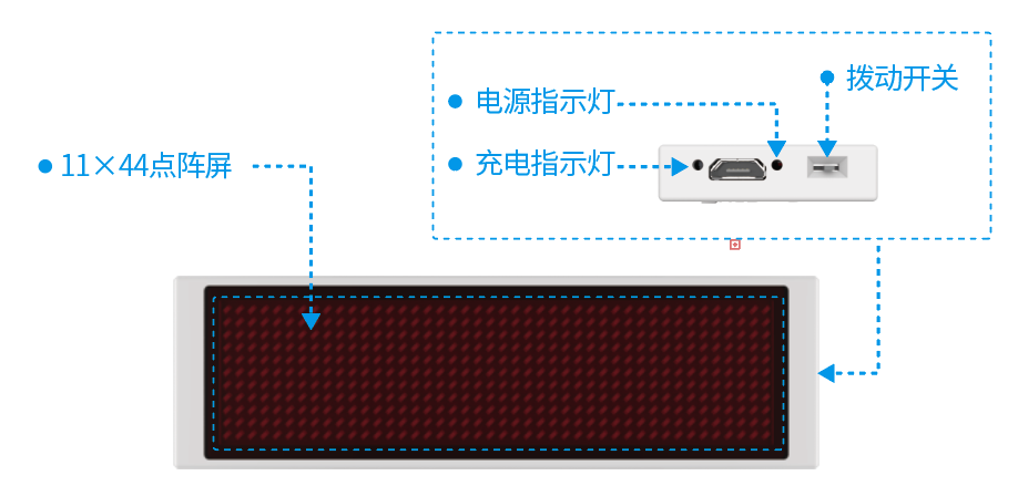

DIY 的时候需要考虑图案的呈现方式。机械装置做起来比较麻烦,我们可以用屏幕来显示不同的数字或图案。考虑到展示效果及趣味性,屏幕越大越好。而徽章板刚好满足这一条件,屏幕大,显示效果好。另外徽章板本身就是一个主控器,通过编写代码就能实现一些简单的功能。

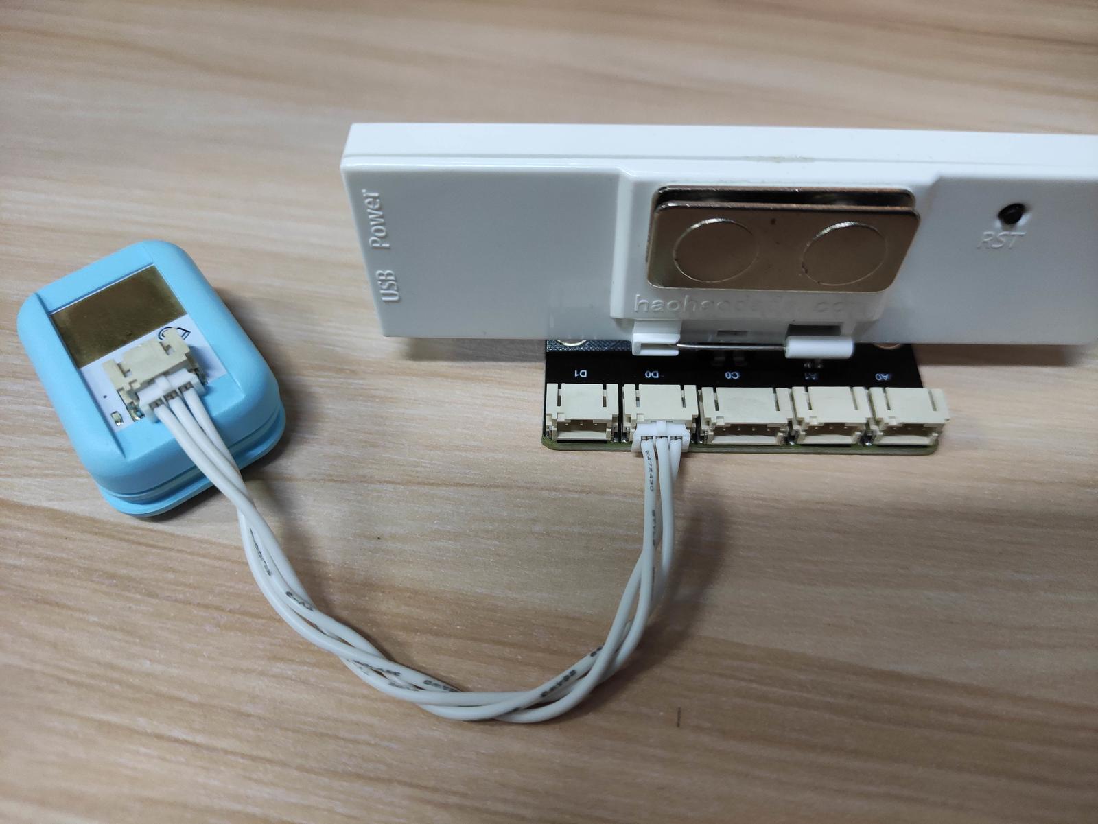

步骤1 器材连接
通过分析,我们需要用到一个按键开关。不过我不喜欢按键的机械声,就选择了数字触摸开关。将徽章板插到扩展板上,然后将数字触摸开关接到扩展板的 D0 接口即可。

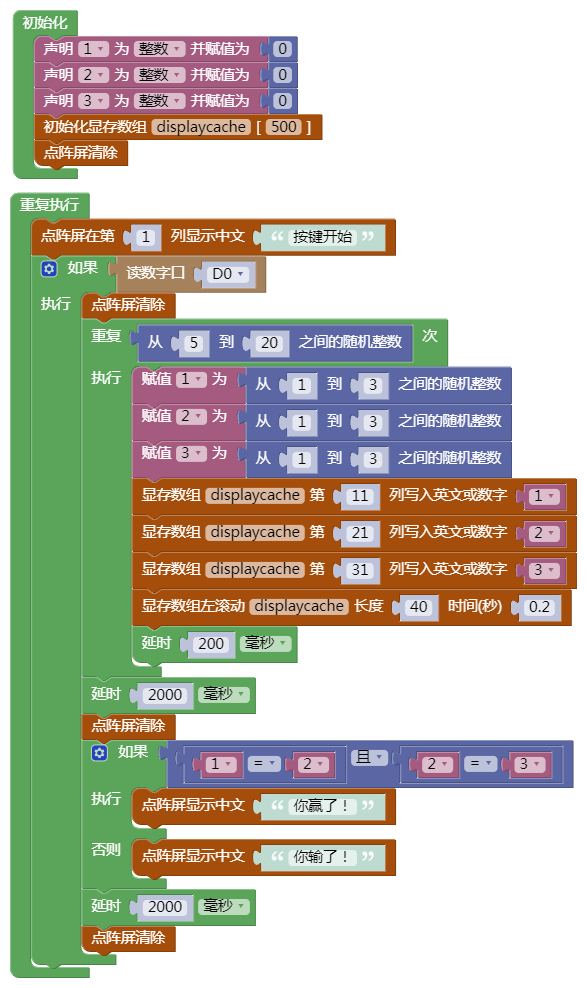

步骤2 编写代码
打开 http://haohaodada.com/hz 或者好搭 Block 软件编写代码如下:
因为最后要进行输赢判定,所以程序中创建了三个整型变量存放每个数字。考虑到游戏难度较大,可以修改数字的范围降低难度。如这里就把随机数范围[0,9]改为[1,3]。
步骤3 调试运行
将编写好的代码上传到徽章板,取下数据线,打开徽章板电源。按键测试老虎.机功能是否正常。

依据实际效果修改停顿的时间间隔,优化用户体验。
