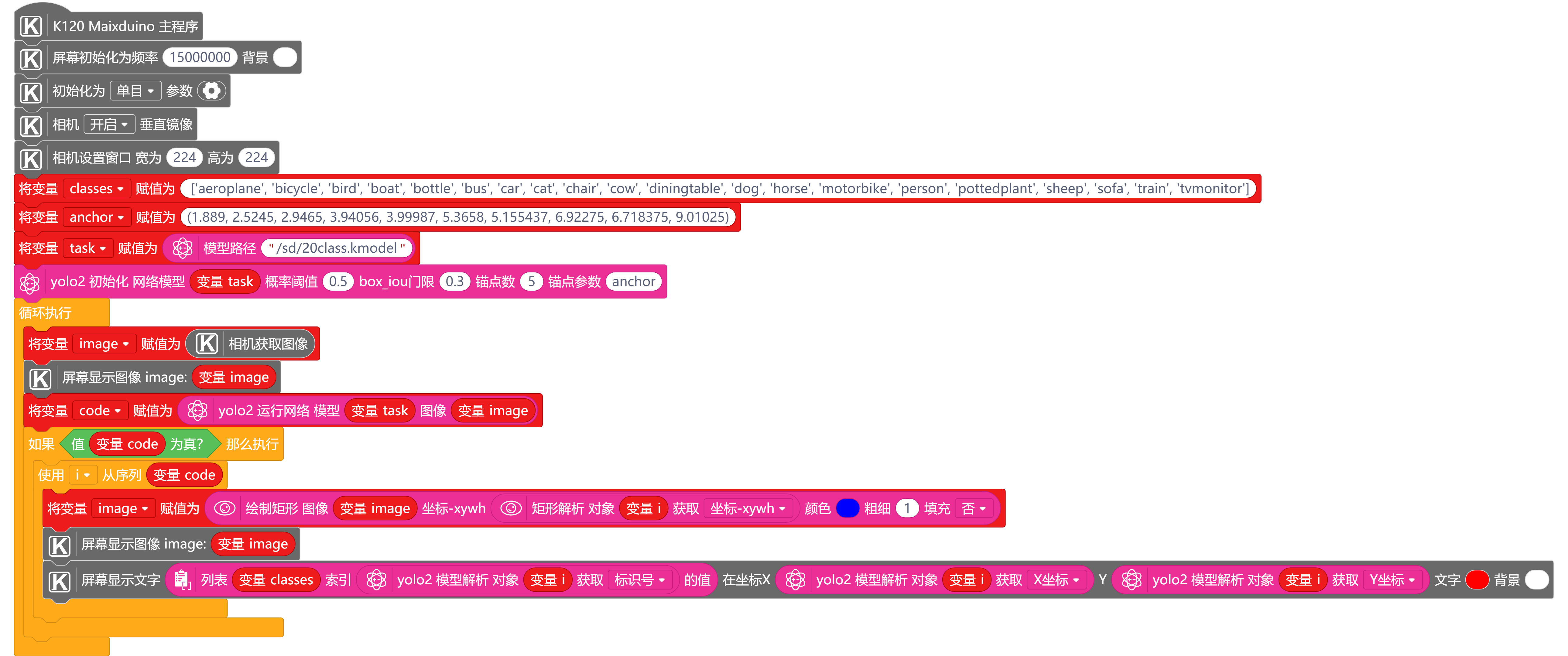

步骤1识别二维码
步骤2识别条形码

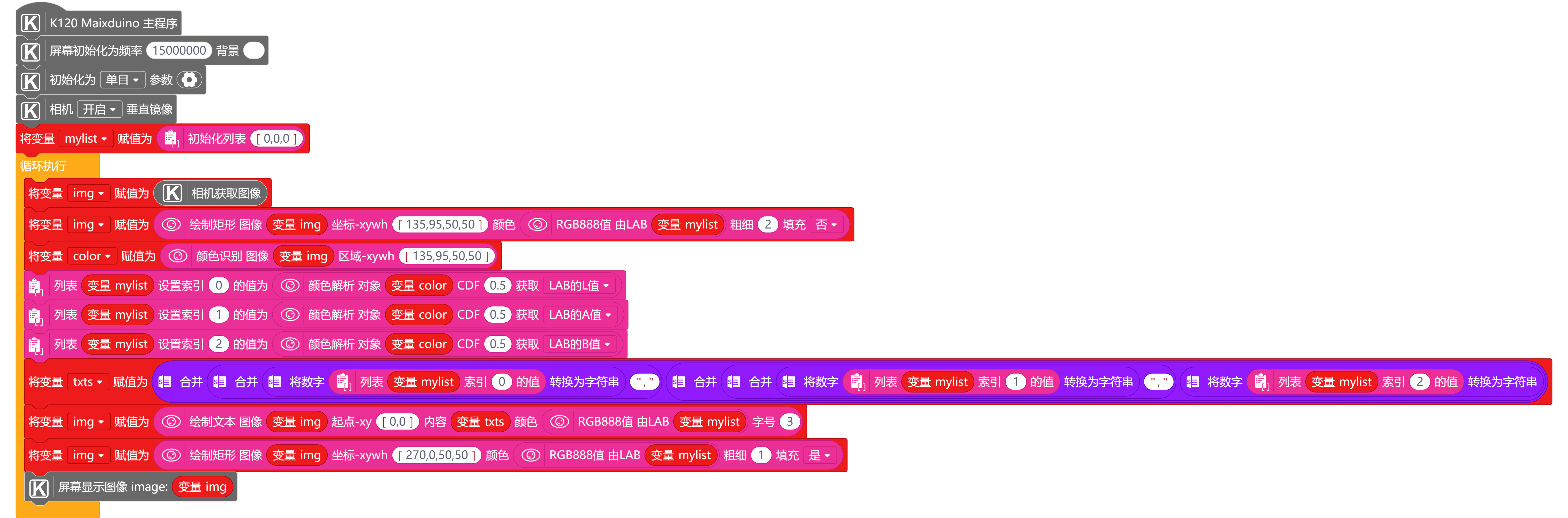

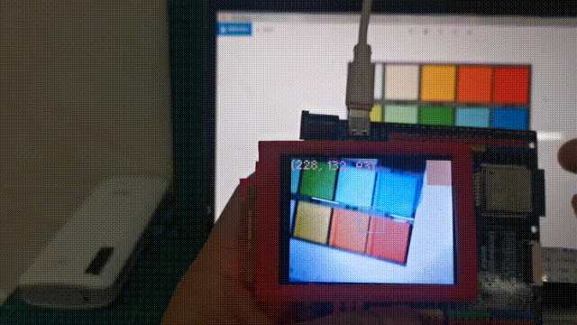

步骤3识别颜色

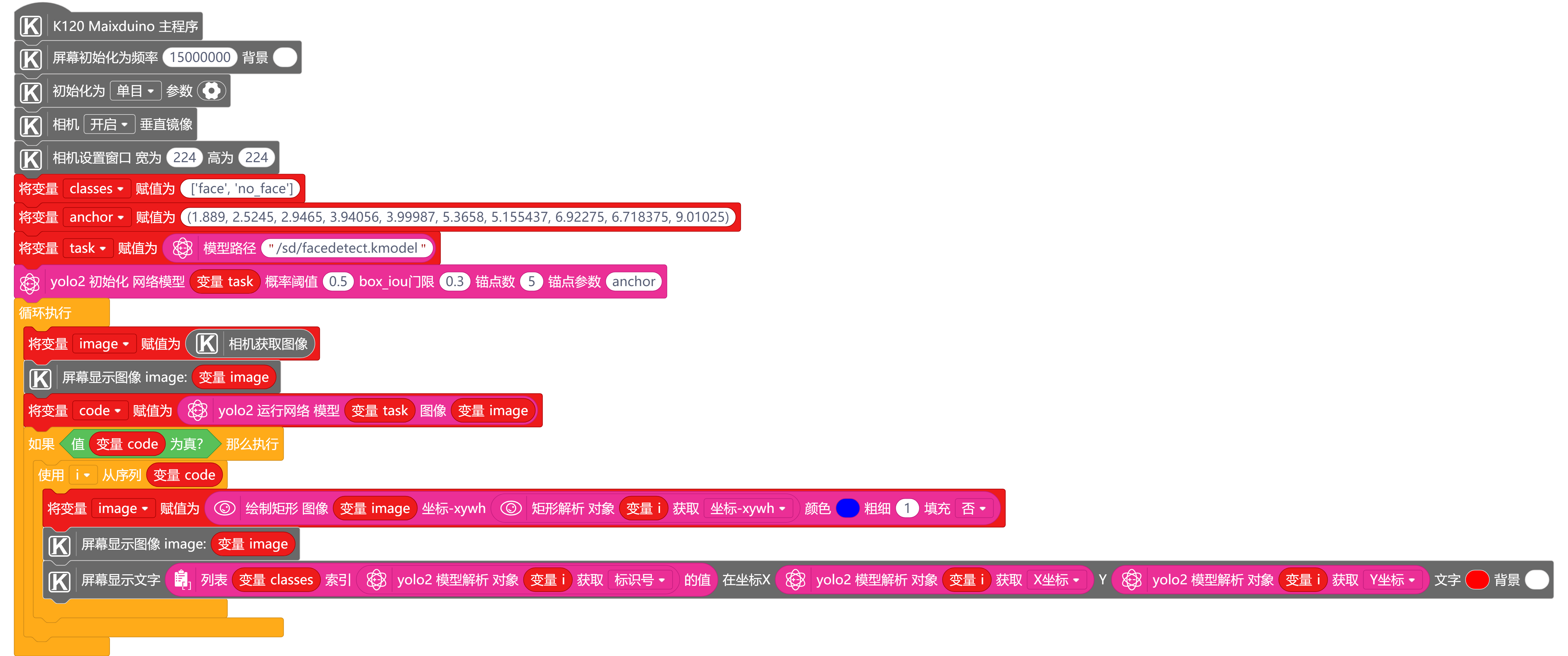

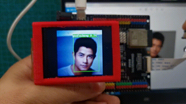

步骤4人脸检测

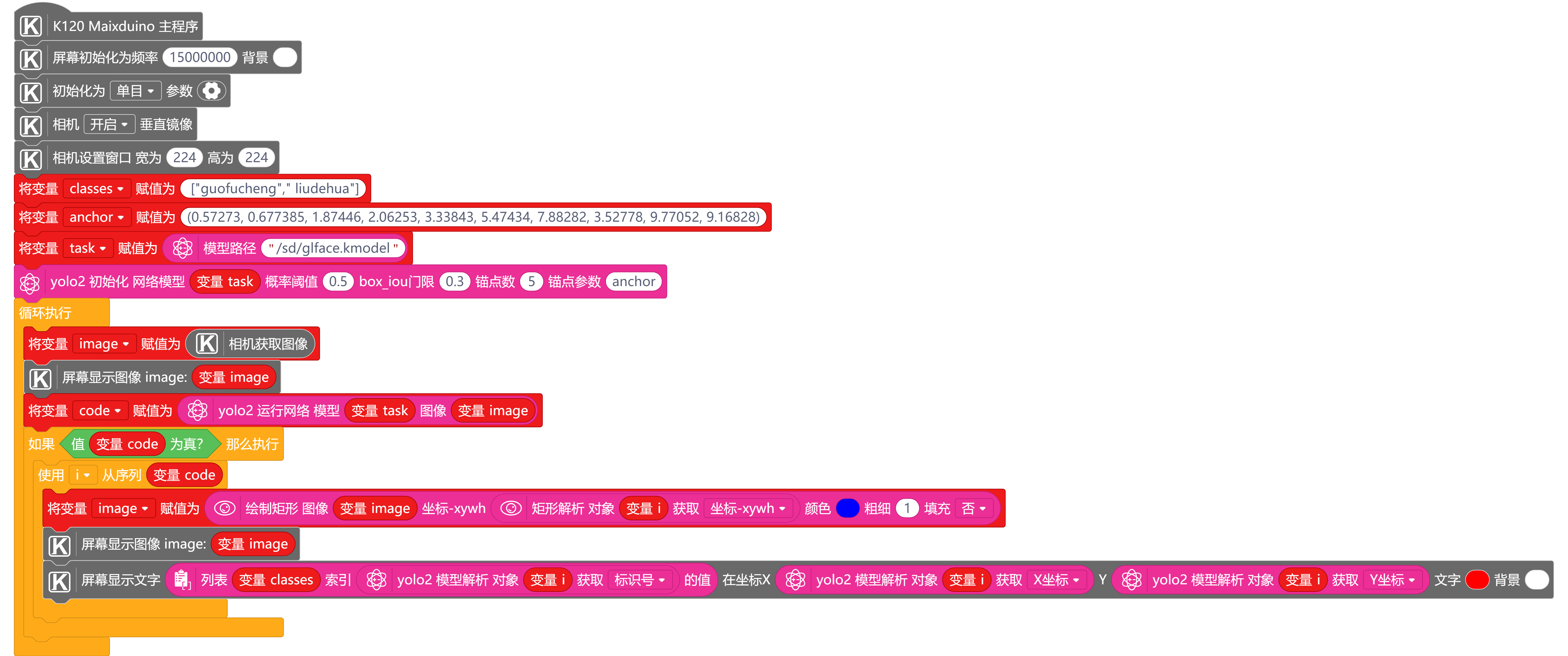

步骤520种物体分类

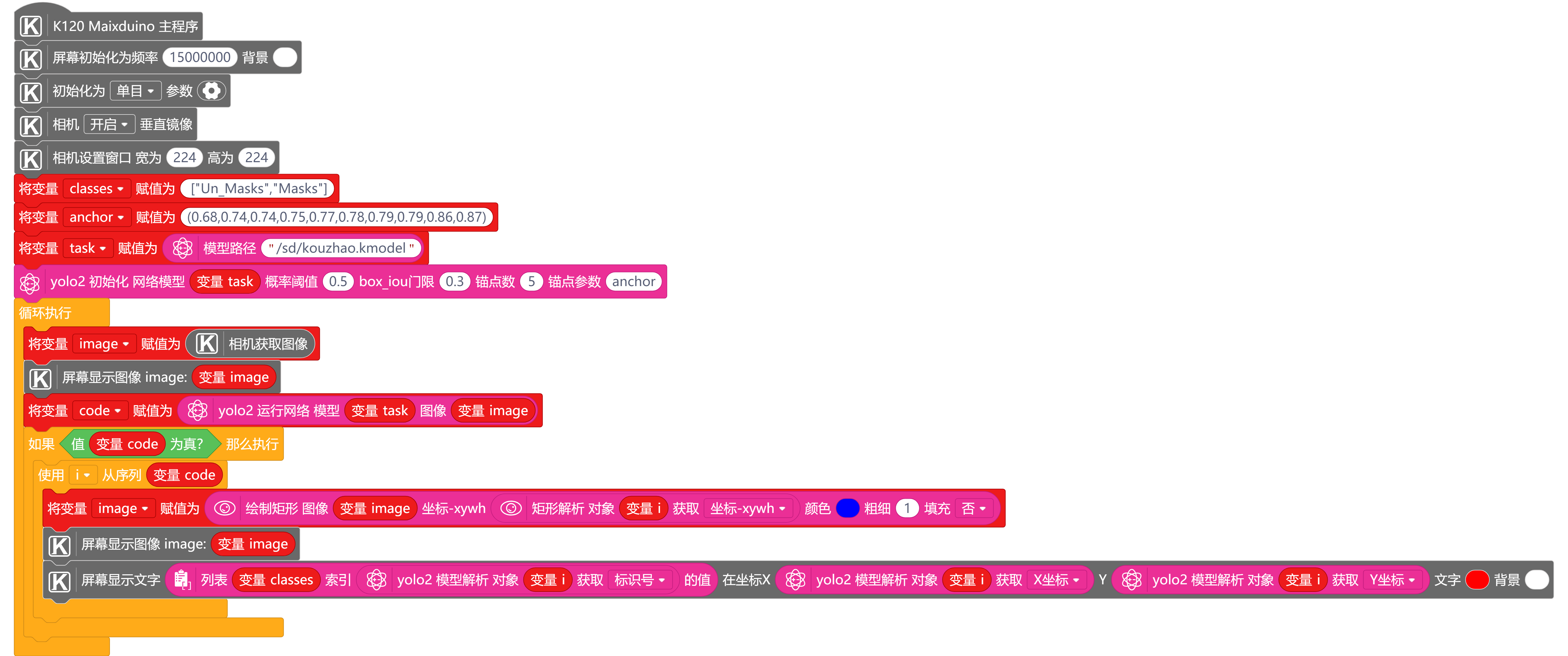

步骤6口罩识别
步骤7人脸识别

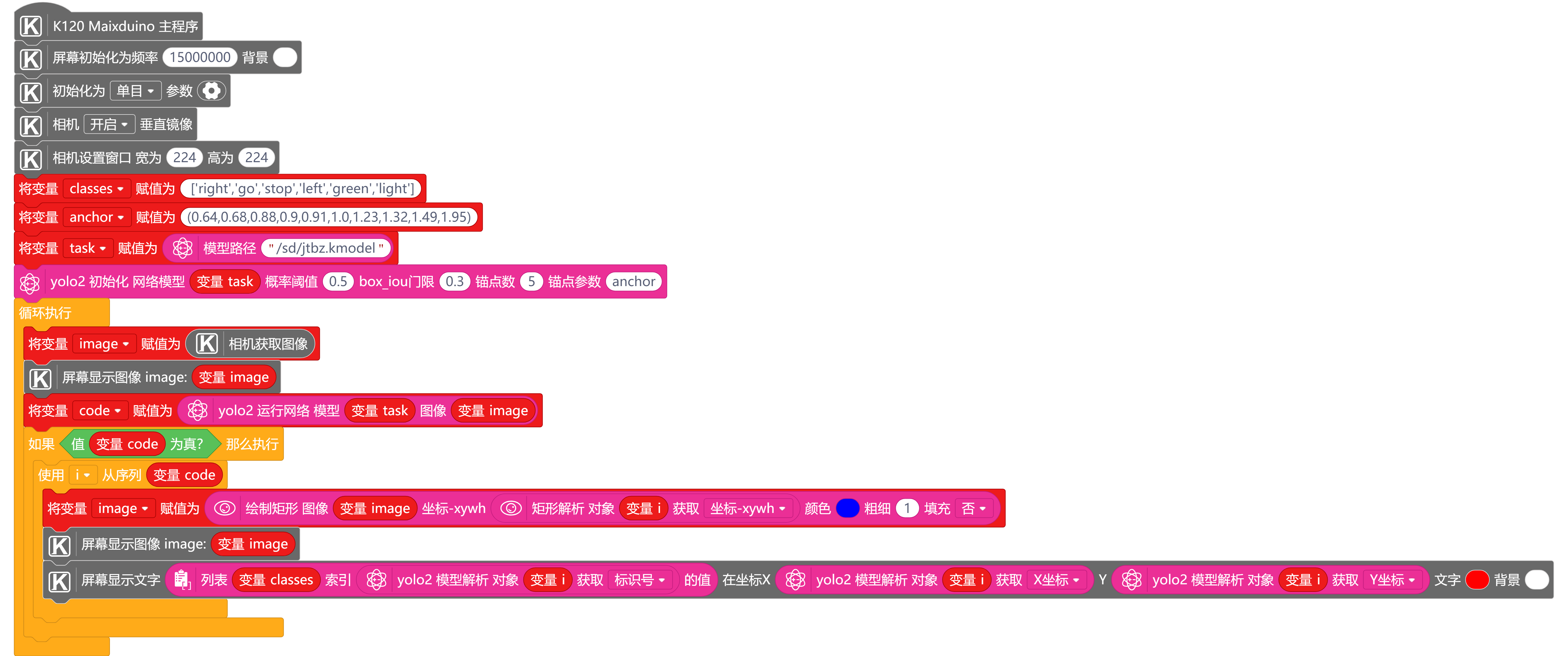

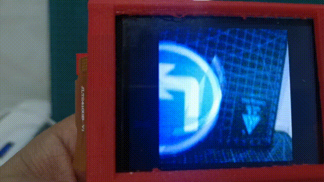

步骤8交通标志识别
请问一下,口罩识别程序,直接上传会报错,下面是报错图片。我已经把模型文件都放到sd卡里面了。官方的人脸识别程序我试过是成功的。上面说从新刷新固件尝试过还是不行。是否还需要其实设置呢?
问题已解决:需要刷新一个楼主给个固件就可以了。
mini.bin
692.25 KB, 下载次数: 10915

谢谢楼主,不过 步骤1识别二维码有点小问题,实测要把 相机垂直镜像设置为 关闭 才能识别到二维码。
肥罗-阿勇  中级技师
发表于 2021-2-6 21:02:48
lthirty 发表于 2021-2-2 21:04
谢谢楼主,不过 步骤1识别二维码有点小问题,实测要把 相机垂直镜像设置为 关闭 才能识别到二维码。 ...
这个要看你用摄像头的习惯了,这个不一定的,你能从中发现问题,自己解决,说明你已经掌握了,非常好!
