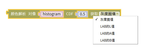

我们打开颜色解析代码块,会发现里面解析的是LAB的L值,A值和B值,那也就是说这里我们主要使用LAB色彩模式。

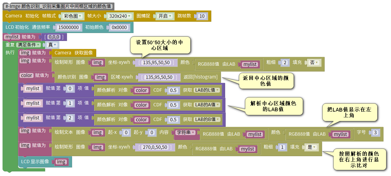

我们来编写一个程序,设置中心区域为50*50大小的一个正方形区域,识别其中的颜色LAB值,并将LAB值分别显示在屏幕的左上角,同时在右上角把识别到的颜色显示出一个50*50大小的框,比对一下是否是中心区域的颜色。
代码如下:
效果如下:
