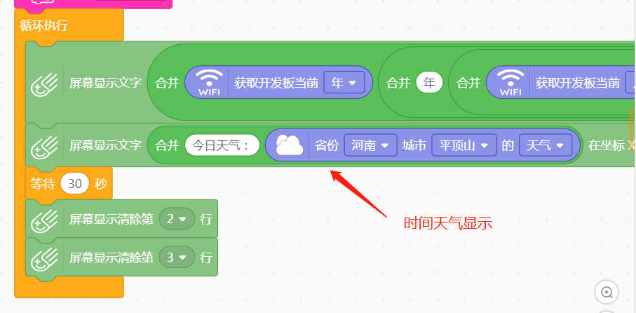

1、增加网络连接,掌控板增加时间显示及天气显示。

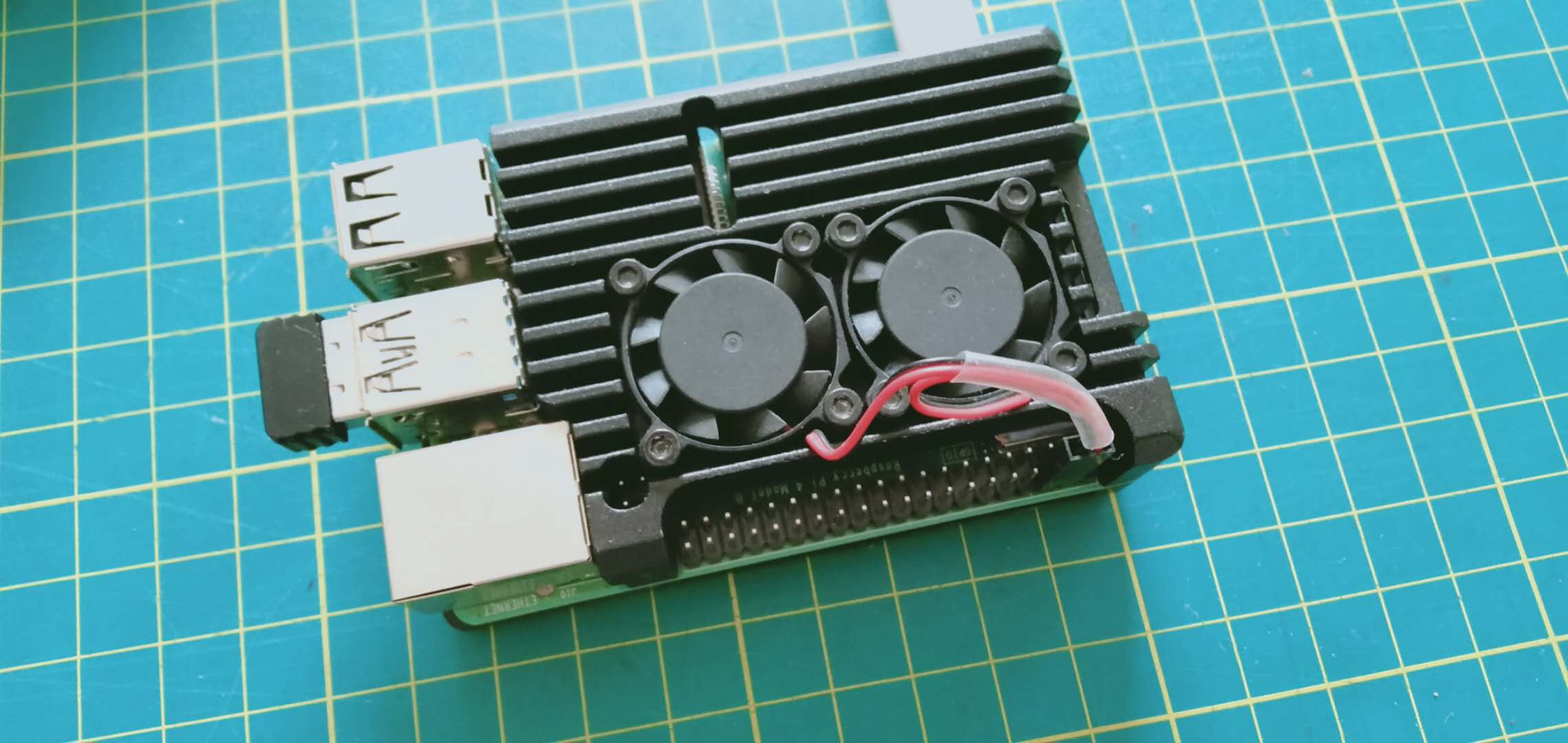

树莓派4B
1x
树莓派4代金属外壳(双风扇)

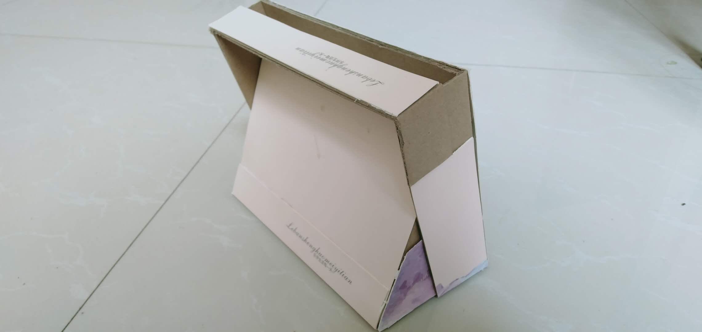

好看的皮囊千篇一律,有趣的灵魂万里挑一。
这次花了一点时间,把II代机器的纸盒拆了,改造了新的造型,稍稍做了些美化。
非接触式二哈AI打卡机[网络版]图1
非接触式二哈AI打卡机[网络版]图2
非接触式二哈AI打卡机[网络版]图3

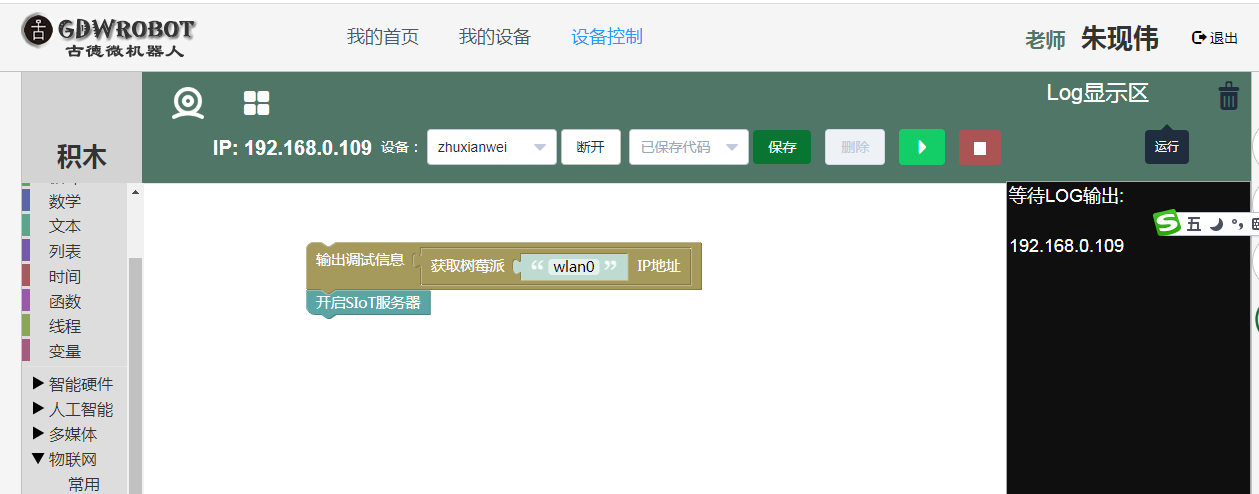

搭建树树莓派SIOT服务器【用电脑搭服器也行】
GDW树莓派上可以方便搭建SIOT服务器,可以一条指令启动,不用专门开一台电脑,方便使用。
登录GDW平台:http://www.gdwrobot.cn/
编写程序:

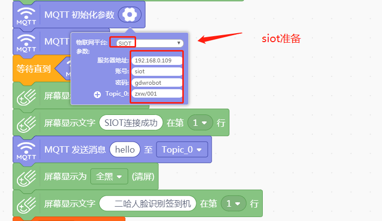

运行程序,显示当前树莓派SIOT服务器的IP是:192.168.0.109

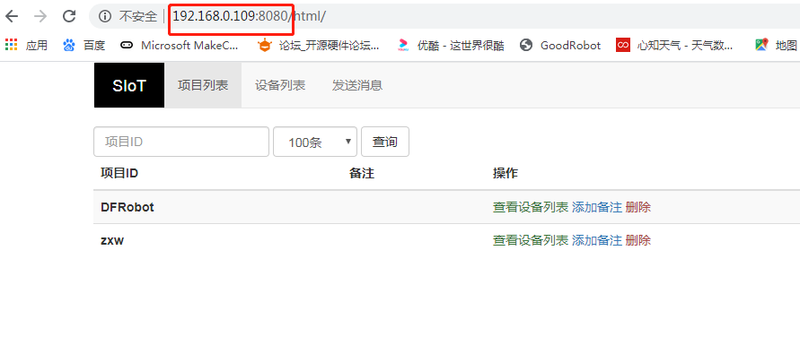

在浏览器中输入http://树莓IP:8080,帐号:siot,密码:gdwrobot就可以进入SIOT平台。

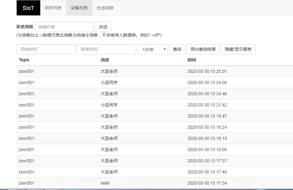

测试时SIOT收到的消息。

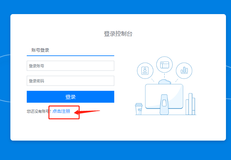

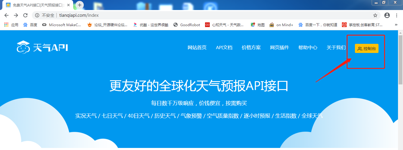

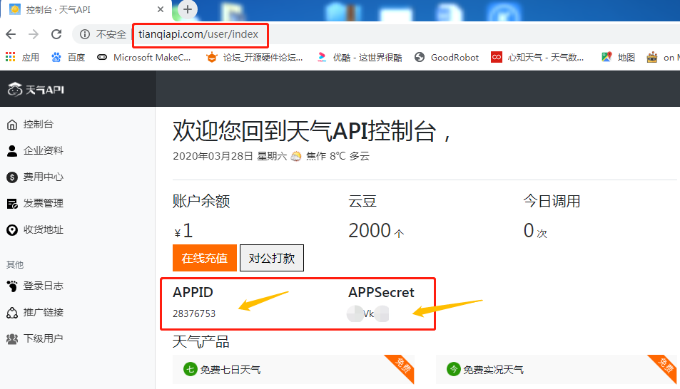

免费注册天气平台
http://www.tianqiapi.com/
免费注册
找到APPID和APPSecret,下面程序中使用。

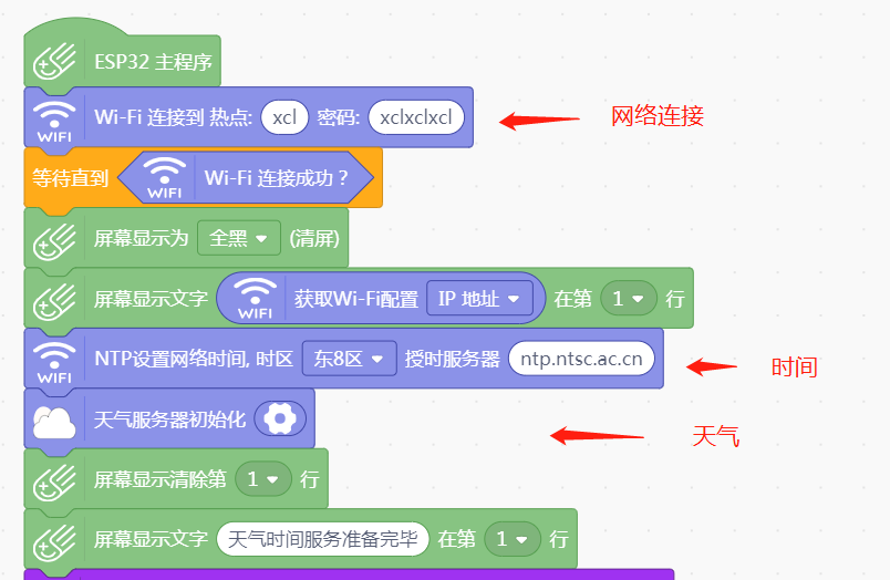

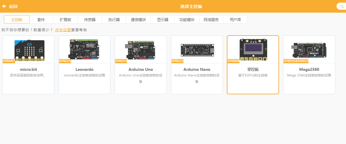

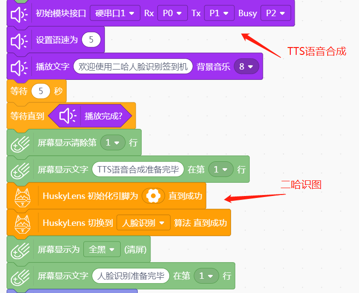

程序初始化,联网,连接SIOT,TTS语音合成识别初始化,二哈AI人脸识别初始化,天气信息初始化。

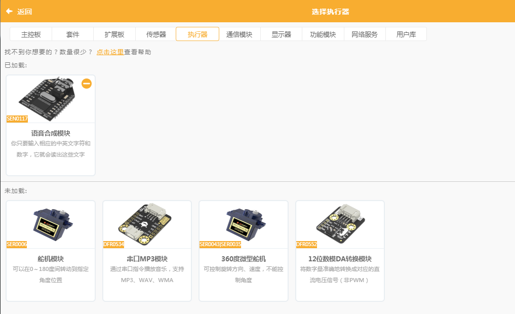

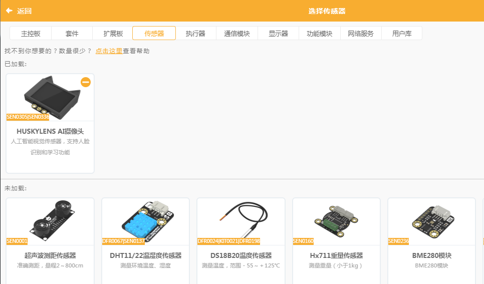

1、添加主控
2、添加二哈传感器和TTS语音合成执行器

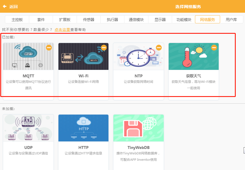

3、添加网络功能扩展

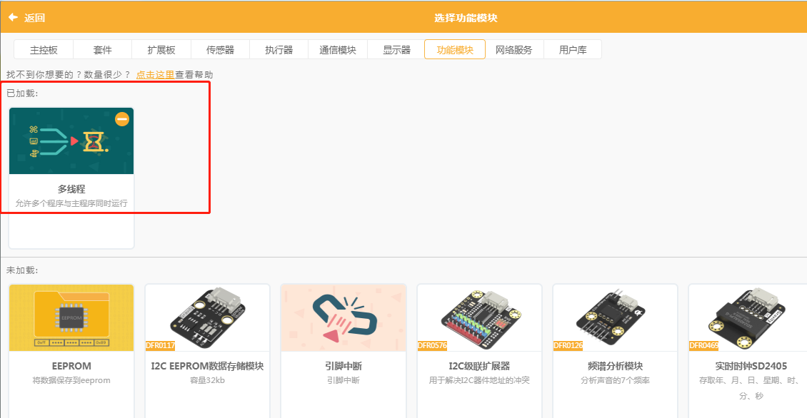

4、添加多线程功能模块
5、设备初始化

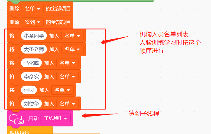

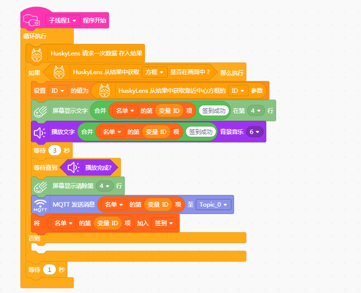

6、子线程,AI签到
当AI识别到本机构人脸后开始签到,并发送姓名到SIOT,SIOT会记录签到时间,同时可以导出备份。

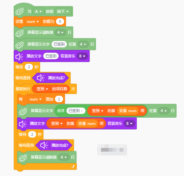

7、按A播报签到名单

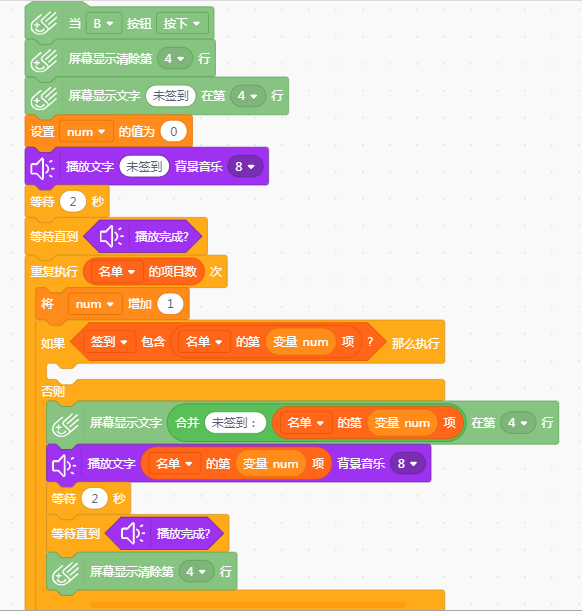

8、按B播报未签到人员名单

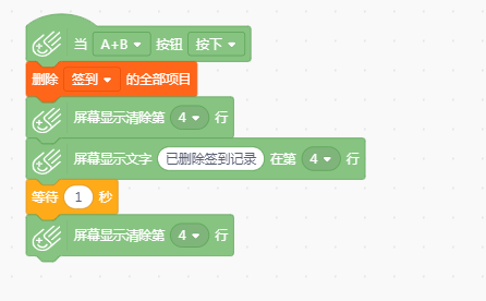

9、按A+B删除当天已签到名单

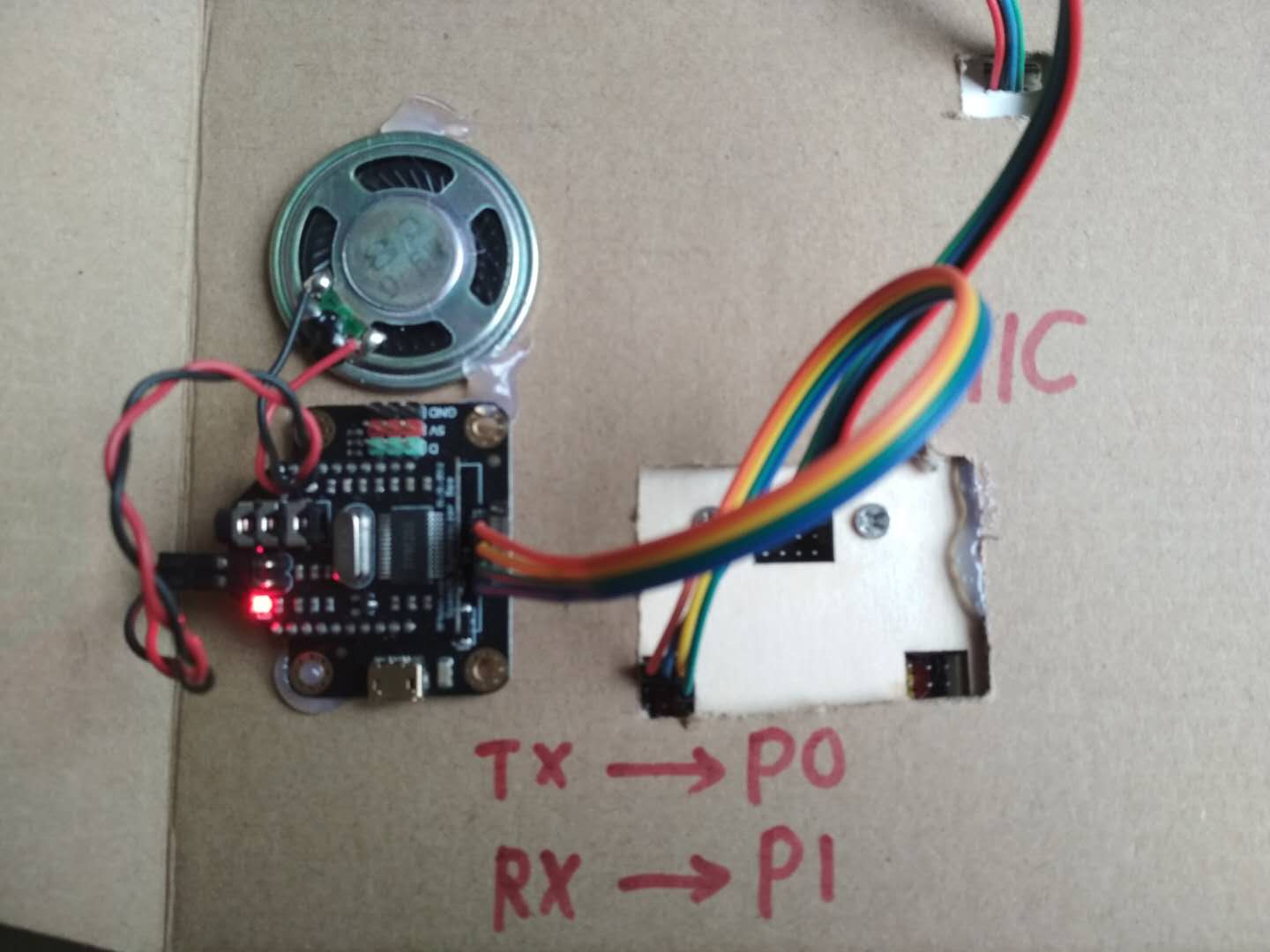

线路连接
