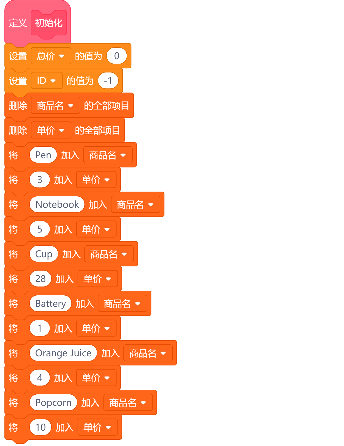

首先要初始化变量。我们需要构建两个列表,将超市里的商品信息录进去。因为这个液晶屏只能显示英文字符,所以不能写中文!
