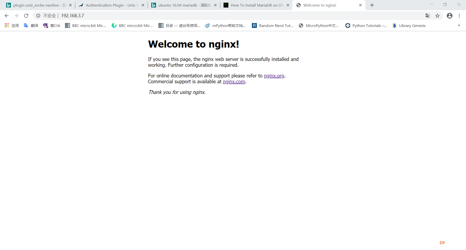

4. 验证 Nginx 服务器
打开浏览器,输入虚谷号 IP 地址,会出现经典的 Nginx 页面

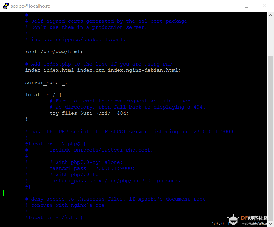

4. 配置 Nginx 文件
scope@localhost:~$ sudo vim /etc/nginx/sites-available/default
# 此处用到 vim 编辑器,便于后面截图显示,有高亮效果
  • 原文件内容
  • 更改后内容
  • 更改内容说明
    找到
    # Add index.php to the list of you are using PHP
    index index.html index.htm index.nginx-debian.html;
    在列表中添加 index.php
    index index.php index.html index.htm index.nginx-debian.html;
    修改 PHP scripts to FastCGI server 这部分的内容
    location ~ \.php$ {
      include fastcgi_params;
      fastcgi_pass unix:/run/php/php.3-fpm.sock;
      fastcgi_index index.php;
      fastcgi_param SCRIPT_FILENAME $document_root$fastcgi_script_name;

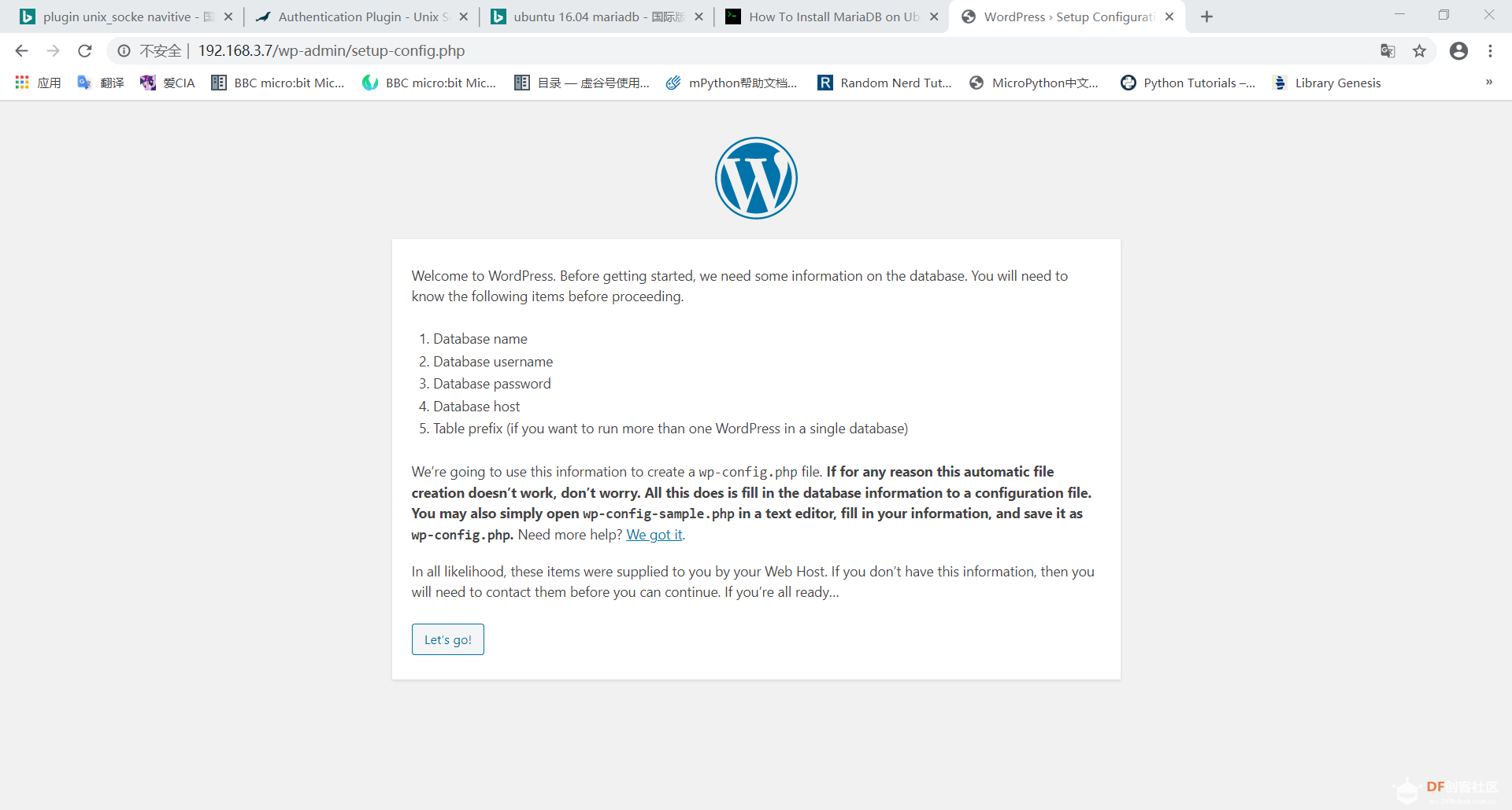

3. 安装 WordPress

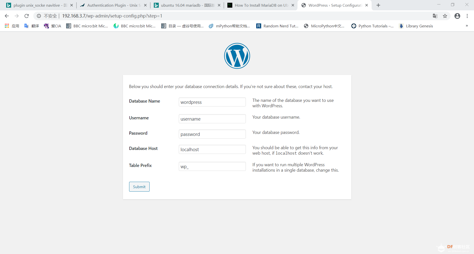

  • 浏览器输入虚谷号的 IP 地址
  • 输入创建的数据库名称 wordpress、用户名 root、密码为设置的 root 密码,其他两项不改

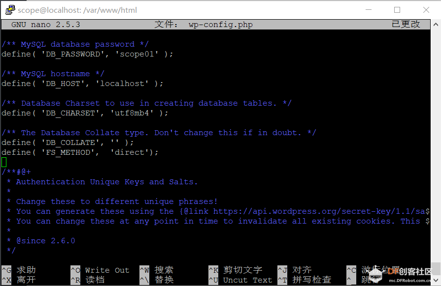

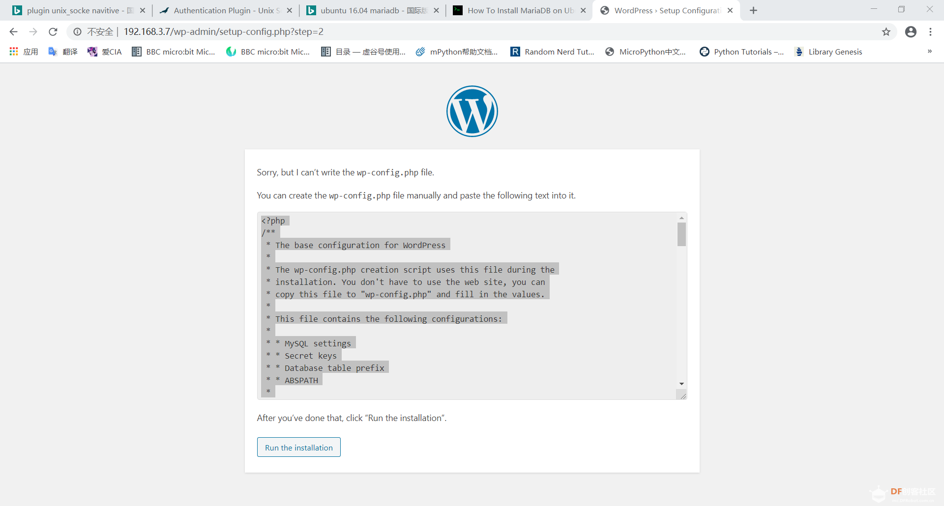

  • 根据提示在 /var/www/html 文件夹下创建 wp-config.php 文件,并考入页面的代码
    scope@localhost:~$ cd /var/www/html/
    scope@localhost:/var/www/html$ sudo nano wp-config.php
    考入代码并添加: define( 'FS_METHOD', 'direct');
    define( 'DB_COLLATE', '' );

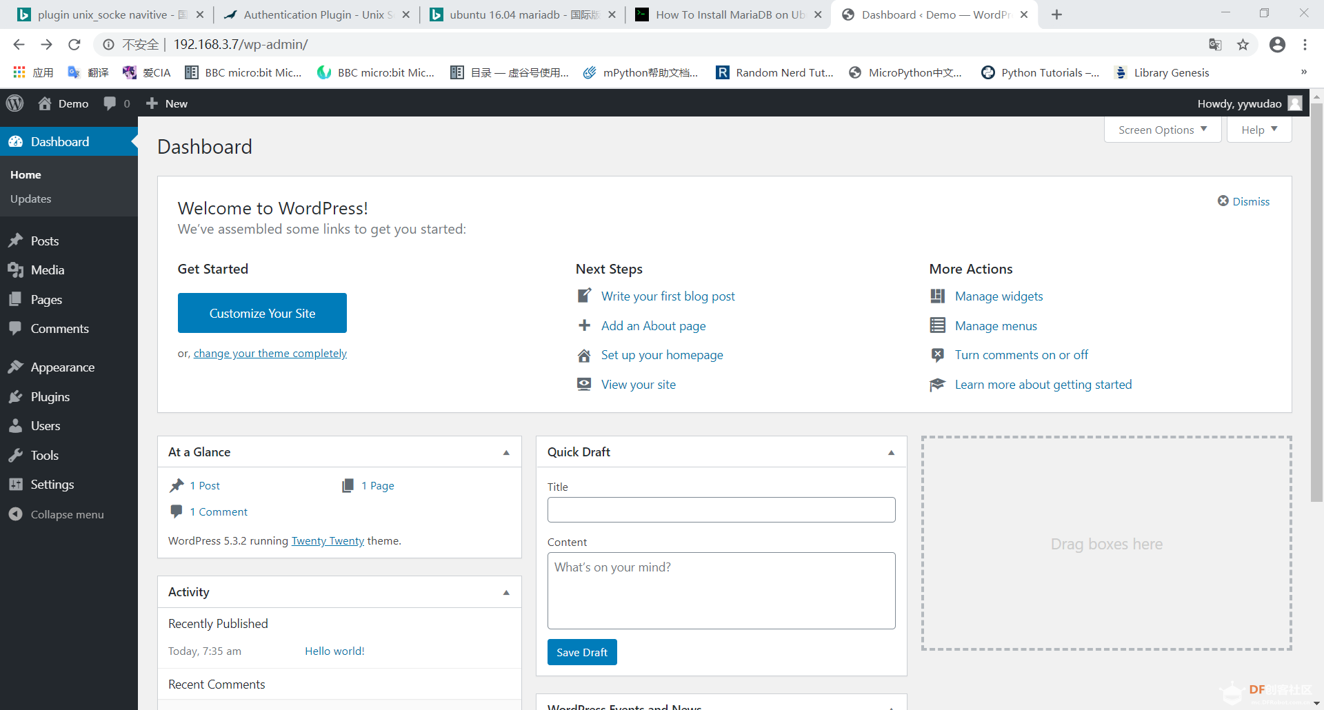

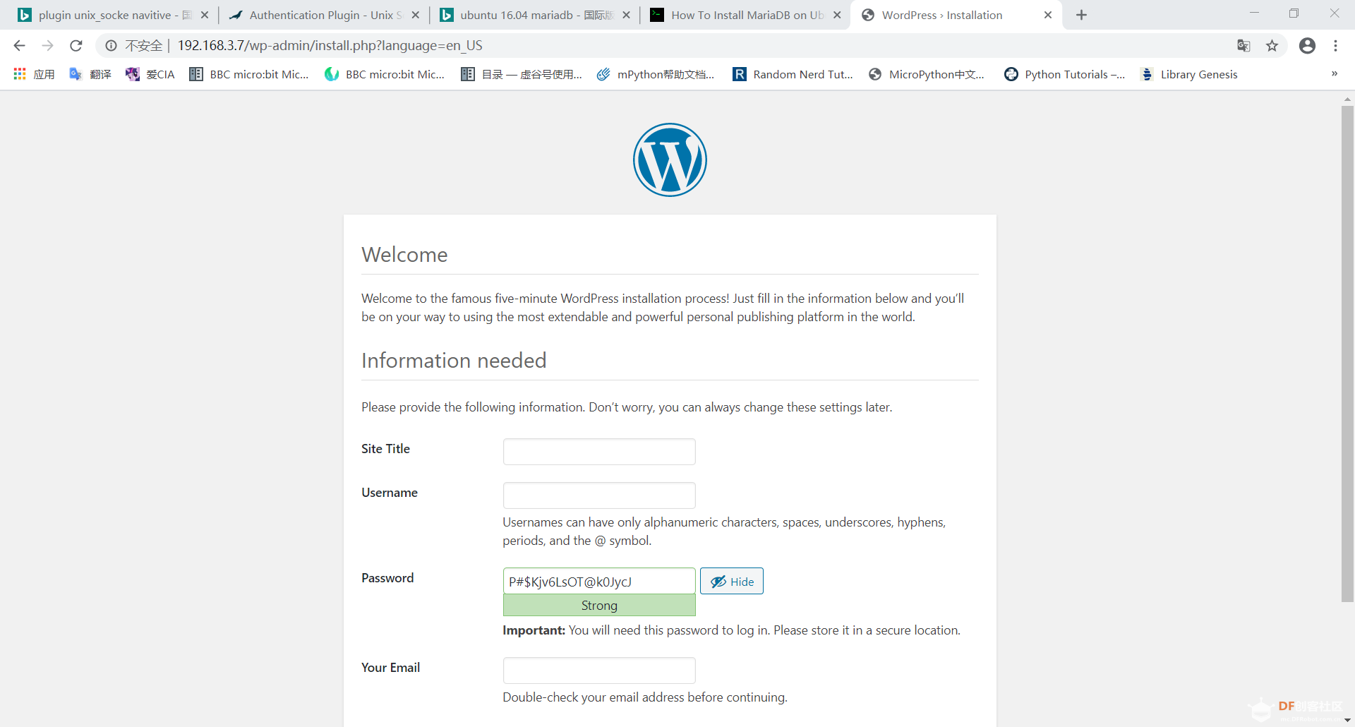

  • 点击 Run the installation
  • 创建标题,注册用户名和密码

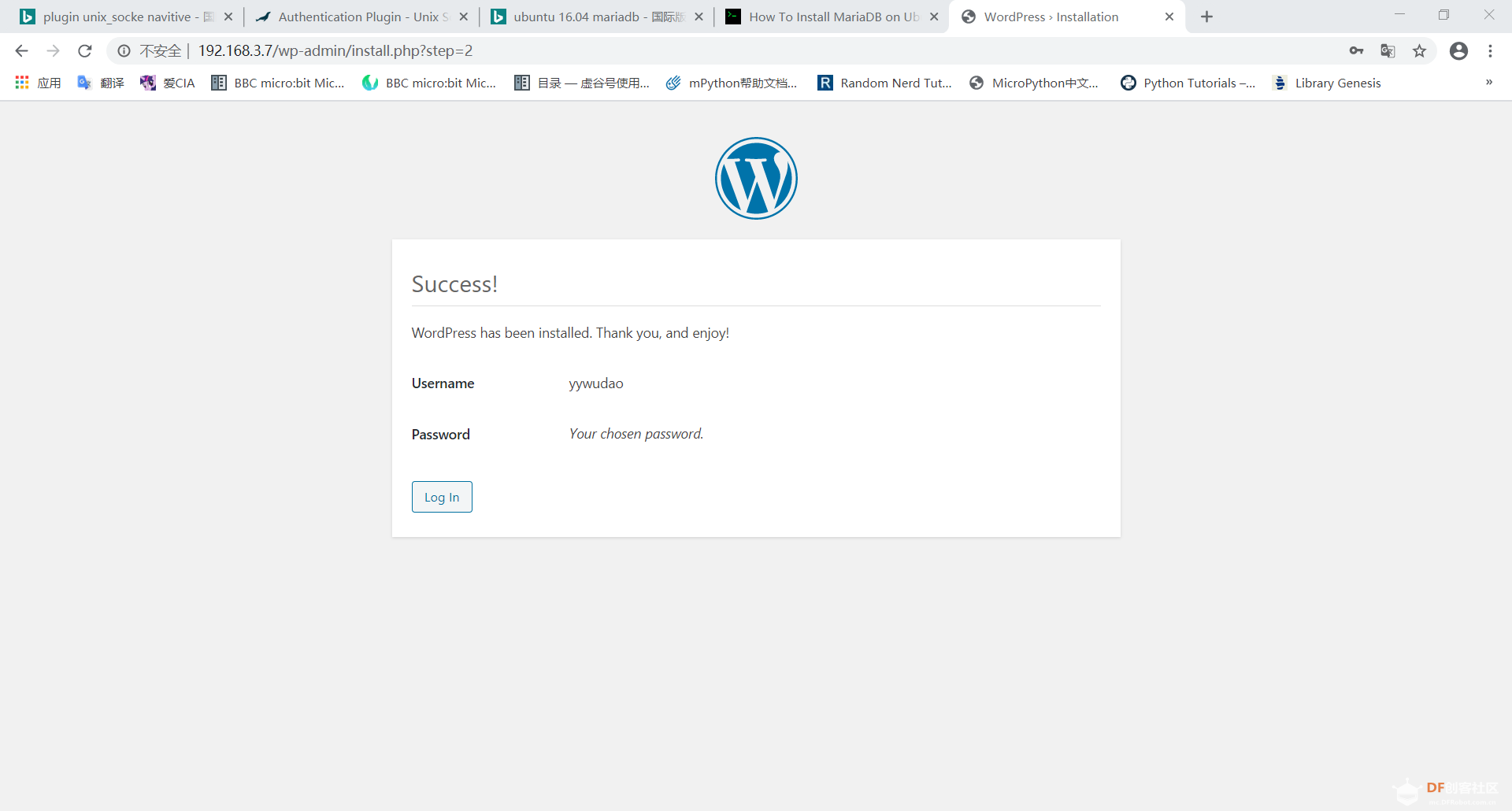

  • 安装完成

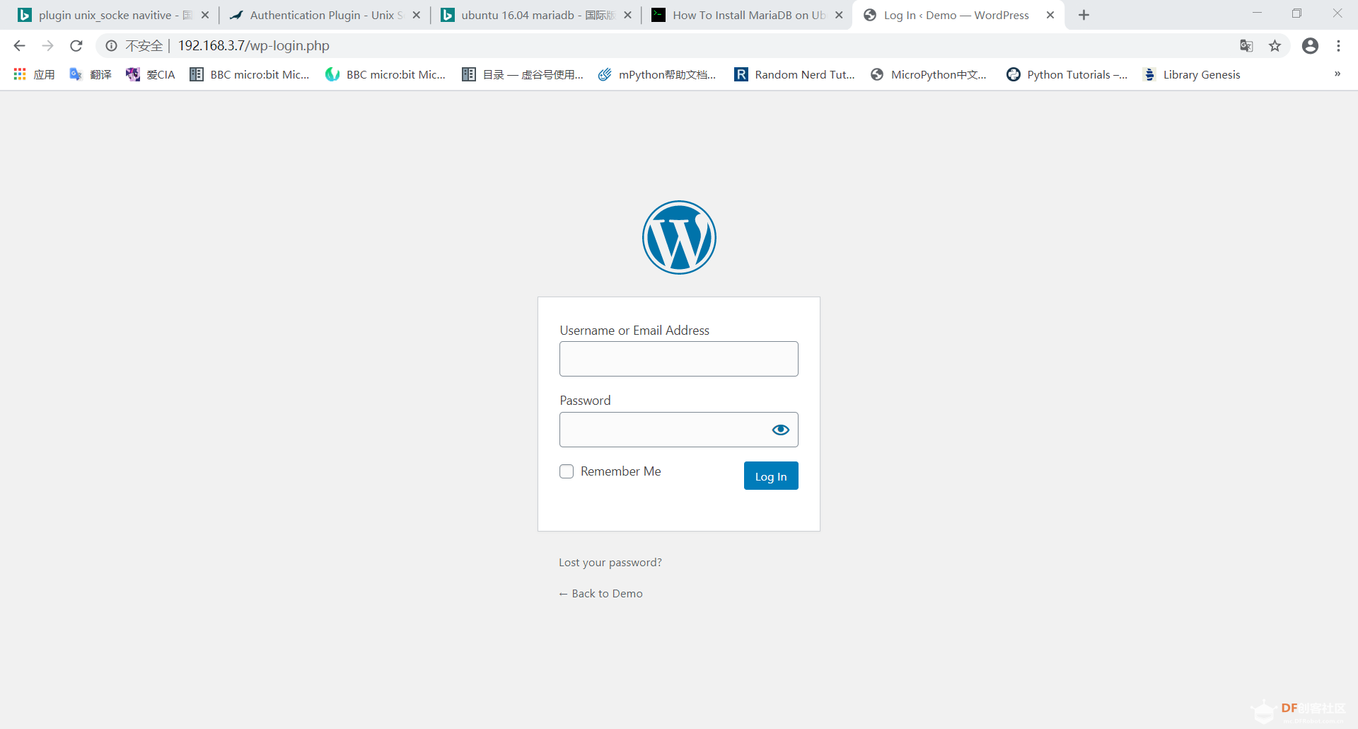

  • 使用注册的用户名和密码进行登录

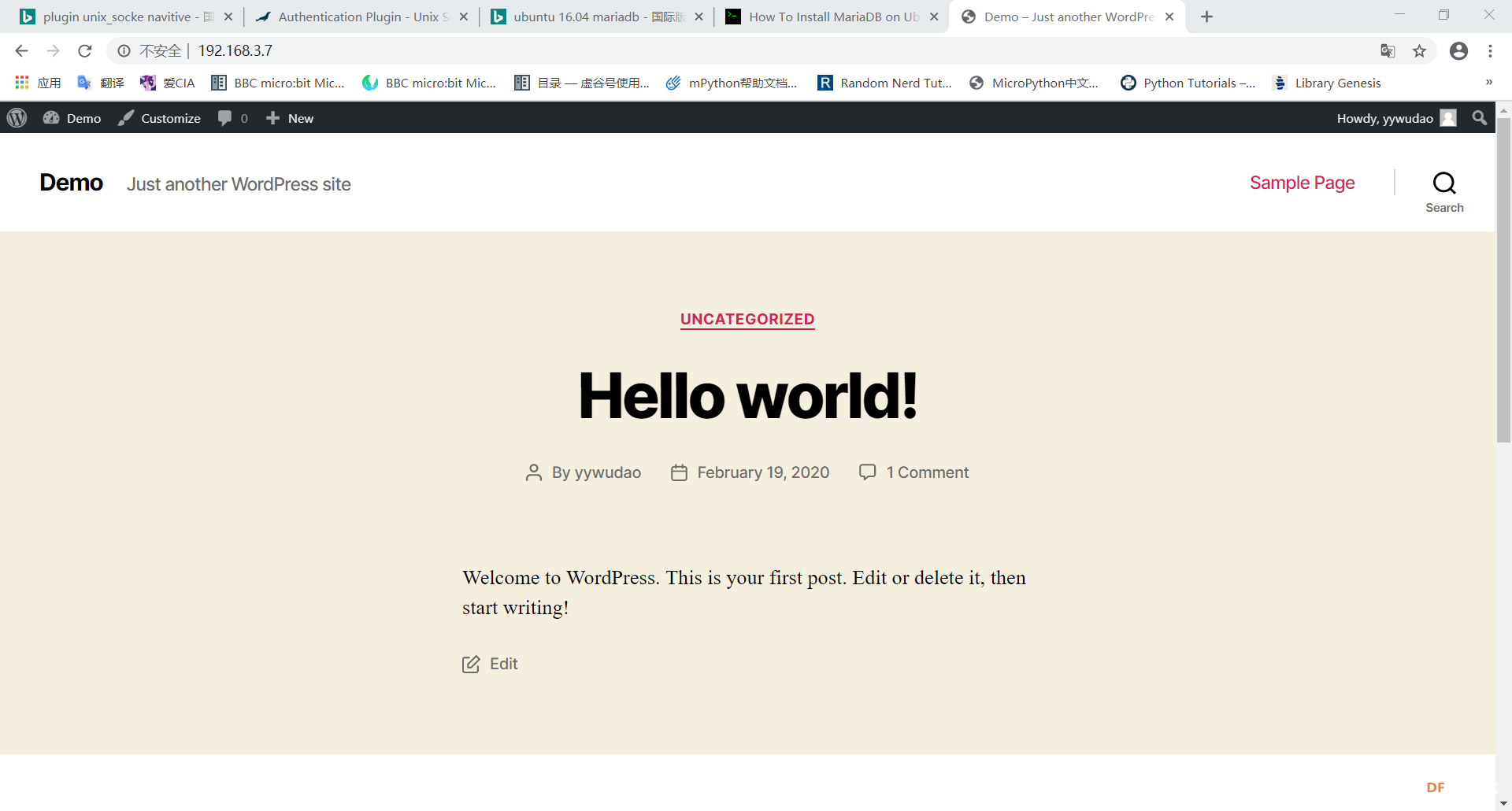

六、欢迎来到 WordPress
