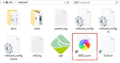

1.将USB线连至虚谷号的OTG口
2.稍后系统会将虚谷号识别为一个U盘
3.打开vvBoard的文件夹
4.用记事本编辑vvBoard_config文件
将SSID和SSID_PSD改为局域网的WIFI账号密码,保存配置文件。
5.重启虚谷号,双击“访问siot”
正常情况下,此时浏览器应呈现SIOT的后台登录页面
如果未自动生成包含虚谷号IP地址的快捷方式,可再次进入vvBoard文件夹,打开其中的wifi_log日志文件
如下图,虚谷号的IP地址为192.168.0.1,访问http://192.168.0.101:8080/html/
即可打开后台页面。

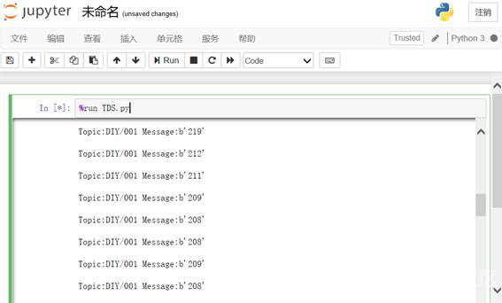

  1. 借助Jupyter测试和运行程序。
Jupyter是一个交互式笔记本,支持运行 40 多种编程语言。虚谷号预装了Jupyter,并且可以通过U盘模式下的快捷方式直接在浏览器打开。
Jupyter默认登录密码为scope
登录后web页面会列出虚谷号的文件目录
先将之前编写的TDS.py上传到/Desktop目录下,然后点击 新建——Python3
在代码单元格中输入命令 %run TDS.py
TDS.py被执行后,开始加载相关模块并初始化,完成后就可以看到虚谷号上传和返回的数据了。
