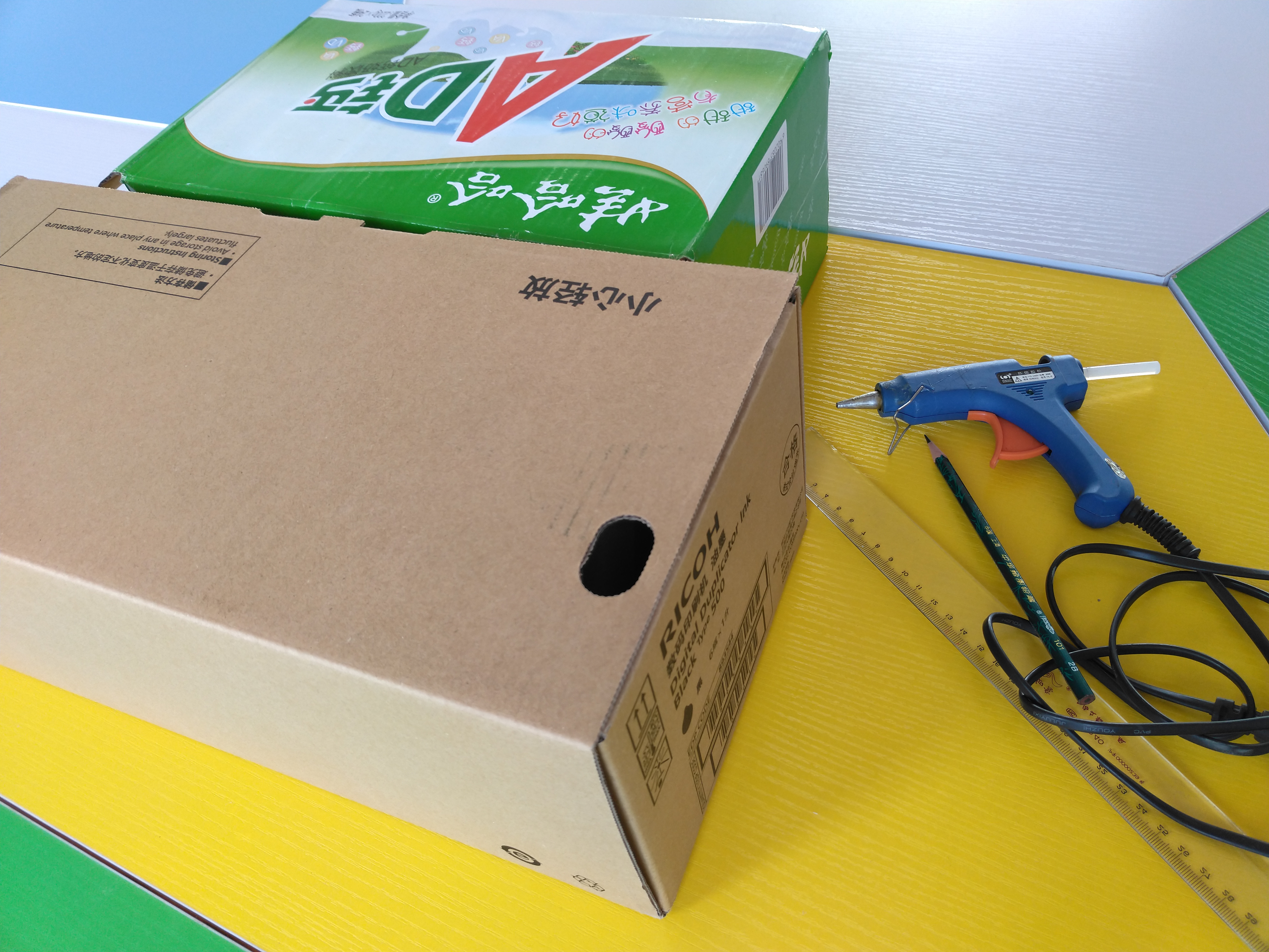

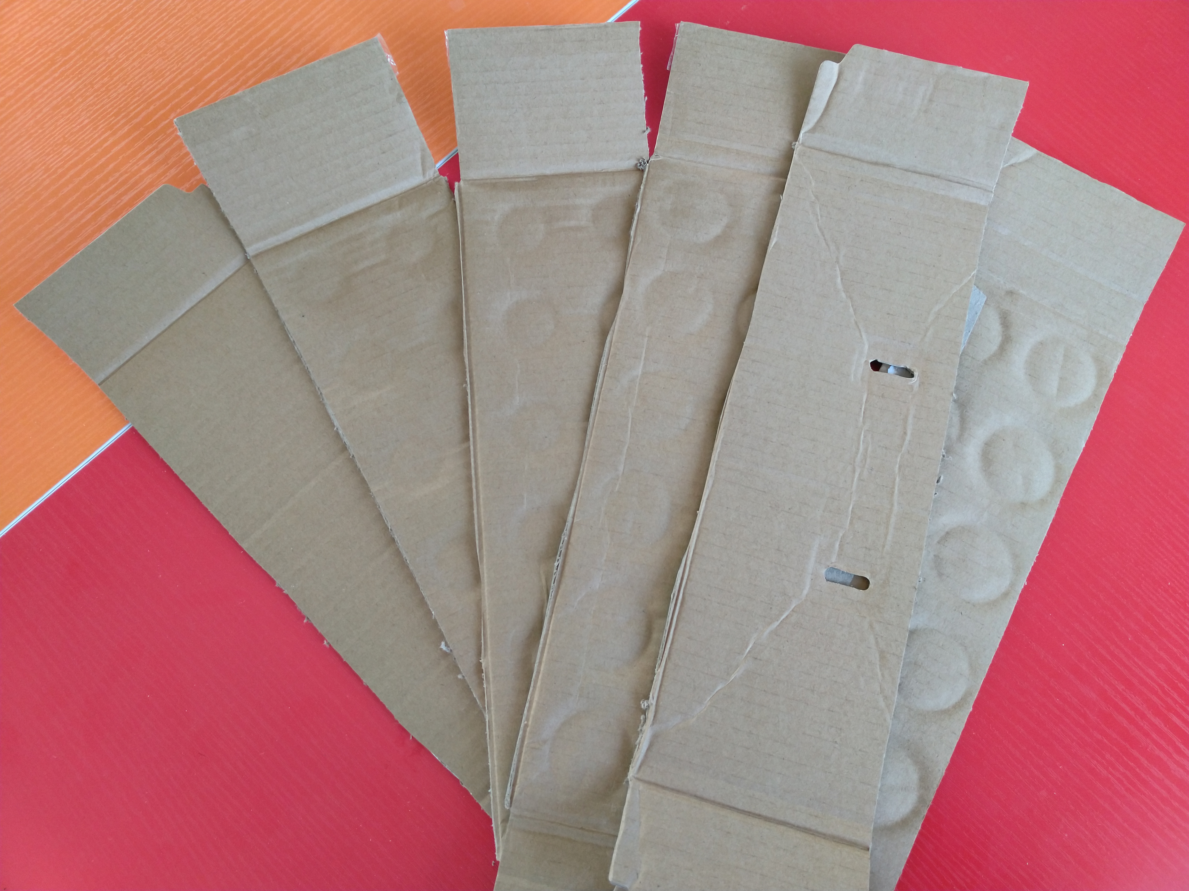

步骤1裁剪纸板
这是用到的工具,两个大纸箱。我测算了一下,麦昆的尺寸大概 8 cm 左右。为了防止跑道太窄跌落,我把过道尺寸设置为 11 cm。于是裁剪了若干纸条。

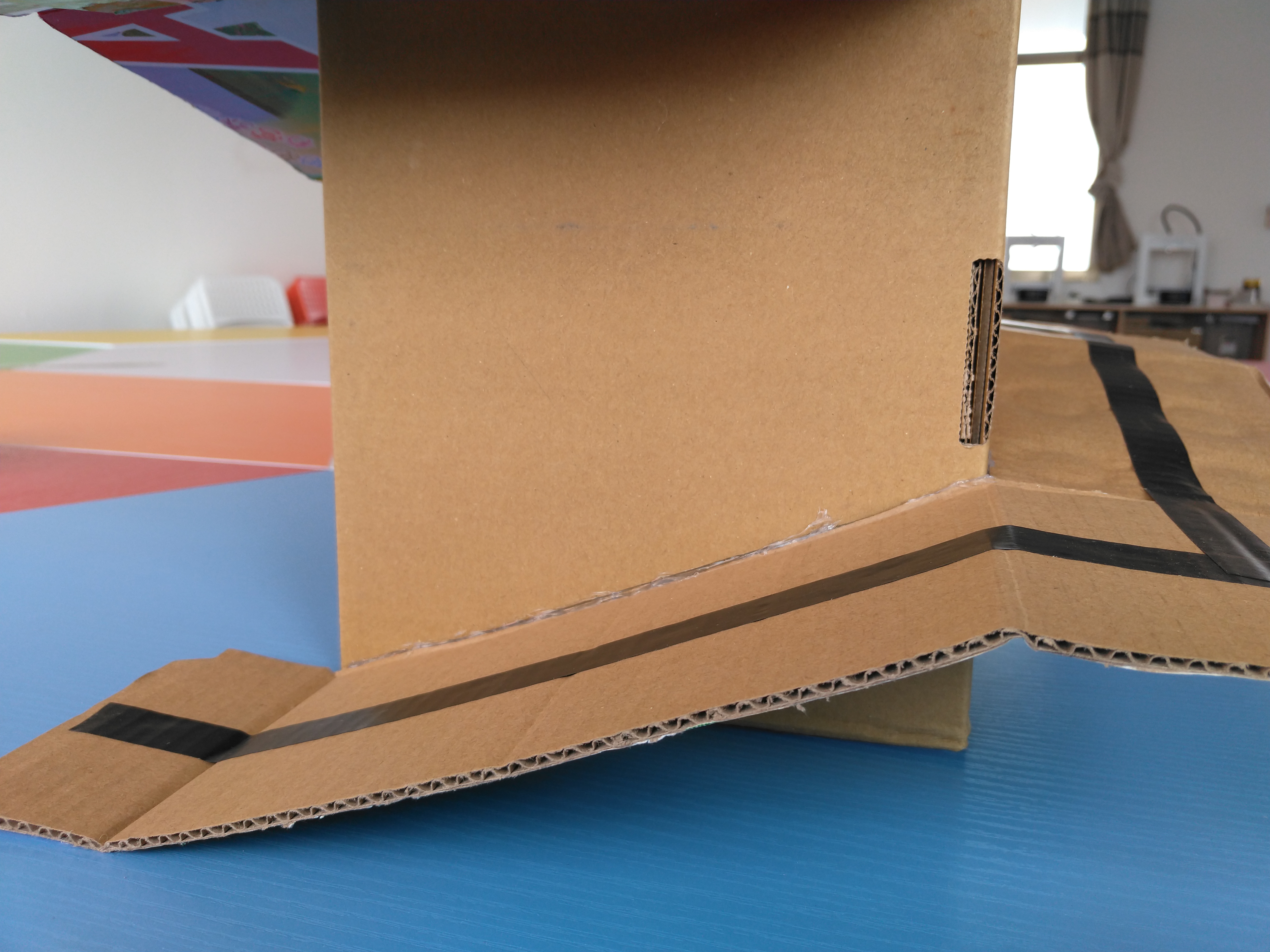

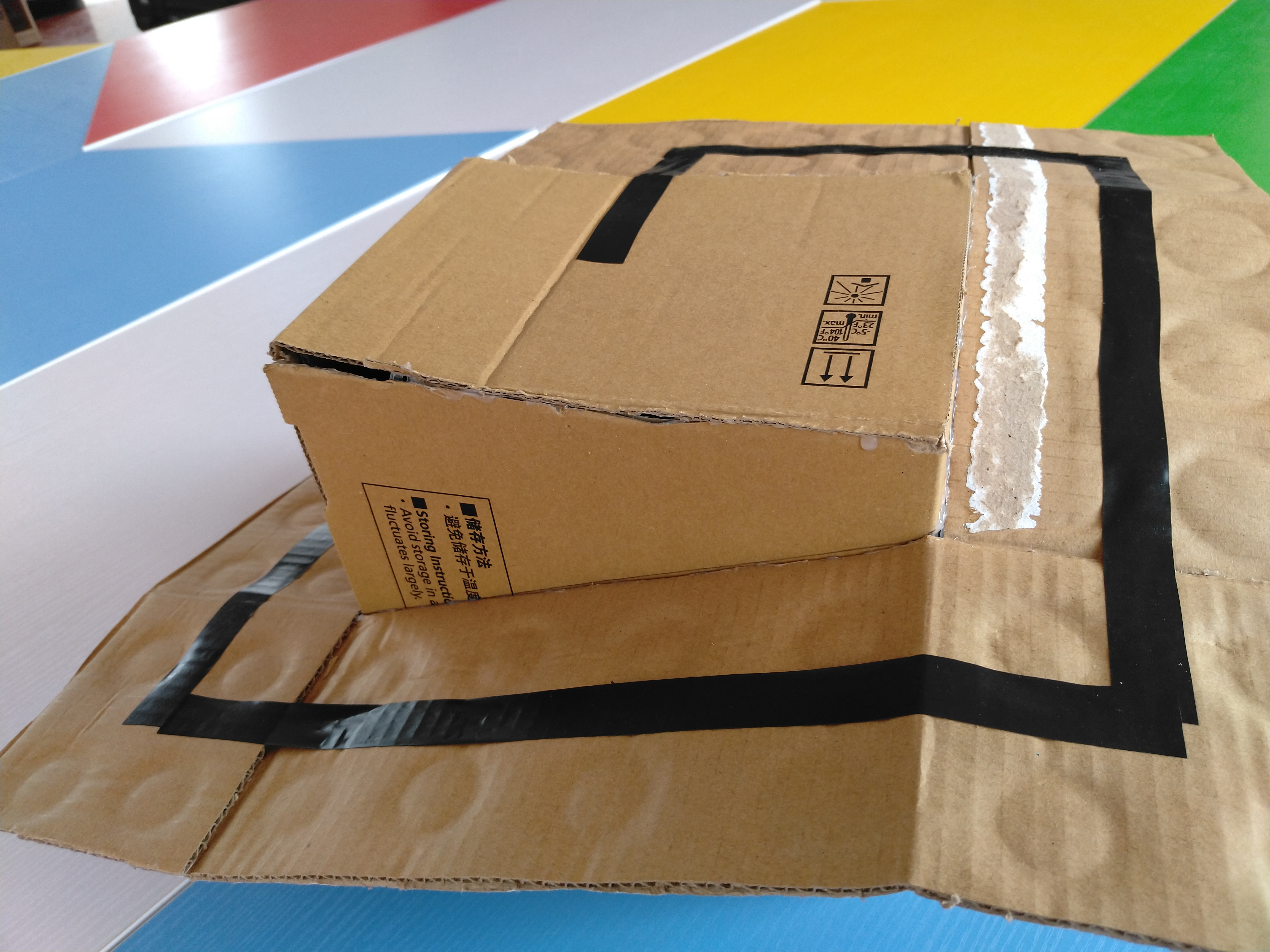

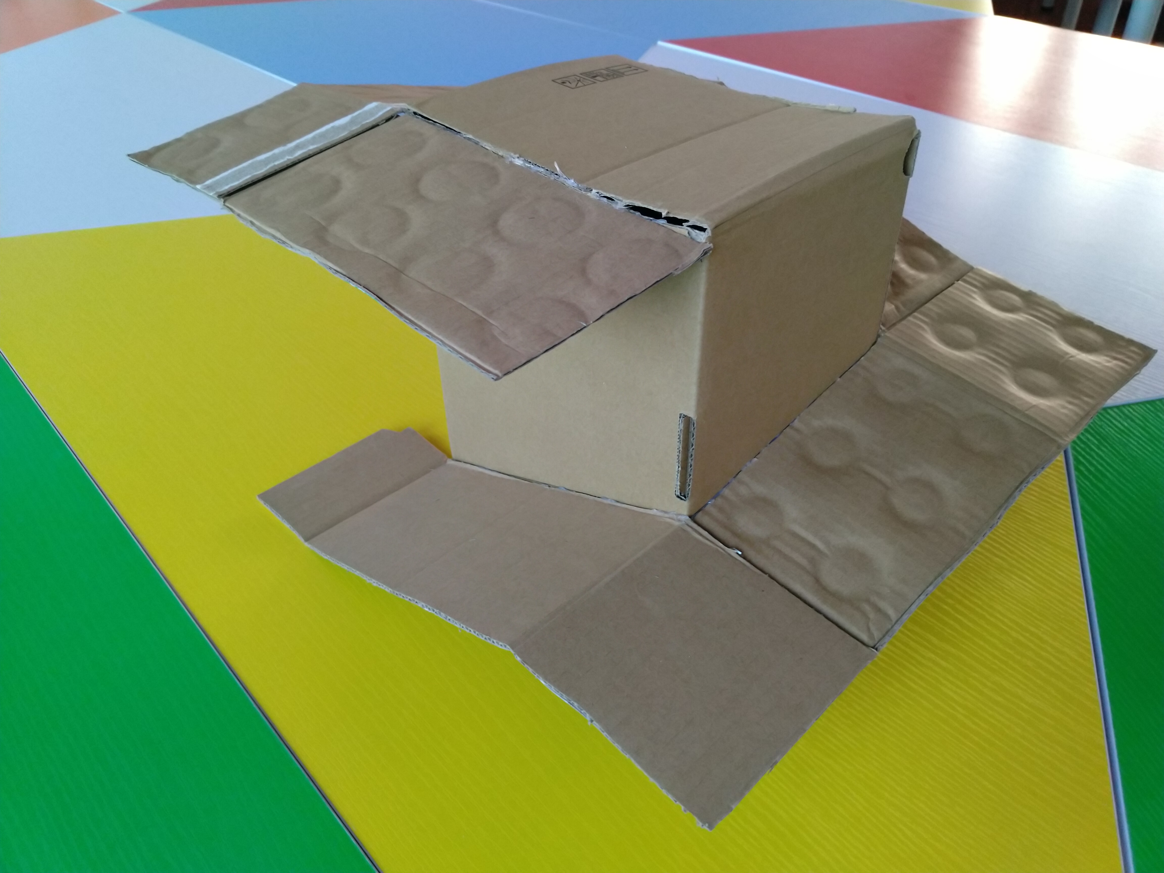

步骤2搭建跑道
跑道搭建很简单,只要把过道固定到纸箱子上就好了。但是,问题多多啊!首先涉及到坡度问题。我先假设用 45 度,结果跑了两步直接栽跟头。那就降低坡度。然后只有很平的情况下才不会翻跟头(大概 15 度吧)。不行,我要换个方案。
仔细端详了一番,发现可能是标配的电池盒加上三节电池太重了。于是我就拿出了刚买的 CR123A 电池套装。对比了一下,这个组合的确轻一些。然后我就把电源换掉了。但是,这个模块比原先的电池盒要宽,我的瓦力外壳套!不!上!去!那好吧,我就放弃瓦力的造型了。
测算好坡度后,用热熔胶枪将跑道固定在纸盒子上就好了。原本中间的纸盒(大楼)很高。按照现在的坡度至少围绕两周才能到顶。我最终还是放弃了,直接在中间结束掉算了。期间一不小心多裁剪了一刀,以至于后面又要用热熔胶固定。

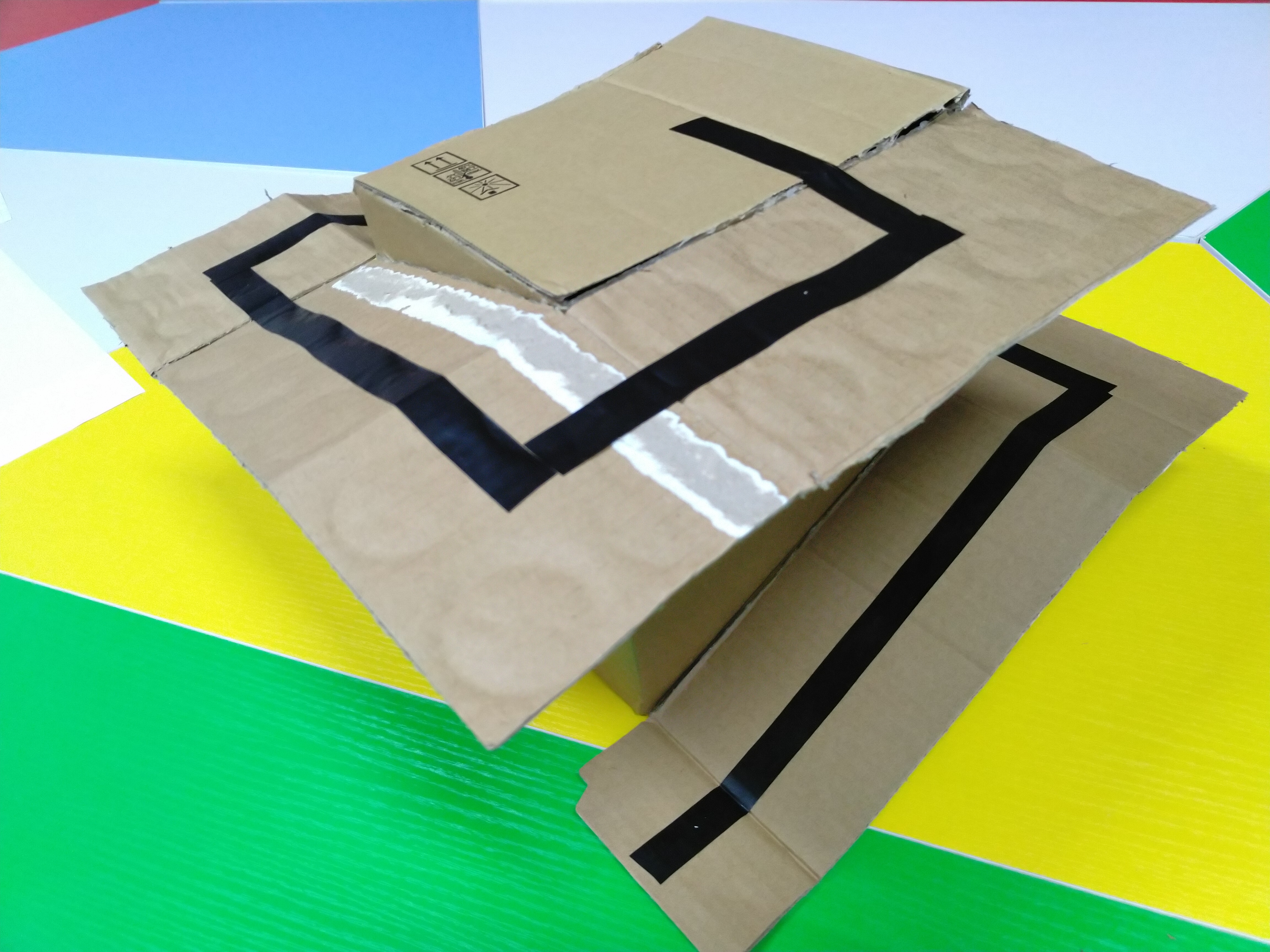

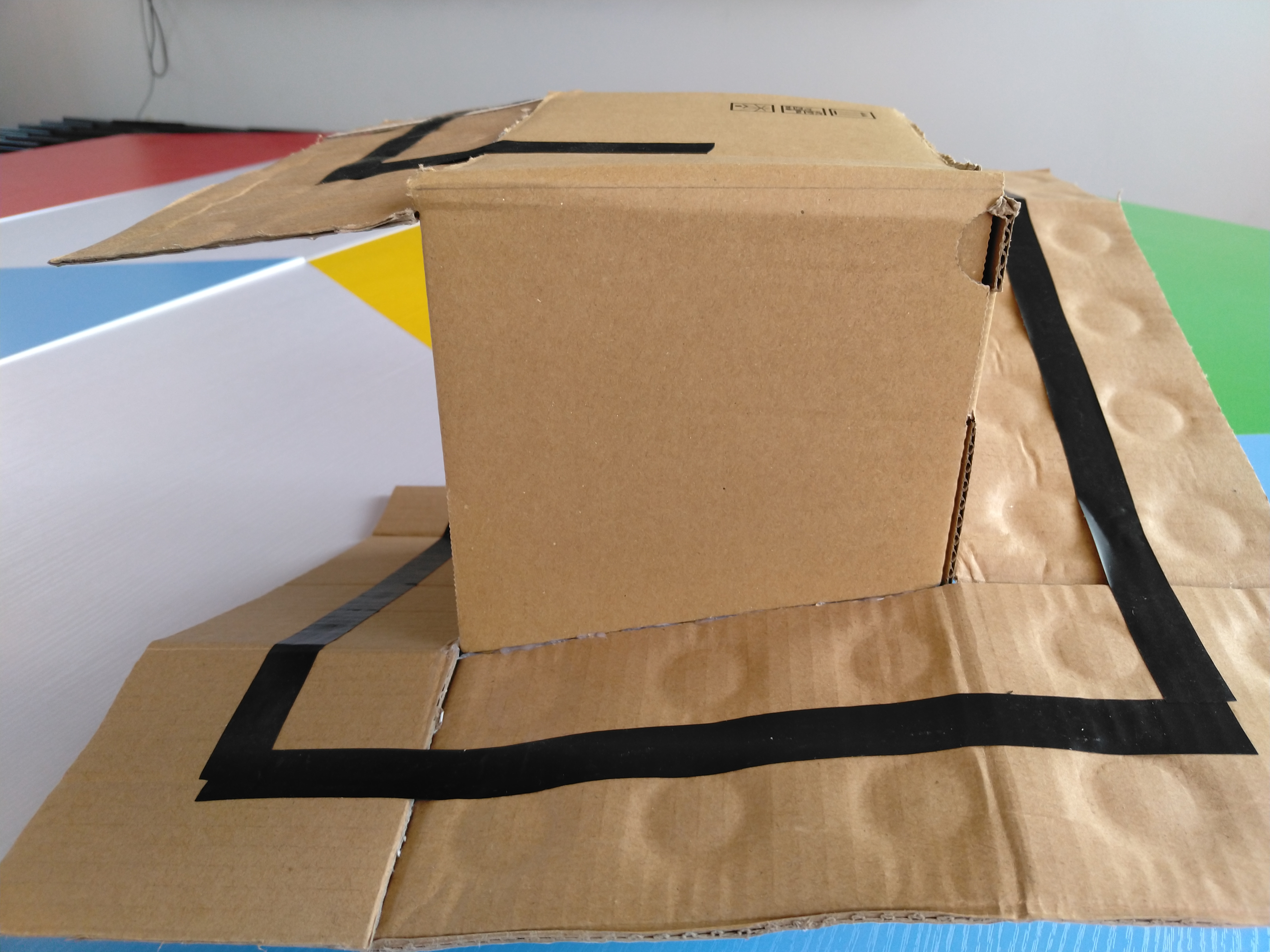

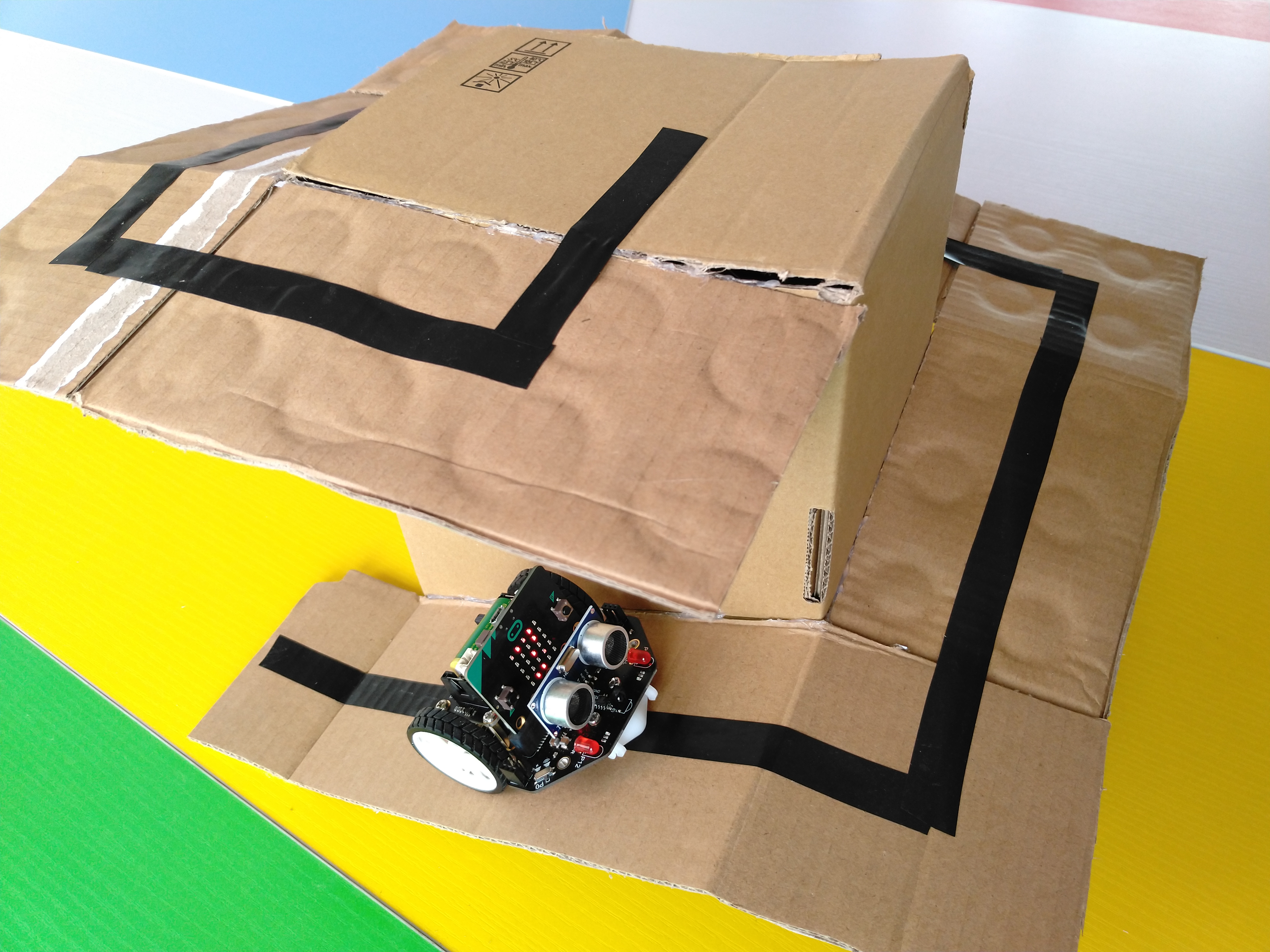

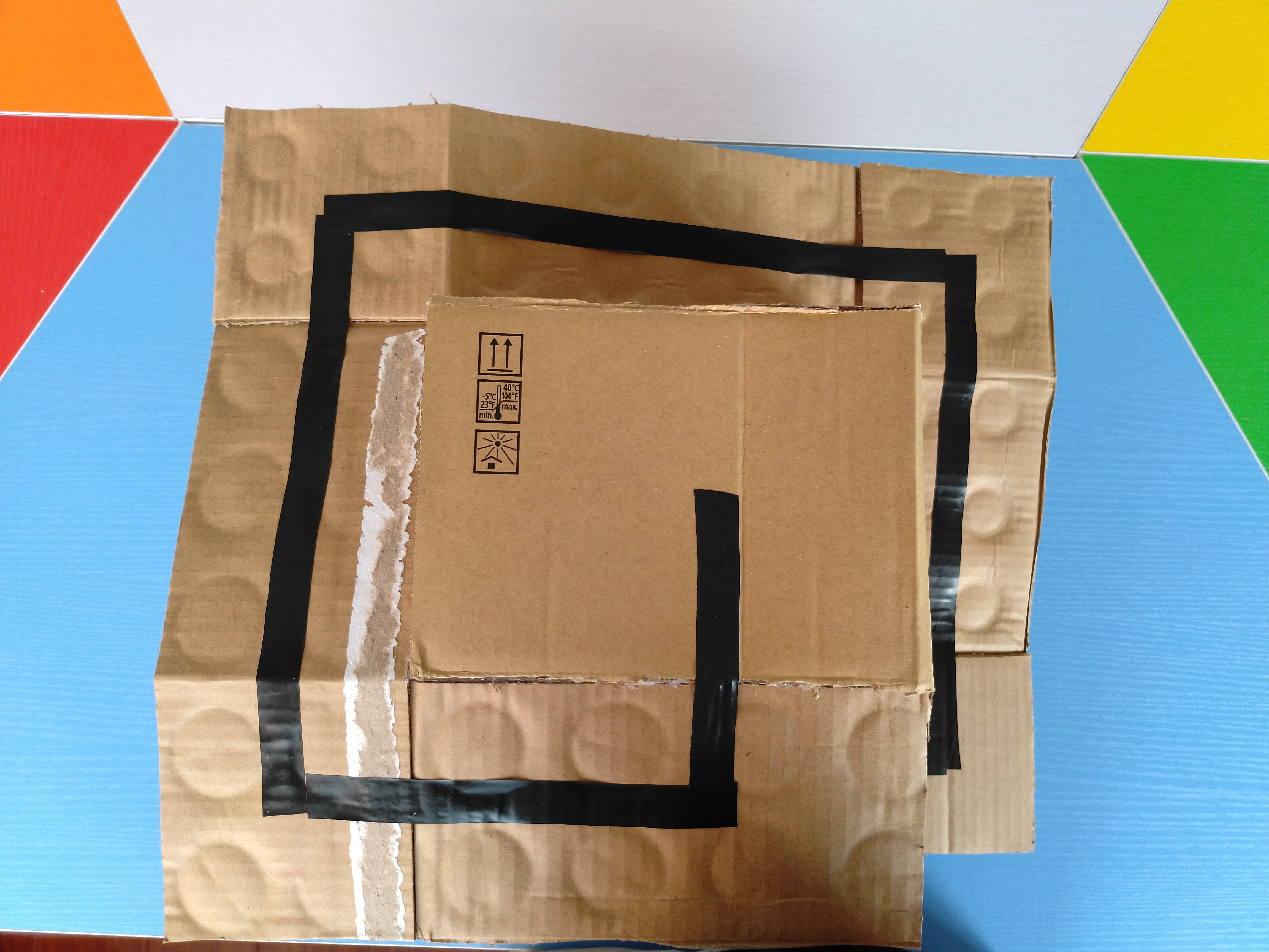

步骤3贴巡线轨迹
这个超级简单,直接拿电工绝缘胶带贴上去就好了。只是在拐弯的地方用直角还是弯头是个需要考量的问题。一开始想用弯头的,但是可能需要占比较大的空间,我怕麦昆直接翻出来。所以用了直角。
这是贴好后的样子。下面再来几张四周视角。

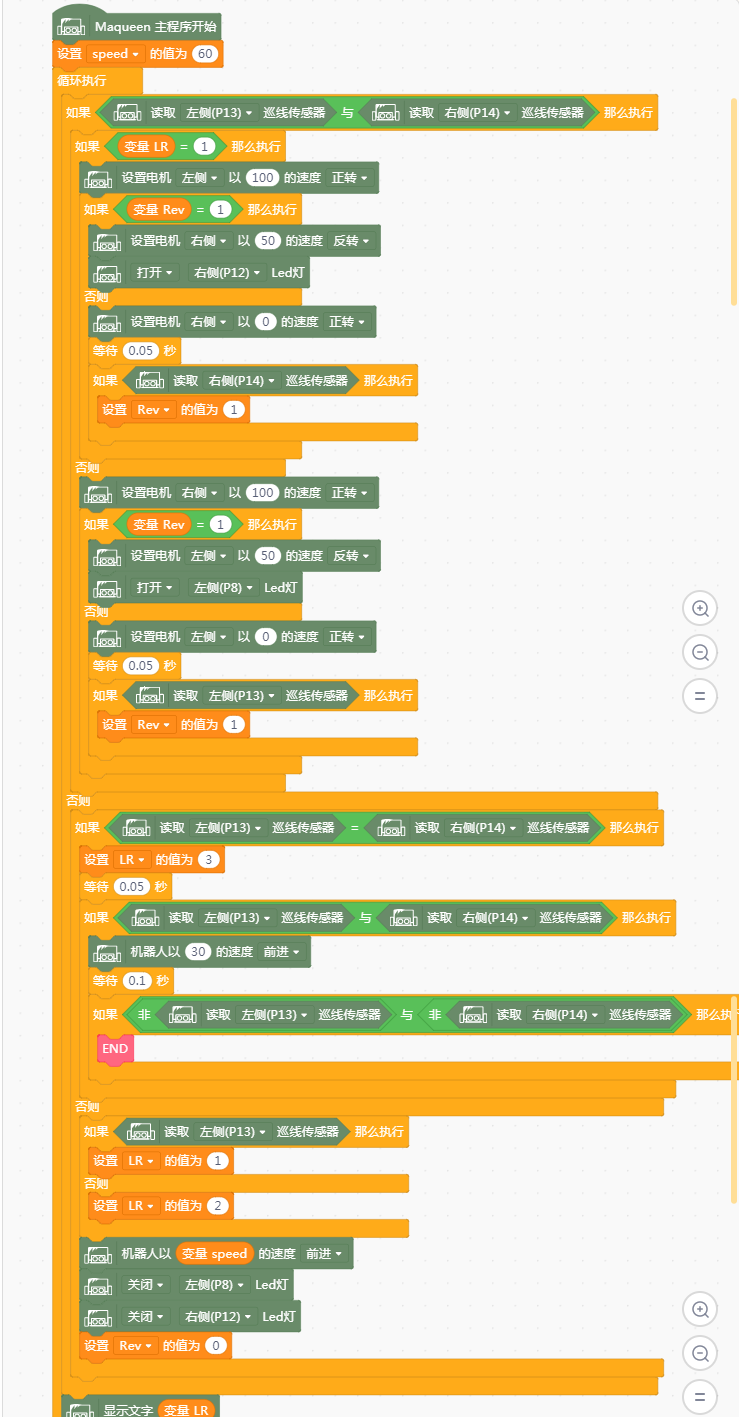

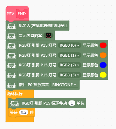

步骤4编写代码
最后就是编写代码,让麦昆实现巡线爬楼的效果。因为用了直角,巡线不太好控制。于是参考了 @LYon 的巡线处理思路。右传感器一直在黑线,左传感器在黑线左侧的方式行走。当检测左右传感数据不一样的时候优先判断左传感器是否在黑线上,如果在黑线则依次通过降低左轮速度、左轮停转、左轮倒转来向左修正路线,否则直行。
这是程序结束时的代码:
完整代码如下:
