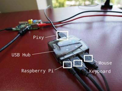

2.1.3. 将键盘、鼠标和Pixy连接到USB集线器
  • 树莓派只有两个USB端口,因此需要一个集线器来连接Pixy、盘和鼠标,并将集线器连接到树莓派。
译注:因为树莓派是自带蓝牙的,如果有蓝牙的键鼠套装,可以节省两个USB接口而无需使用USB Hub了。如果有mini触控键盘也只需要一个USB接口,只需要把Pixy接到另一个USB就可以了。

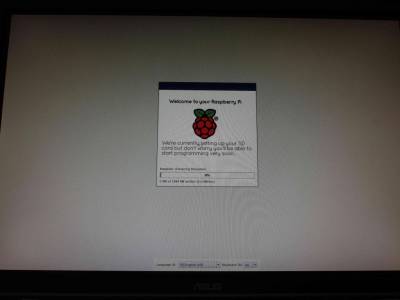

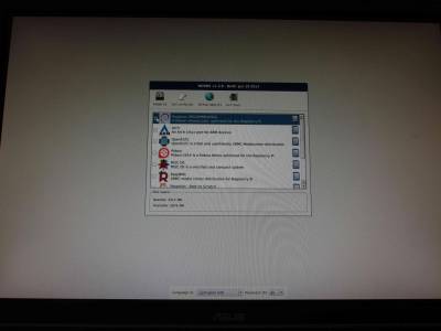

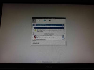

  • 首次启动时,NOOBS将显示树莓派的安装选项列表。 选择Raspberrian并单击安装按钮。
  • 单击“YES”按钮确认安装。
  • 安装程序开始安装树莓派系统文件。 这会花费一些时间。

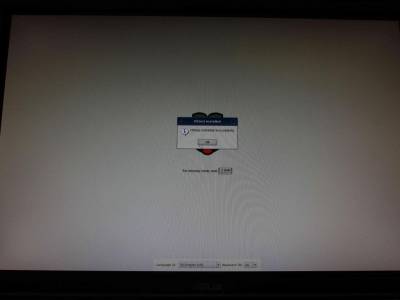

  • 安装程序完成后,单击“OK”按钮以重新启动。

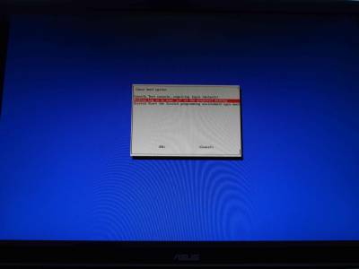

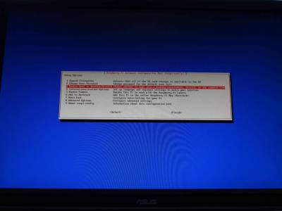

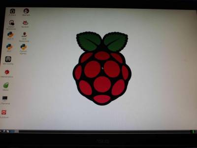

  • 树莓派启动时,会显示配置菜单。 选择“Enable Boot to Desktop/Scratch…”选项。
  • 选择'Desktop log in as user pi at the graphical desktop' 选项并按'OK'按钮确认

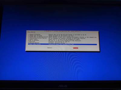

  • 选择 'Finish' 退出配置菜单。
  • 选择'Okay' 重启系统。
