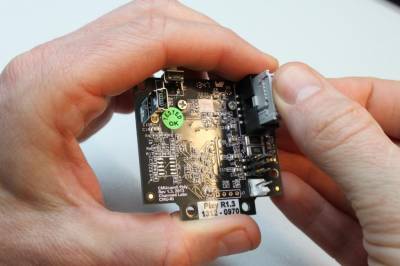

本教程说明如何使用Arduino与Pixy通信
开箱即用,Pixy已准备好与Arduino对话。 它以1 Mbits /秒的速度向Arduino发送块信息,这意味着Pixy每秒可以发送超过6000个检测到的对象,每帧发送135个检测到的对象(Pixy可以每秒处理50帧)。
下面我们让Pixy和Arduino对话。
  • 使用Pixy包装中提供的Arduino线将Pixy连接到Arduino主控板。
注意:如果主控板是Arduino Nano,带状线缆要面向Nano的内部,而不会像Uno上那样从侧面退出(如图)。
如果电缆向外插入,程序会无法上传到Nano,也无法与其进行串行通信。
注意观察图中线缆的插入方式。上图是UNO,线缆是朝外的;如果是Nano,线缆是朝里的。
Pixy线缆的插入方向只有一种,如上图。
接好后Arduino线缆如下图(图中我用的是Pixy2代,1代的接线方法完全一样):
