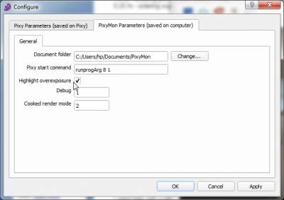

和相机一样,Pixy需要获得正确的曝光设置,否则图像不会包含足够的动态范围,并且检测精度会受到影响。 PixyMon具有突出显示过度曝光图像区域的功能。 单击 PixyMon Parameters选项卡中的Highlight overexposure旁边的框来启用它(见下图)。

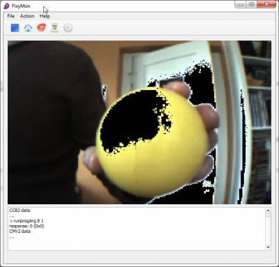

启用该功能后,图像过度曝光部分会突出显示为黑色,如下图所示:
强烈建议启用突出显示过度曝光,因为如果被检测的对象过度曝光会影响检测精度。 启用突出显示过度曝光后,转到 Pixy Parameters中的Signature Tuning 选项卡,通过调整滑块选择一个合适的Camera Brightness 设置(见下图),即减小过度曝光的区域到合适大小。

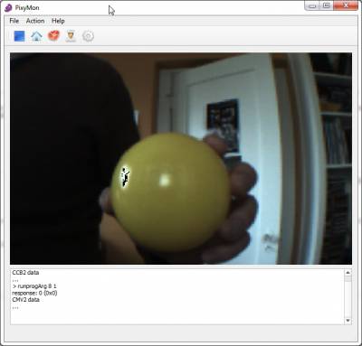

恰当的曝光设置会使对象中的几乎所有像素都正确曝光,但不能过暗(曝光不足)。 物体小部分区域过度曝光是没有问题的,特别是物体如果有光泽。如下图:黄色球有一小块黑色区域,表示这部分是过度曝光,这是可以接受的。

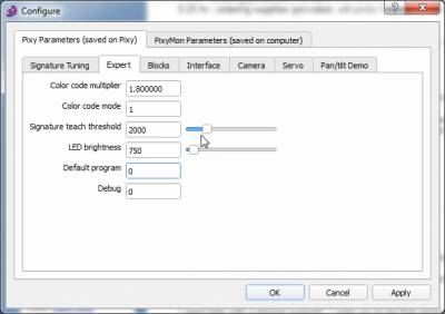

Pixy的特点之一是无需连接电脑就可以轻松学习不同的对象,使用按钮进行学习就可以做到。但是对于某些物体和/或照明条件,使用按钮法需要调整一些参数。 Expert选项卡中的Signature teach threshold设置可以调整Pixy在学习过程中来确定哪些像素是对象的一部分。当Pixy处于学习模式时,可以调整Signature teach threshold值,当选择了一个合适的阈值时可以获得“实时”反馈。
下面的视频演示了设置Signature teach threshold值的情况。

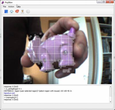

下图是一个包容性过大的阈值示例。有部分区域不属于紫色恐龙(预期对象),这种情况下要降低阈值。

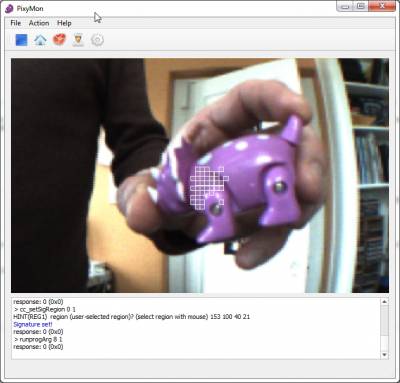

下图是一个包容性过小的阈值示例。紫色恐龙的大部分没有包含在识别区域中。这种情况下要增加阈值。
