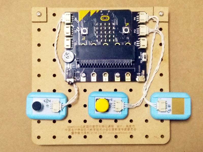

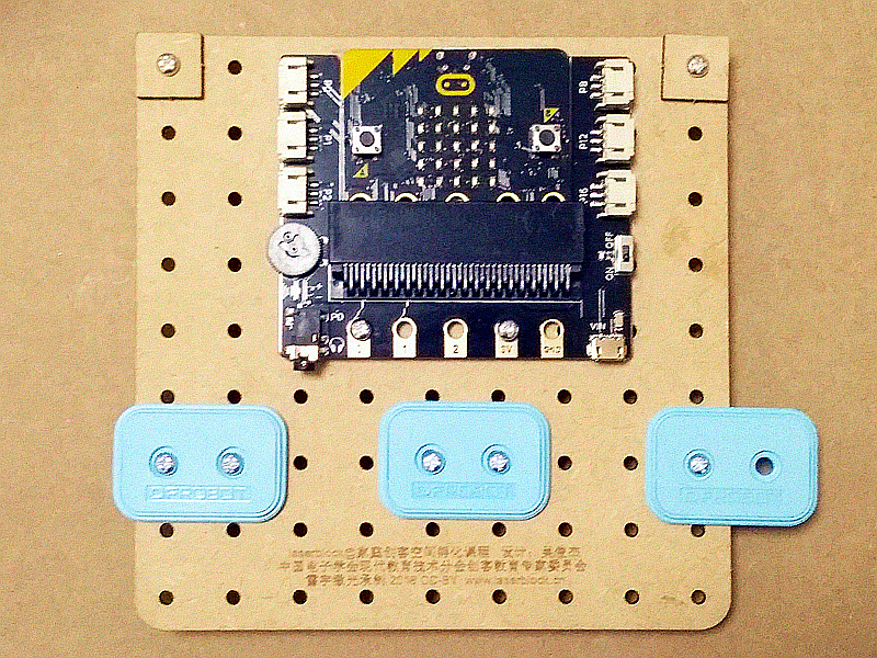

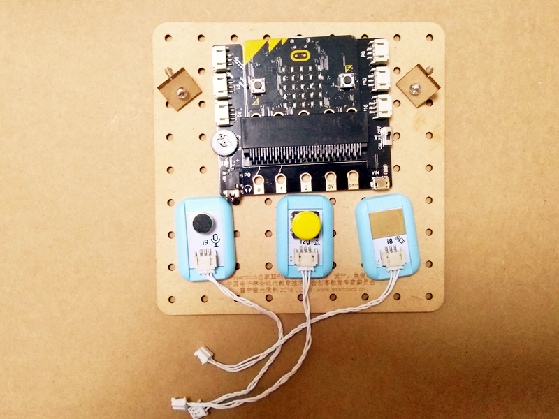

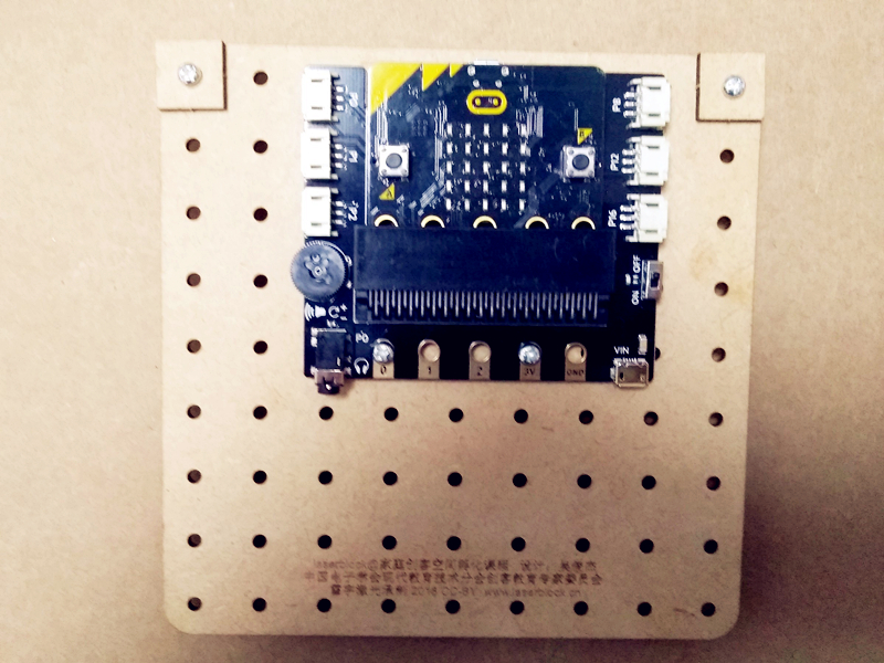

五、制作步骤
1、底座选用laserblock
2、安装micro:bit和micro:bit Boson扩展板
3、安装传感器底座
4、安装传感器
5、安装灯带
6、安装完毕
